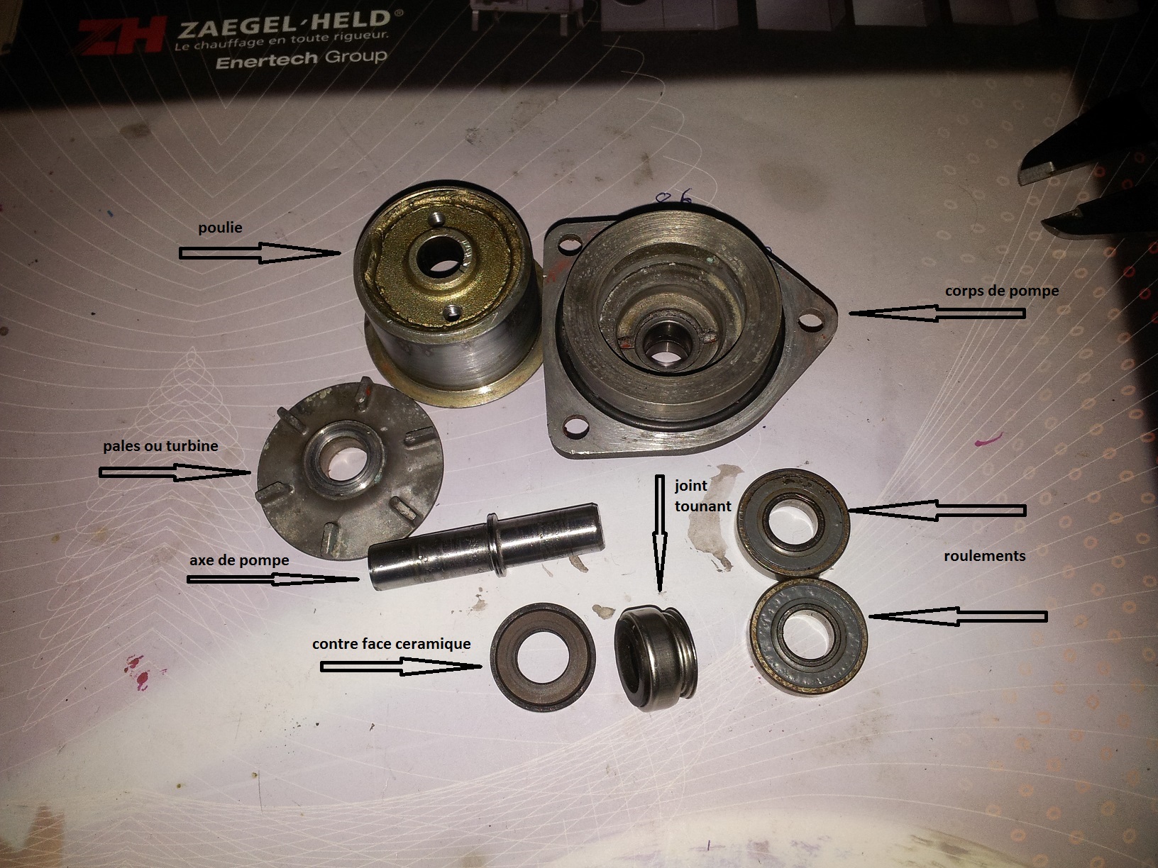

la il n'y a que la garniture de pompe c'est a dire le joint tournant et la contre face, les roulement c'est autre chose :P

sur l'image il manque : l'entretoise des roulement, la rondelle et le circlips
