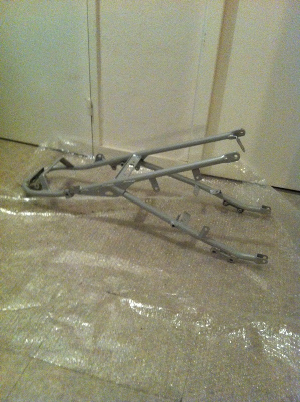

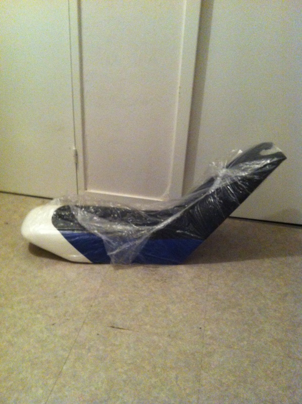

- ma selle toute refaite
- nouvelle photo iphon 4 033.JPG (205.87 Kio) Vu 49642 fois

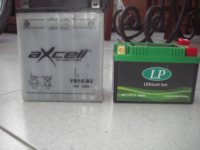

Oui, il y a moyen de gagner un peu de place grâce à la technologie "Lithium"
et ...du poids 1/4 du poids du batterie acide plomb minimum.

Le problème du lithium ion c'est que ça doit être archi régulé et que c'est fait pour être vidé et rempli complètement et que ça n'aime pas être vidé et chargé en même temps. Donc c'est pas adapté à cet usage.
Re: projet de filtre à air
Pour l'instant ça va .... je te dirai ça à l'usage !Lilian a écrit : Donc c'est pas adapté à cet usage.
Au gel ça va bien, en 7Ah ça me suffit, c'est meme trop.
