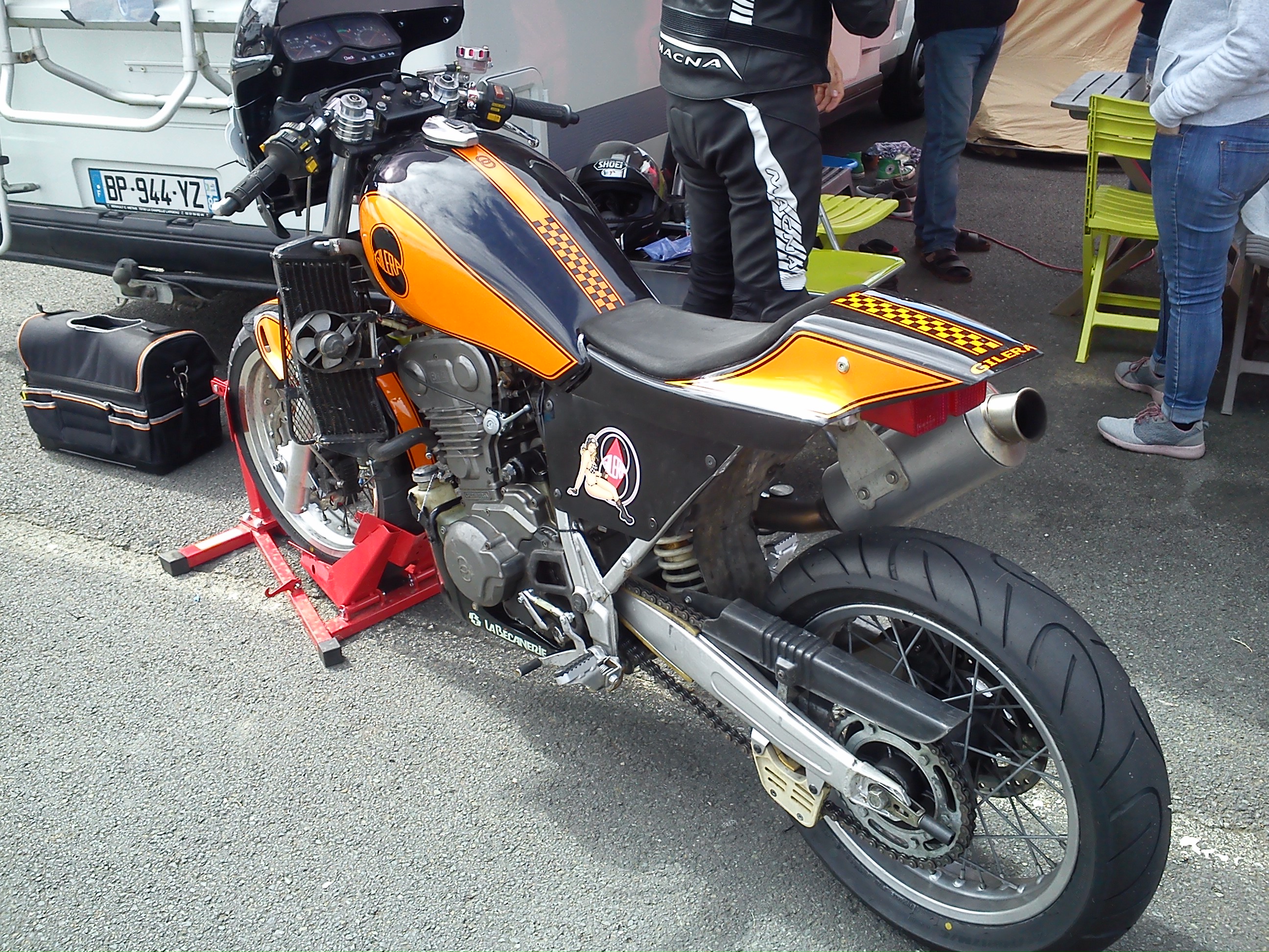

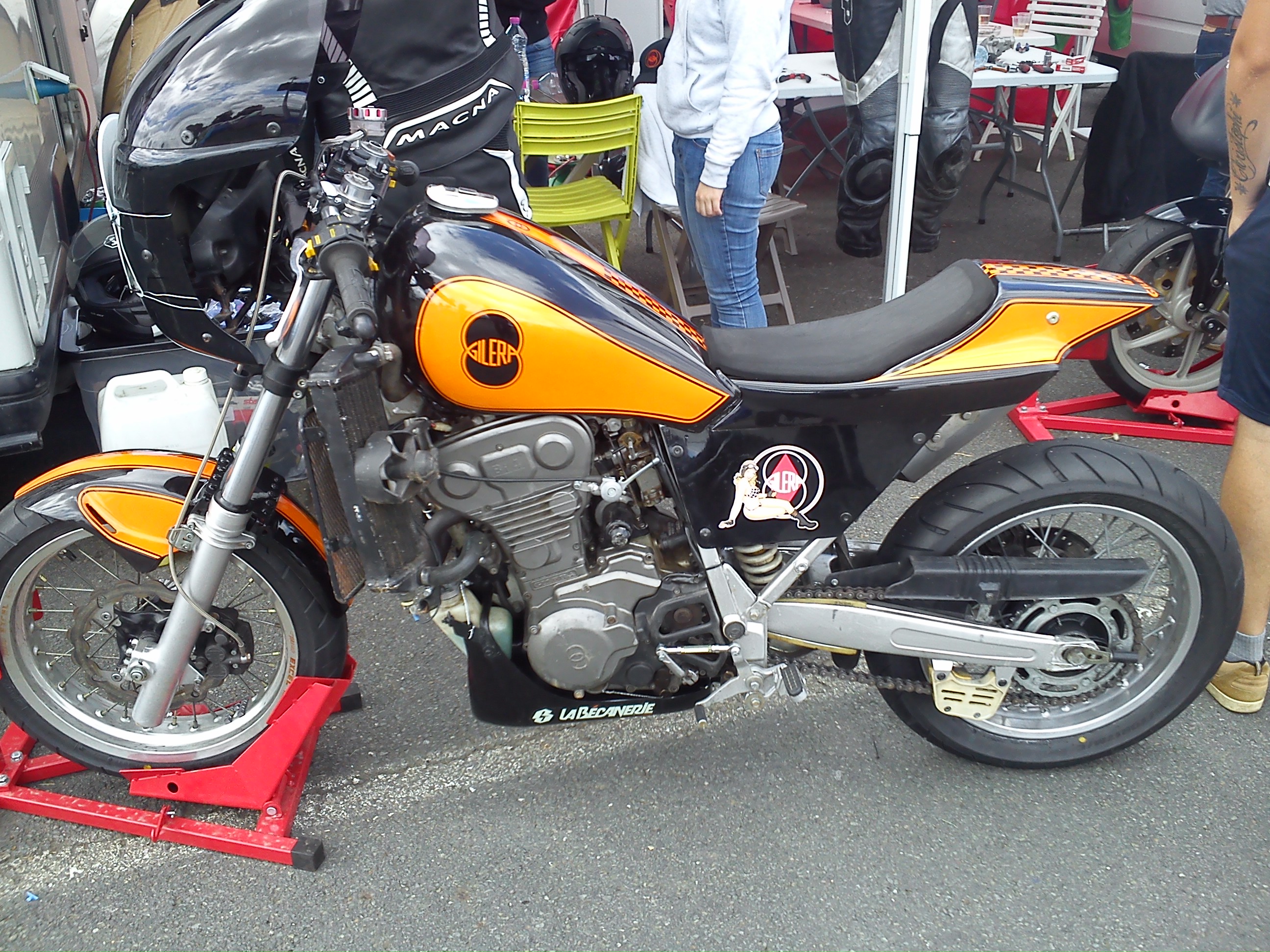

Une photo en H.S. prise au Trofeo. Il a bonne mine l'XRT non, fait à peu de frais !

Oh bah tien justement je me demandais ce que je pourrais bien faire de la NW que l'on m'a donné il y a peu de temps. elle est presque complète mais je n'ai jamais aimé son look et sa couleur est tellement triste.

J'ai un peu la même idée depuis un moment. Transformer une NW qui n'est déjà plus d'origine en un petit café racer. En plus la boucle arrière se démonte, j'en ai 2 ou 3, on doit pouvoir en raccourcir une facilement. Un amorto arrière + court, remonter les tubes de fourche, mettre des bracelets... Quand j'aurai le temps (et les moyens)...

la mienne est d'origine et il ne manque que le CDI le rétro gauche et le feu arrière, la culasse est a revoir pour cause de courroie pété mais j'en avais une à la maison. Seulement la carrosserie n'est pas en super état même si j'ai tout et qu'elle pourrait roulé comme ça. mais alors il y a un truc absolument impossible pour moi a assumer sur la route c'est la couleur, ce gris est triste à crever d'ennuis et la selle jaune ne rattrape rien du tout ça rend même le gris encore plus terne. Beurk Beurk Beurk.

jeff a écrit : Une photo en H.S. prise au Trofeo. Il a bonne mine l'XRT non, fait à peu de frais !
J'avais bien vu une XRT (peut être même deux) inscrite, Marie m'a envoyé la même photo !

Petit bémol tout à fait personnel, la mode est Café Racer et un habillage de NW (refabriqué et de meilleur qualité) à un certain coût, mais une réflexion s'impose sur l'avenir de ces machines...elles ne seront indéfiniment en état de disgrace !

Pas grave, on est là pour les faire durer

Et on est pas obliger de transformer une moto de manière définitive, ne rien découper à la tronçonneuse en fais partie par exemple.
