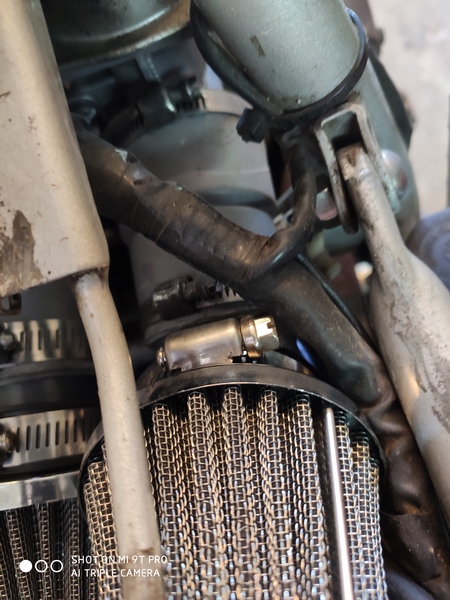

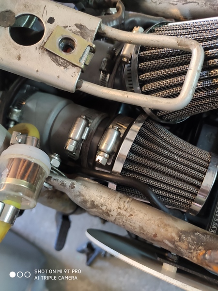

Sur mon cafra, j'ai fini par mettre des raccords femelle/femelle de plomberie de diamètre 50 pour passer le trou du cadre, avec des cornets au bout.
Re: projet de filtre à air
Ca fait un bail que patoch1968 n'est pas apparu sur le site.
jimmyZ a écrit : ↑
jeu. 14 mai 2020 23:55
T'aurais des photos ?

 En fait, ce sont des raccords de plombrie F/F mais rallongés par des manchons souples, toujours de pomberie.
IMG_20200515_115021 (Copier).jpg (184.5 Kio) Vu 55679 fois
IMG_20200515_115016 (Copier).jpg (171.73 Kio) Vu 55679 fois
