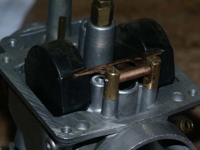

Je viens de casser ce qui tien l'axe du flotteur je suis dégouté, pourtant j'ai pas forcé et en plus je l'avais démonté déjà une fois il y a 5 jour.

Et donc j'ai cassé une patte qui teint l'axe du flotteur.

Pour tes supports d'axe tu peux réparer a l'époxy.
Deux options, ou tu refais le bout de la pièce ou tu recolles le morceau cassé. Tout dépend si c'est au milieu du trou ou plus bas. Dans tous les cas, il faut enlever de la matière et cheviller puis combler le manque de matière avec un mastic epoxy assez épais.
Il existe des batonnets d'epoxy spécial alliage ou en tube genre syntofer mais j'ai l'habitude d'utiliser de l'epoxy en gel a prise rapide que je charge en poussière d'alu. En général celle que j'ai gratté autour pour faire un peu de vide car l'epoxy a besoin de place contrairement aux colles a bois ou aux colles cyanoacrylates. D'ailleurs l'astuce vaut aussi pour faire une pate a bois de la bonne teinte. On gratte le bois et on mélange la poussière avec de la colle a bois.
Des fois ça foire mais il y'a deux ou trois carbus sur des NW du forum qui tournent garce a ma réparation.

Pour revenir à la patte cassée, ta réparation semblait plutôt bonne Lilian, çà a tenu quelques temps, tu as du utiliser çà:
Convient bien dans ce cas! resiste aux carburants, température jusqu'à 100 degré (d'ailleurs le carburateur à du atteindre une température supérieure à cet endroit pour que çà lache mais çà m'étonne )
Mais il y a aussi çà:
Elle colle à à 260kg/cm² donc une si petite patte tiendra sans soucis mais reste à savoir combien de temps au contact du carburant, le fabriquant précise qu'elle resiste aux produits chimiques, aux températures extrèmes (- 30 + 70 degré) donc une solution pour mathieu
pour moins de 10 euro, dans mon cas à l'epoque je n'y avais pas pensé

Je viens de voir sa patte cassée, çà à l'air moins grave que celà n'a été pour moi,
la mienne avait cassé pratiquement à ras donc l'epoxy devrait remplir son rôle! :idea:

La photo confirme ce que Marty m'avait dis, on voit bien le joint torique à droite une fois la cuve enlevé.
J'ai acheté du répare métal un pot de poudre de métal et un pot d'époxy.
Je fais ma réparation demain je pense.

Matthieu38 a écrit :Je viens de casser ce qui tien l'axe du flotteur je suis dégouté, pourtant j'ai pas forcé et en plus je l'avais démonté déjà une fois il y a 5 jour.

I think repairing the broken stud with epoxy will not last very long.
Why not doing it right ;)

:P Ca c'est du grand Art.

very nice achievement of repair!
it should be possible to do it on all carbs broken by storing these pieces and provide a machining assembly to achieve this transformation. . .
as for the reassurance of pumps or freewheel!
did you make plans of these little brass parts?
trés belle réalisation de réparation !
il faudrait pouvoir le faire sur tous les carburateurs cassé en stockant ces piéces et prévoir un montage d'usinage pour réaliser cette transformation . . .
comme pour la réabilitation des pompes ou roue libre !
as-tu fait des plans des ces petites piéces en laiton ?

Ca serait effectivement intéressant de fabriquer une petite série de pièces en laiton "kit réparation" pour sauver des carbus. :P
Re: Joints torique de carburateur
Là les mecs fabriquer les pièces ne suffis pas, un montage précis est indispensable sinon vous jeter le carbu pour de bon sans possibilité de le sauver une seconde foi. Bras cassé s'abstenir :mrgreen:

Franck Lagaroje a écrit :Là les mecs fabriquer les pièces ne suffis pas, un montage précis est indispensable sinon vous jeter le carbu pour de bon sans possibilité de le sauver une seconde foi. Bras cassé s'abstenir :mrgreen:
C'est exactement ce que je disais , un montage d'usinage pour fraiseuse ou l'on pose le carburateur ( corps démonter du reste du double carburateur) , positionnement, bridage ...
on fraise le reste des morceaux, on alèse et montage sous presse des deux pièces laitons (la aussi un montage de positionnement du carburateur et de maintien des pièces laitons).
c'est pas un bricolage sur la table du salon. mais par série de carbu c'est envisageable.
moi j'ai fraiseuse et tour disponible à l'atelier pour réaliser ce job.
reste à faire un collecte de carburateur Hs sur le forum pour en réaliser un max
moi j'en ai un et peut etre deux a faire

patoch1968 a écrit : on fraise le reste des morceaux, on alèse et montage sous presse des deux pièces laitons (la aussi un montage de positionnement du carburateur et de maintien des pièces laitons).
Notre ami Anglais Joachim, l'a fixé avec une colle epoxi. A voir si baigné en permanence ça tient dans le temps ?!
Ca ne peut tenir que si c'est chevillé et monté en force collé ou pas.
