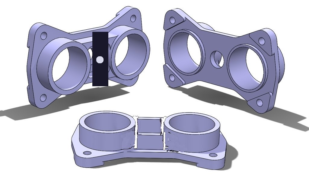

J'ai une pipe d'admission à faire, et je serais tenter de la faire en surmoulage nitrile, ca en est où ce projet ? C'est accessible sur une petite série de 10 pièces ?
Sinon, j'hésitais à la faire en moulage sable en imprimant directement des moules et le core en sable, j'ai entendu dire que a se faisait.

merci
j'ai une autre idée :idea:
ci on partait bêtement sur un bloc d'alu de 120x70 (a peu prés) fixé sur la culasse avec les épaisseurs de 45 sur le haut et 38 sur le bas (pour l'inclinaison) puis faire les trous pour recevoir les carbus directement avec des toriques Viton et fixer l'ensemble carbus sur le bloc avec la patte d’accouplement des dis carbus après percement et taraudage ?
prix de reviens minime, plus de pipe nitrile, plus de déformation, montage a la patte possible garanti a vie (sauf omission de ma part)
vous en pensait KOI ? :shock:

Bonjour à tous,
Le problème que l'on peut avoir avec une pipe rigide : les vibrations du moteur transmisent sur le carburateur .
Ce serait une catastrophe pour le fonctionnement de celui-ci.
pour résoudre ce problème ils ont utiliser les pipes d'admission en élastomère la souplesse de celui-ci permet d'absorber les vibrations.
Bref avec une pipe rigide il faudrait qu'on intègre une zone amortissante.
Je vais regarder une solution de ce style.
En integrant une bague elastique entre la pipe et le carbu on pourrait raliser la fonction , il suffira de rentrer en force les carbus dans ces deux bague pour realiser l'étanchéité .
Patoch
