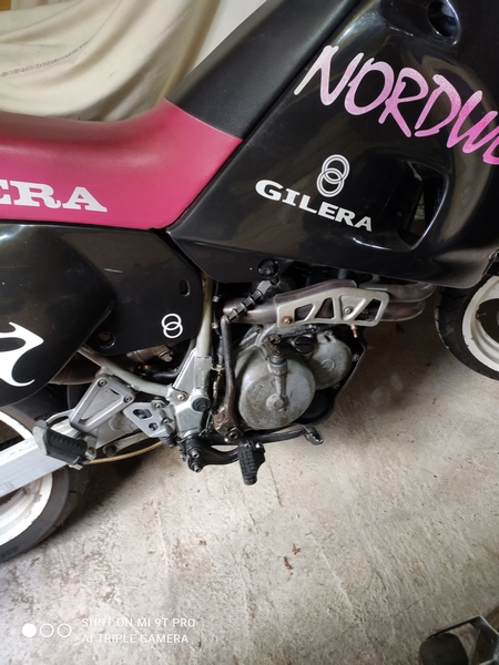

Je n'ai pas rêvé les dernières NW on bien été livré avec un kick, si c'est le cas elles n'ont pas les fixations et les repose pieds qui encombre son passage.
Re: Pompe à huile
Il y a 2 sortes de kick. En alu pour les RC, en acier + fin pour les Nordwest. Il y a quelques années, j'avais bricolé un kick de RC pour le mettre sur un Nordwest. Je l'avais meulé pour qu'il passe près du repose pied. Bizarre, un cadre sans fixation d'araignée ? Même pas supprimée à la meuleuse ? Quelles bécanes n'ont pas eu l'avant fixé sur l'araignée ?
Re: Pompe à huile
 ces deux là ont un kick en alu

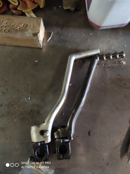

 Oui, j'ai encore dit une bêtise. Il y a bien 2 sortes de kick, peut-être que celui en acier est pour les XRT ? Quoique, ce N  un kick en acier :
IMG_20200926_183837 (Copier).jpg (164.08 Kio) Vu 37220 fois
Mais ça ne compte pas, c'est moi qui l'ai monté. Et je n'avais qu'un kick en acier sous la main. J'ai également monté un kick en alu sur mon NW transformé en café racer. Et il y a un kick en alu sur mon RC A. Conclusion : on peut monter les 2 modèles sur NW et RC. J'étais persuadé d'avoir été obligé de meuler un kick pour qu'il passe près des repose-pieds du NW. J'ai dû rêvé.
J'ai comparé les 2 kicks :
IMG_20200926_185041 (Copier).jpg (112.43 Kio) Vu 37220 fois
Celui en acier est + fin, surtout au niveau de l'axe du pivot.

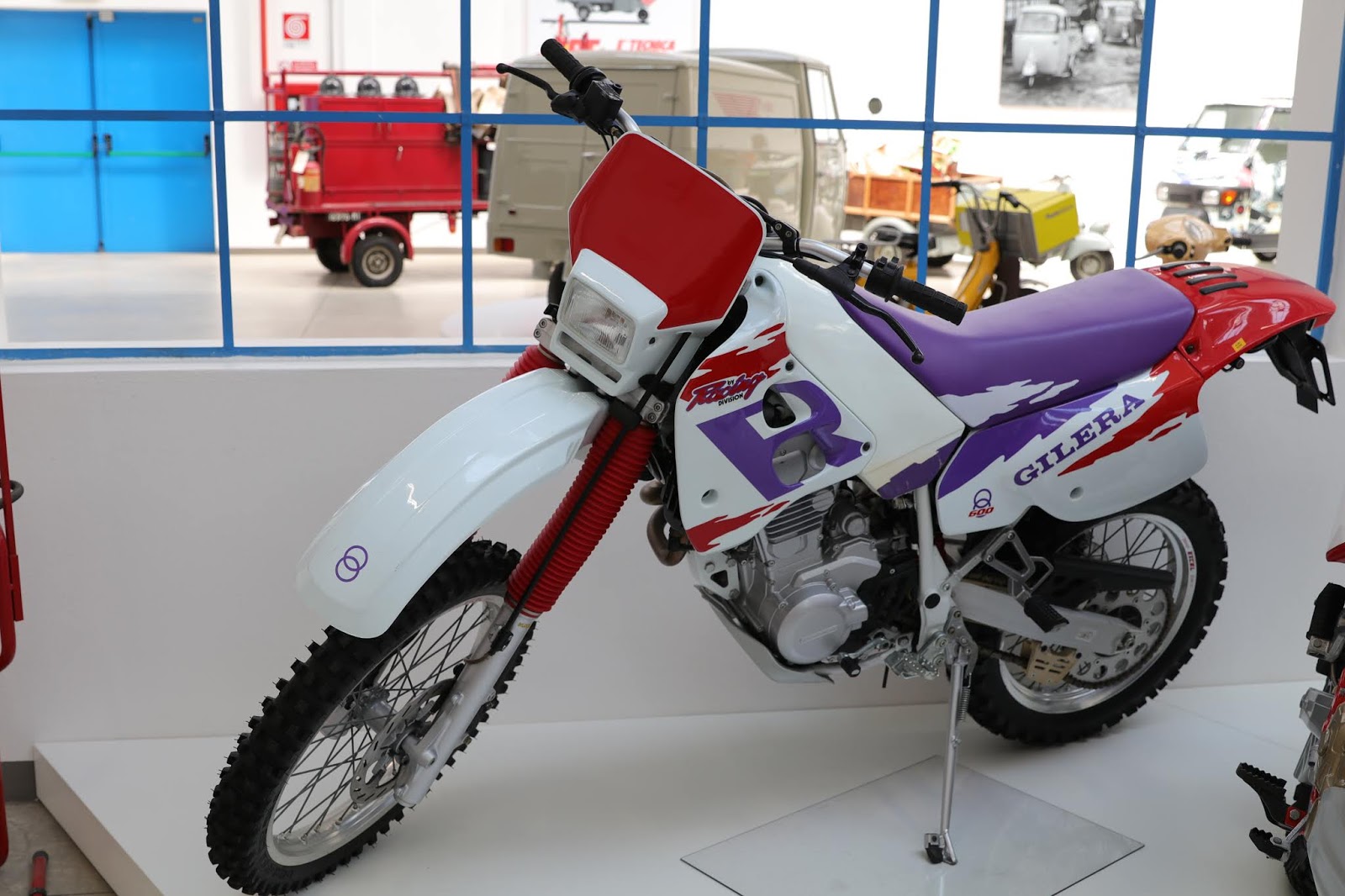

Peut-être un cadre de RC R ? le modèle avec une plaque phare.
Re: Pompe à huile
Le RC R a les mêmes repose-pied que le nordwest! Et une protection moteur/sabot comme le RCC (+ boucle de cadre alu)
Il y a quoi comme numéros gravé sur la colonne côté gauche?
1993 Gilera 600 RC R 1.JPG (239.37 Kio) Vu 37102 fois
