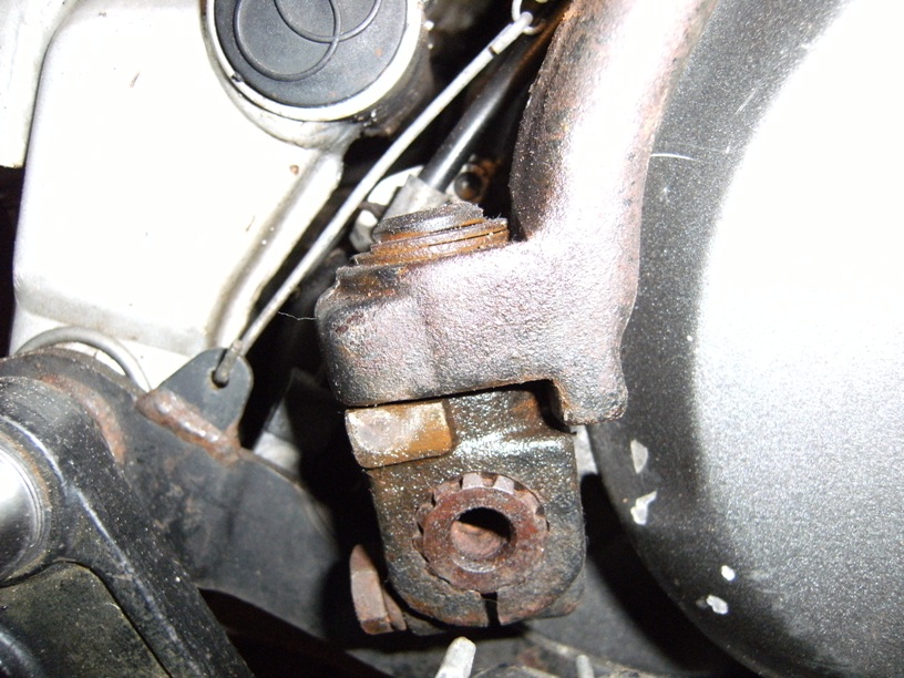

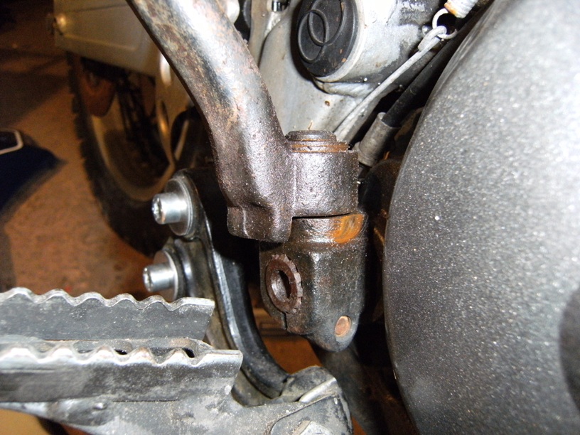

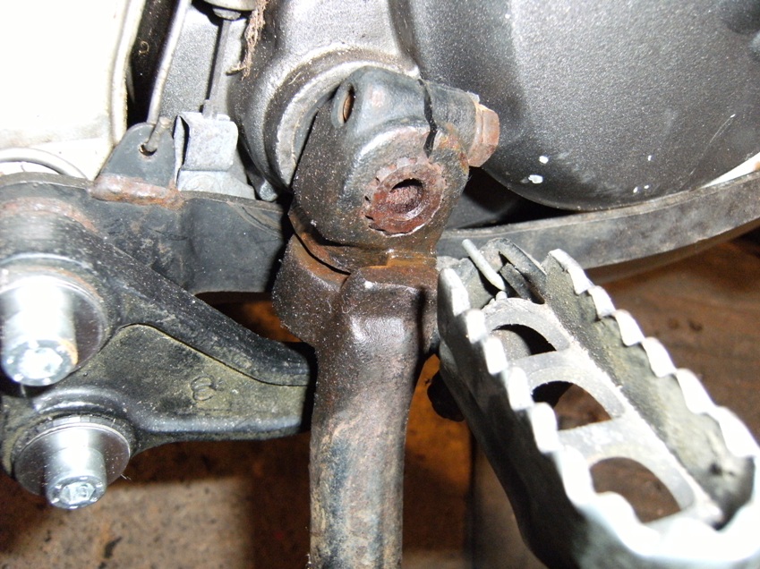

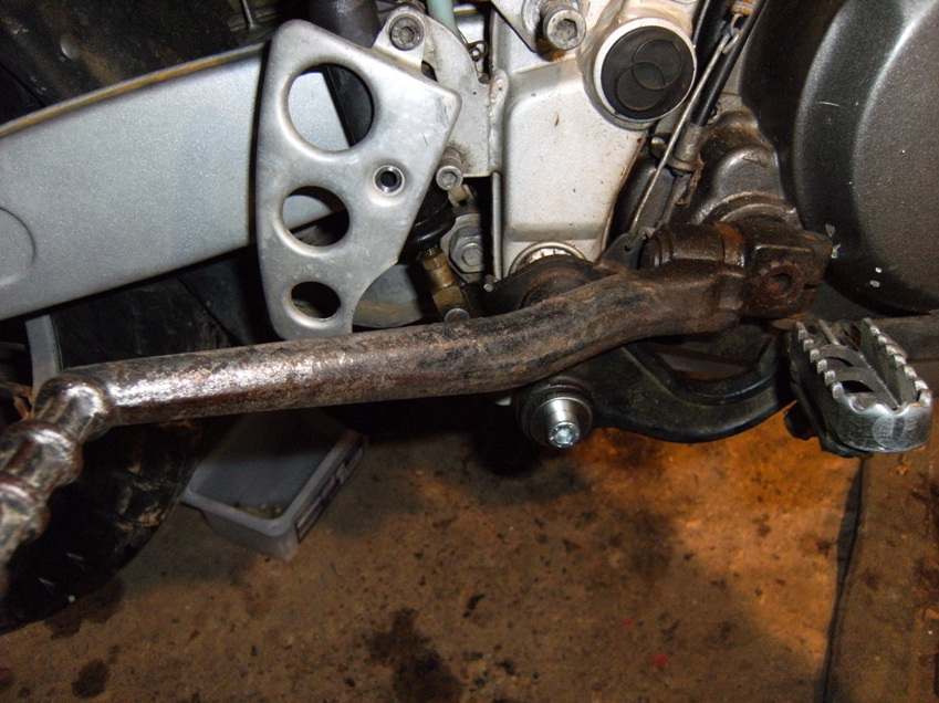

Je viens de monter un kick en acier avec son carter en alu (de couleur grise) sur mon nordy .
J'ai par contre remplacé le decompresseur automatique par une commande au guidon.
J'ai opté pour le montage de la photo 6 et 7 car d'apres ce que j'ai pu voir le creux de la photo 4 est un dégagement qui doit servir au passage du decompresseur
automatique car il est juste en face (je pourrait mettre de photos si vous voulez).
Le kick passe sans probleme au pire il faut un peu limer la vis de fixation supérieure du cale pied car il passe assez pres.
Il ne touche pas le cale pied car il entre en contact avec sa butée avant.
C'est assez facile a kicker mais je n'ai pas encore essayé de le faire demarrer comme ça du fait que j'ai des problemes de calage de distribution.

Je relance ce post "conférence" sur le kick.soxman64 a écrit :Je viens de monter un kick en acier avec son carter en alu (de couleur grise) sur mon nordy .
Au démontage, il me semble que la patte de ressort du kick était en position "photo 5", hors avant démontage mon RC démarrait très bien au kick...
Quand est-il aujourd'hui pour ceux qui on monté le leur en position "photo 7" ?

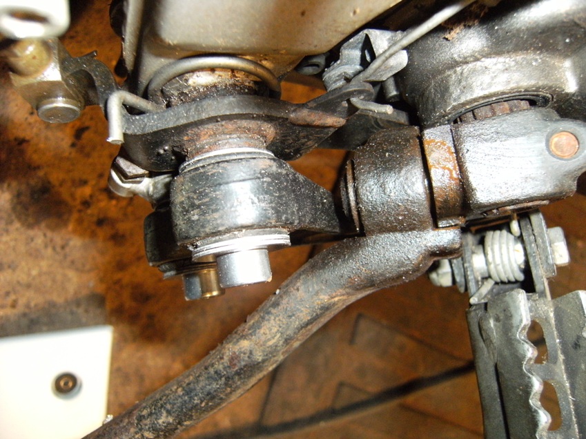

Re: Re kick!!!
Le montage 5 est le bon mais sur les photos 1 et 2 on visualise bien l'axe butée qui est monté sur les machines équipées du kick, on le voit au fond du logement a mi hauteur sur la droite.
C'est un élément indispensable au bon fonctionnement du kick, et sur les photos 4 et 6 on trouve le bouchon dépourvu de butée qui est monté sur le machines sans kick.
Don seul un mauvais montage du ressort semble t'il l' empèche de tourner et permet le fonctionnement du kick.? Mais pour combien de temps???

Je suis au regret de rectifier Lilian car je confirme que ce qu'il appelle l'axe de butée est bien présent sur toutes les photos et sur le montage final car sinon, effectivement, le ressort n'aurait pas de prise pour faire levier correctement. Je le sais bien puisque c'est moi qui l'est monté et que cela kick bien depuis ce temps. Ceci dit, la bonne position est peut etre la 5 comme Lilian le confirme aussi mais comment expliquer dans ce cas que je n'arrivais pas à actionner le kick correctement en ayant utiliser cette première position avant de me rabattre sur celle en photo 7 ? Avais je oublié quelque chose?

Pour revenir à la position du ressort (photos du début) en définitive quelle est la bonne photo 5 ou la 7 ?
au démontage de ma RC il était en position 5 mais ne fonctionne pas...je n'ai pas essayé la 7 mais ça ne va pas tarder !
Re: Re kick!!!

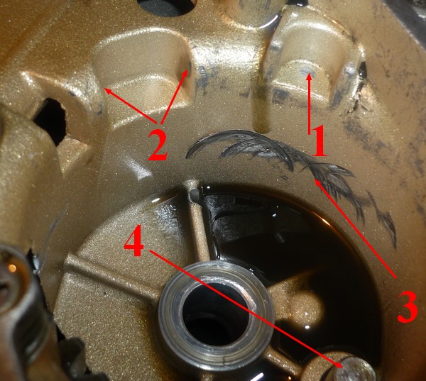

sur le moteur que j'ai acheté et qui est pour l'instant sur l'établi
je viens de tester :
position 5, ça tourne dans le vide
position 7, ça fonctionne
ce qui ne semble pas logique vu la forme des pièces et de ce que déclare Lilian
mais...
sur la photo jointe, on peut voir :
N°1 : traces qui correspond à la base du ressort s'il est placé là (position 5)
N°2 : traces (une à droite, une a gauche), qui correspondent au déplacement du ressort qui se balade et qui vient taper sur les bords de l'encoche s'il est placé là (position 7)
N°3 : la butée est bien présente
N°4 : des traces pas normales d'un frottement.
à ce stade je pense que sur ce moteur dont je connais pas l'histoire, les deux positions ont été testées dont une a laissé des traces...
demain, je démonte mon moteur en place sur ma RC pour une transplantation de bas moteur, j'en profiterai pour inspecter les traces laissées par le kick avant qu'il implose.
le mystère reste entier....

et pour la position du ressort ??? position 5 ou 7 ?
Julien Le Rouzic
- Messages : 263
- Enregistré le : lun. 6 déc. 2004 17:03
- Localisation : Montailleur, Savoie (73)
Re: Re kick!!!
alors :
d'après ce que j'ai compris lorsque luca est venu chez moi,
il faut mettre en position 2 sur la photo juste au dessus
puis tout remonter,
1 - il faut déserrer la vis N°4,
2 - actionner le kick clac,clac,clac,
3 - tenir le kick en bas, serrer la vis n°4
4 - remonter le kick, déserrer la vis 4
et recommencer les action 2 et 3 jusqu'à un "clong" et resserrer la vis 4
et normalement le kick est près
je n'ai pas encore fais la manip pour le mien , mais c'est prévu pendant l'hiver
j'espère avoir été assez clair
plus d'info sur le forum du http://www.gilera4t.it/
Re: Re kick!!!
il est musicien ce luca ? !!
et si ça fait chtong ?
j'essaie demain tout de même.
merci
merci

Re: Re kick!!!
j'ai essayé la méthode Luca, en vain. ça ne fait ni clac clac clac, ni clong. j'ai essayé d'autres variantes et puis finalement je suis tombé, au pif, sur une position dans laquelle le kick entraîne le moteur, active le décompresseur et remonte dans sa position. le mieux étant l'ennemi du bien, j'ai tout bien serré, demain je remonte le moteur dans le cadre et inch allah comme dirait l'autre !
Julien Le Rouzic
- Messages : 263
Re: Re kick!!!
à la chance !!
tu as du trouver ce que m'expliquai luca
tiens nous au courant
Re: Re kick!!!
et bien ça marche, au kick et au démarreur...presque comme une japonaise !

Re: Re kick!!!
salut mon pote! j'ai fait cette modif sur mon nw!!
et ca marche tb mais pour ca effectivement j'ai du me fabriquer 2 nouvelles platines repose pied en a alu(plus légere que celle en fonte d'origine
)car sans cela le kick é en butée comme sur ta photo!
Re: Re kick!!!
une petite photo de ces reposes pieds pour notre gallerie?!
Re: Re kick!!!
kick sur nw ca marche.perso j'ai pris celui en alu de rc par contre je me suis fabriquer des repose pieds en alu taillé dans la masse pour le passage du kick et j'ai supprimé le démareur lourd comme 1 cheval mort du coup j'ai pu mettre une petite batterie de scoot bien moins lourde et encombrante que celle d'origine @plus
