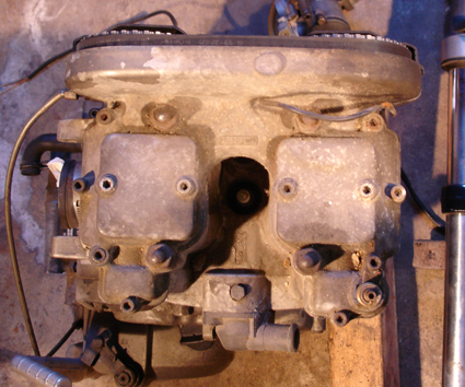

OK, OK, j'ai juste oublier de dire que sur ma moto j'ai h'ésité à toucher à quelques vis que ce soit sur la culasse de peur de les casser vus la corrosion ,très rapide qui à atteint celle ci, la peinture est parti en couille à la suite de la fuite d'essence du à la perforation de réservoir,ci joint photo car sont aspect n'à pas baucoups changé.

vous parlez des vis sur ma culasse il n'y en à qu'une et en fait je ne suis même pas sur qu'elle serve à ça
Re: liquide de refroidissement qui gicle
c'est le boulon de 10mm à 2cm du raccord d'eau, cette fameuse purge
effectivement, je ne l'ai jamais démonté et je pense que si j'avais éssayé cette vis aurai cassé, je m'en serai sortie quand même comme toujours, mais ça m'aurais énervé
ce n'est qu'un bouchon de purge, si la moto a toujours été la tienne tu ne devrais pas avoir de probleme, c'est serré à un couple très faible
Oui, du moment que l'on utilise du liquide permanent et qu'on le change tous les 2 ans, il n'ya strictement aucun risque pour que cette vis se grippe, elle est protégée des infiltrations externes par un joint en cuivre recuit.
