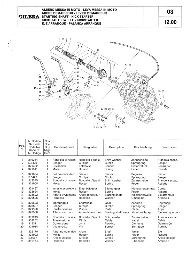

J'ai essayé de démarrer les 2 NW comme indiqué : starter à fond, gaz en grand, coupe-circuit sur off, quelques coups de démarreur, puis gaz coupés, starter à moitié, coupe-circuit sur on. Elle démarrent + facilement. Par contre, pour celle qui a le kick, pas moyen de démarrer avec. Hier, j'ai essayé encore. Après plusieurs coups de kick, il y a eu un bruit étrange venant du carter droit, et le décompresseur automatique ne fonctionnait plus. Voici pourquoi :
Pas beau, le carter, hein ? Fendu horizontalement. J'en ai un autre, sur lequel le logement de l'axe qui ne sort pas du carter est fendu verticalement. Je voulais monter un kick sur mon RC C, j'avais mis de coté patiemment, un système de kick, un carter, un kick et la vis d'arrêt. Du coup, j'ai pris le carter pour mettre sur le NW. J'ai tout remonté, comme d'habitude. Mais pas moyen de démarrer avec le kick. On dirait que le chemin parcouru par le kick après la décompression est trop court. Il remonte bien par l'action du ressort. Quelquefois, j'entends le pignon fou tourner dans le vide. Mais pas de démarrage. Alors qu'un seul coup de démarreur démarre la bête. Une histoire de fou, non ? Et en plus, j'ai une fuite d'huile par le bas du carter. Donc, la semaine prochaine, je redémonte... Et je me mets de nouveau à la recherche d'un carter gris, même sans trou pour le kick. On peut le modifier facilement pour accueillir le kick.

Les carters magnésium des nordwest de 91 ne supportent pas les efforts du kick. Je ne l'avait encore jamais vu mais je le tenais de quelqu'un de fiable. J'ai plusieurs fois déconseillé de le faire ici même et certains mont ri au nez...

Ben si, s'il est mal synchronisé ça peut se produire, il faut le remonter comme une horloge afin de le synchroniser correctement avant de placer la butée n°20

Non, je ne veux pas dire les gris clair, je parle bien des gris limite verdatre montés sur les NW en 91 et 92. C'est peut-etre la meme peinture sur les RCA mais pas le même matériau.
Re: Pb démarrage à froid
Oui, j'ai synchronisé le kick, comme d'habitude : je l'ai amené au point le + bas (collé au repose-pied), puis j'ai serré la vis de l'autre coté, ensuite j'ai enlevé le kick et l'ai repositionné au point le + haut sans qu'il touche le carter.
Tu parles de la vis N°20 du schéma ?jimmyZ a écrit :Oui, puis j'ai serré la vis de l'autre coté

C'est bien la vis N°20. Et je croyais que les carters magnésium étaient tous couleur or ?
