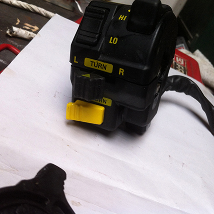

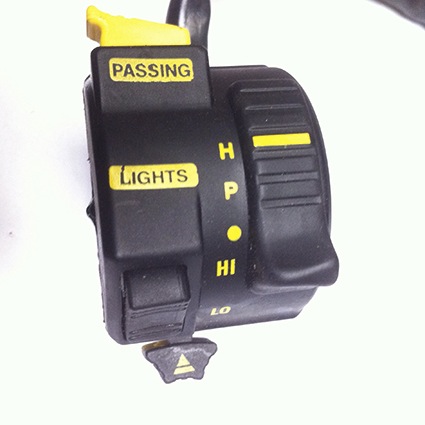

Bien j'ai désossé un des guidon de SP01 la commande starter est indépendante, elle vient se coller sur le côté et se bloque grâce à un petit trou carré, c'est simple et de bon gout.
Le commodo est identique à celui du NW et des saturno, seul change la longueur des fils.
Ce n'est pas difficile de les dessouder et de remonter les câbles du faisceau de NW ou de Saturno
tout ce démonte et a facilement accès à l'intérieur.

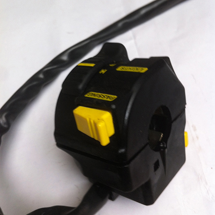

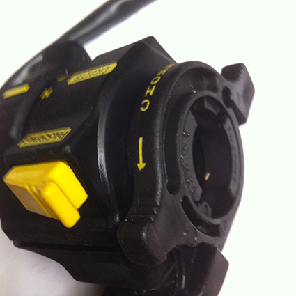

Comodo Nu
