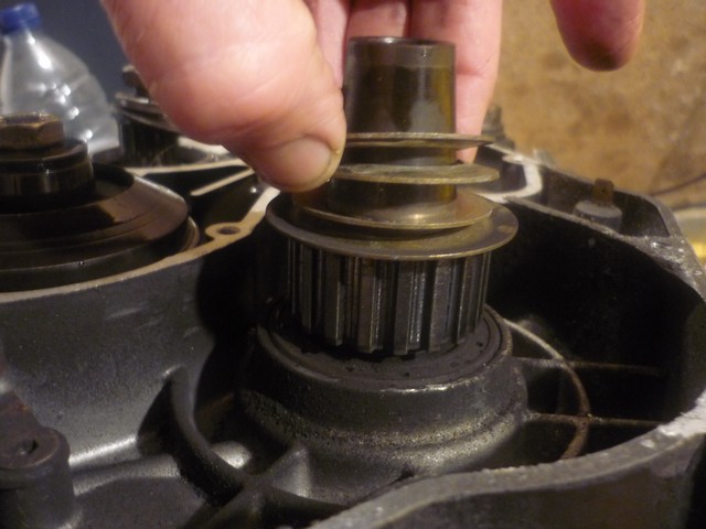

Sur la mienne, la première rondelle à le plus grand diamètre coté pignon les 2 suivante tête bêche.

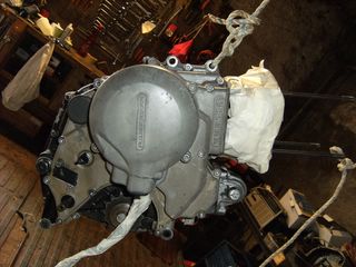

La bricole se poursuit, mais pu*** que c'est dur de trouver le temps... Enfin bon,... Après avoir passé des heures à essayer de décaper le moteur à l'huile de coude, au décapeur thermique et à différents produits toxiques, je me suis résolu à l'envoyer chez un sableur. Je l'ai récupéré cette semaine et franchement ça vaut les 40€ ! J'ai presque envie de juste le vernir tellement il est beau, ce moteur
Et ensuite je me suis fait un petit plaisir : THE PICTURE du moteur en pièces sur la table. Ca sert à rien (quoique ça permet de réviser la raison d'être de chacune des pièces), mais ça fait quand même drôlement pro, non ?

Re: revision moteur complete
Alors là bravo!!!!
J'en reste sans voix, juste un truc, tu aurais du protégére les axes au niveau de la distribution lors du microbillage.
ET puis surtout nettoies bien a fond, les microbilles dans le moteur ça le fait pas trop, a mois de faire ça avec des noyaux de pèche qui sont pas trop agressifs pour la mécanique.

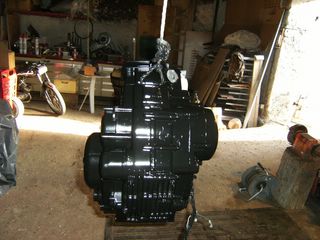

la photo du moteur sablé, épuré!!!
On en mangerait tellement c beau!
Bravo
Propre et juste comme il faut
Bravo

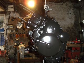

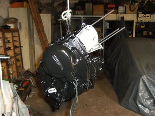

Bonjour Bonfumi
Je ne sais où tu en es avec ta peinture, pour ma part voici mon expérience
J’ai acheté le kit Restom®KPM 6000 Kit complet Noir : 66.00 € TTC
Et j’ai utilisé le Restom®KPM 6000 Base Noir à 30% de sa quantité avec un peu de durcisseur et diluant et j’ai peint l’ensemble du moteur sauf la culasse le résultat et pas mal à mon gout, la peinture résiste à l’essence….Il me reste de quoi repeindre au moins deux moteurs complets.
J’ai peint la culasse avec Restom®KPM 6000 THT Noir parce que je l’avais mais c’est inutile sur un moteur à refroidissement liquide.
Je poste des photos pour le résultat
A+
A+
Tu as raison, le résultat a l'air pas mal du tout, ça donne envie. Pour ma part j'ai acheté la peinture moteur PMV noire pour tout sauf les carters que je vais simplement vernir avec le vernis VCA. J'aurai déja du finir la peinture mais mon compresseur a subitement décidé de ne plus compresser. Maintenant il est en réparation, il ne me reste plus qu'à attendre la fin des vacances sans doute

Je fini de remonter doucement mon moteur et je m'interroge sur le montage correct du rotor de l'alternateur. Sur la microfiche de la distribution, on voit 3 rondelles. 1 rondelle de guidage de la courroie (N°15) et 2 rondelles élastiques (N°16).
Or j'ai démonté 3 rondelles élastiques plus la rondelle de guidage sur mon moteur... Dites docteurs, ai-je trop de rondelles ???
Aller, pour la route une photo du moteur en peinture (très bien la Restom, d'ailleurs...)

3 rondelles élastiques c'est bon..

cette photo pourra peut être t'aider...sauf que moi y'a 4 rondelles !
- P1000258.jpg (88.38 Kio) Vu 28242 fois
