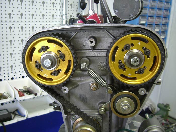

Re: poulie d'arbre a came reglable
Peut-être ça !?!
http://www.bb-technology.ch
- Nockenwellenraeder-G.jpg (68.21 Kio) Vu 34412 fois
ouiii
c'est cela
trop fort le garçon
c'est cela
trop fort le garçon
Oui, elles sont dispo chez BBtechnology et en cherchant on trouve toujours tout pour toute les motos mais souvent ce sont de vieux bricolages ou alors des trucs horriblement cher.
Chez BB c'est vraiment racing, ce ne sont pas des poulies modifiées mais construites en 3 pièces et il n'y a pas de prix...

Et bien les amis c'est passionnant tout ça, Et je lis votre prose avec curiosité. personnelement je ne suis pas très calé en préparation et en diagrames de distibution, j'en connais les grand principe pas plus. en revanche je sais pour quelles raisons les ingénieurs ont placé les arbre à cames au plus près des soupapes et pouquoi il y a une courroie au lieu d'une chaine ou des pignons. C'est pour gagner du poids.
Alors quand Patoch 1968 annonce 95 g de plus par poulie j'ai un peu tiqué voyez vous.
N'avez vous pas peur que ce que vous pouvez gagner avec le diagrame réglable soit perdu avec l'inertie des poulies`?
Je dit ça parce que je viens de discuter avec me préparateur de la 350 Morini qui cour en championnat Belge. Le problème est autre c'est un culbuté sauf que avec des tiges de culbu standard A 9000tours les soupapes rebondissent, s'il allège les tiges en les peçant dans la longueur (elle deviennent tubulaire) il gagne 4 g par tige et là, le moteur peu prendre 10000 tours sans que les soupapes ne rebondissent, juste pour 4 g de moins.

Franck à raison. 95 grammes de plus il faudra changer la courroie tous les 5000.. donc le montage en fortal est à privilégier.

Je me suis un peu attarder sur la photo du préparateur suisse.
Si on regarde bien il a mis des dentitions en caoutchouc enfin je pense.
N' aurait-il pas étés confronté au même problème de poids ?
Mais lui et partie de zéro alors que patoch lui veux recyclé se qui et judicieux pour atténué le prix.
Il me viens idée
, je vais peut-être dire une bêtise, usiné les dents dans du delrin où autres et les s'y glissé en force a la colle forte
sur la poulie. On gagnerais du poids à votre avis ?
Enfin" je dis ça"
je ne suis pas ingénieur mais ça vaux peut-être la peine dis avoir pensé pour éveillé les réactions.
Je dis delrin car sur mes hélicos 23 cm3 les pignons sont fais comme cela.
