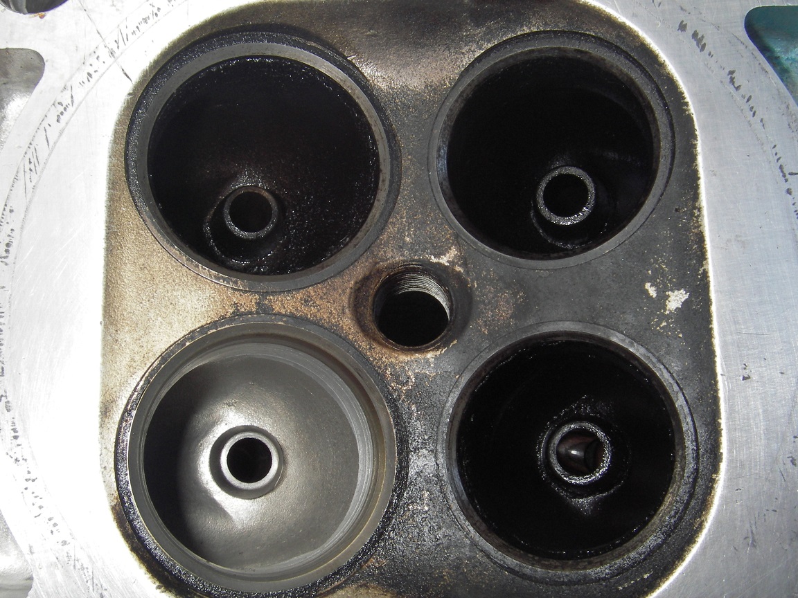

Quelques petites nouvelles de ma culasse .
Les soupapes sont nickel, par contre un conduit d'admission très propre et l'autre aussi calaminé que ceux d'échappement ...en plus gras (je mets une photo rapidement) :shock:
Hypothèse, soit un défaut d'étanchéité du siège ... ou un joint de queue de soupape...ce qui expliquerai le gras dans le conduit et le "gommage" de la soupape dans son guide.
Je vais changer tous les joints de queue de soupapes (d'ailleurs j'en ai détruit un en voulant l'extraire) car toutes les soupapes ne sont pas très "libres" et il n'y a que très peu de jeu , peut être un début de gommage dû au dépot d'huile :?: :roll: .

En général, le conduit d'admission de droite est sale car il tourne à sec la plupart du temps.
Lorsqu'on roule sur un filet de gaz, seul le carbu de gauche alimente et pendant ce temps la soupape de droite n'est pas refroidie et pire, les gaz d'échappement remontent dedans car les carbus que je nettoie sont très souvent pleins de suies.
Du coup il y'a une usure différenciée.
Si on abuse dans un bouchon, je veux bien imaginer que cela chauffe au point de flinguer le joint de queue.
D'où un précepte à respecter comme sur les anciens 2 temps. Même quand ça n'avance pas, ouvres en grand!

Lilian a écrit :.
On voit bien le phénomène sur la photo ! dû au "double corps asymétrique"
culasse NW.JPG (380.14 Kio) Vu 21334 fois

Les portées sont larges.
Ça à bouffé de l'huile c'est sûr. Mais je dirais bien que c'est un peu pauvre au niveau du ralenti et du starter
Même si je ne vois pas les soupapes, je dirais que ça mérite une rectif et une bonne métrologie des queues de soupapes assortie d'un controle des guides après nettoyage.
Par contre je n'aime pas utiliser l'alésoir pour nettoyer.
Un bon bain dans un solvant adapté puis un nettoyage avec des goupillons m'a toujours semblé plus adapté tant il est difficile de sentir la limite entre nettoyage et usure du métal avec des alésoirs.
Pour moi ce serait trempage et lavage a la fontaine avec un solvant puis un décapage aux ultrasons dans un bain détergeant suivit d'un gros rinçage à l'eau chaude avant de faire la métrologie et la rectification des portés de soupapes.
Mais je comprends que l'on préfère passer un coup d'alésoir rapide avant de dégraisser sommairement puis remonter la culasse.
Attention cependant après le nettoyage car les soupapes feront forcément du bruit dans le guide au moment de contrôler le jeu si elles ne sont pas huilées.

Lilian a écrit :Les portées sont larges.
Elle ne fume pas et ne consomme pas d'huile .[quote="Lilian
quote]
Oui, c'est ce que je vais faire ! léger rôdage histoire de "nettoyer" les portées; "alésage" des guides et changement des joints de queue de soupapes.

Pour en venir à la photo, c'est tout encrassé tout ça ! engorgé à mort, du gas Nom de D'Zeus !
T'es sûr qu'elle bouffe pas d'huile ? C''est l'essence qui compense le niveau alors :!: Il te reste des segments j'espère :mrgreen:
Je pense que mes conduits doivent être plus clean :roll:

jeff a écrit :Pour en venir à la photo, c'est tout encrassé tout ça ! engorgé à mort, du gas Nom de D'Zeus !
Je pense que mes conduits doivent être plus clean :roll: :
En tout cas si c'est le cas, c'est transparent. Pas de fumée et niveau constant entre deux vidanges.

Mais tes portées sont larges. La norme se situe autour de 1,5 a 2 mm de large.

De mon point de vue, tous les défauts signalés sont présents.
Le petites criques qu'on peut rattraper par un léger rodage mais aussi sur le siège en bas a droite, le gradin, les portées trop larges.

La seule portée qui soit bonne sur ta culasse c'est en haut a gauche sur la photo.

Pourquoi changer les bagues ....ça se rectifie !
Lilian a raison (en partie :mrgreen: ) le rodage ça n'est plus d'actualité car les sièges actuels sont trop durs et seul une rectif est efficiente.
Un rodage sert juste à "nettoyer" un siège un peu calaminé...ce qui est le cas de ma moto.
D'ailleurs (peut être que la photo est trompeuse) les surfaces sièges et soupapes sont en parfait état . Le test d'étanchéité que j'ai fais juste après avoir démonté la culasse n'a révélé aucune fuite, donc un petit nettoyage (à mon avis ..encore une fois) devrait suffire.
C'est un peu la solution de facilité que de sortir l'artillerie lourde à chaque intervention. Quand quelqu'un a un doute ...il change tout ou répart tout ...bah voyons...j'suis sûr de ne pas me tromper !
Re: Démarrage difficile
Si un rodage ne sert pas a roder ce n' est pas un rodage...
Do c on utilise un autre terme. Nettoyage est plus adapté, et la je suis d'accord, on peut ajouter un peu de pate a rôder pour nettoyer les petites imperfections.
Néanmoins, il me semble d'après la photo que bien que l' usure soit homogène, certaines portées sont un peu larges, avec a la clé un échauffement excessif des soupapes et un risque de grippage ou de casse important.

En fait concernant les soupapes, dans le manuel ils disent ce que l'on vient de dire plus haut, à savoir que le rôdage c'est un nettoyage et ça sous entend des portées en bon état (non creusées) Par contre les "flèure"s et les "gradins" :?: :roll: :mrgreen: je pense que c'est fêlures mais "gradins" ..j'vois pas ..peut être crevasse ?! :roll:
Les gradins c'est ce que tu appelle creusées.
Le rodage en soi est efficace mais il dure moins longtemps et fait vieillir prématurément le matériel.
AVec des portées trop large, on risque deux choses. Étanchéïté plus faible et échauffement
