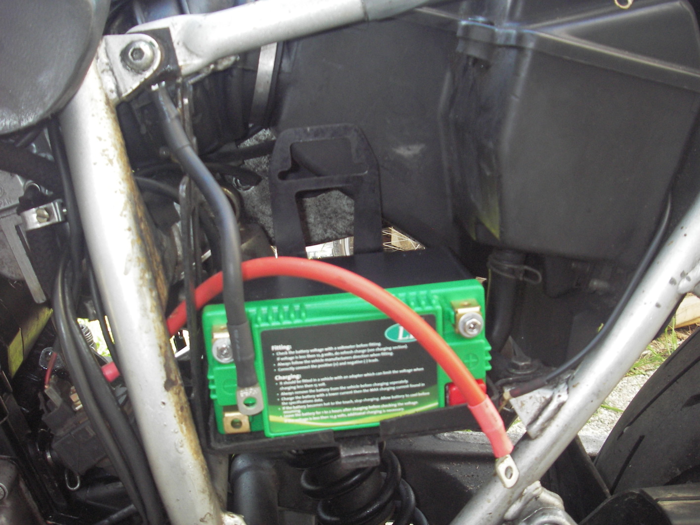

Batterie Lithium ?
....je reviens à la charge mais c'est l'avenir >>> 2 fois moins encombrante et 4 fois plus légère ...ce n'est pas rien !
Re: projet de filtre à air
Pour info, jai 3 batteries au lithium : 1 sur mon RC C, et 2 sur 2 de mes Nordwest. Gain de poids, et pas de décharge dans le temps.Pour moi, elles sont meilleures que les batteries à l'acide, gel ou pas.
et 3 fois plus chère mini, et ce n'est pas rien.levrier-noir a écrit :Batterie Lithium ?....je reviens à la charge mais c'est l'avenir >>> 2 fois moins encombrante et 4 fois plus légère ...ce n'est pas rien !
3 fois plus chère , sans doute
, sauf que c'est pas le truc que t'achète tous les 4 matins quand même, ça mérite au moins de se poser la question dans ce genre de situation.
D'autant qu'elles sont censées durer également plus longtemps.
Ce n'est pas trois fois plus cher qu'une bonne batterie mais plutôt deux fois ...et encore ...et les prix baisses à vitesse grand V.

Espace dégagé par l'utilisation du batterie lithium.

Tiens j'en profite pour parler Batterie lithium, j'ai payer la mienne cet été 95 roro; c'est chère ou pas?
Non, ce n'est pas cher, il y a quelque temps encore ça coûtait le double.Franck Lagaroje a écrit :Tiens j'en profite pour parler Batterie lithium, j'ai payer la mienne cet été 95 roro; c'est chère ou pas?
Par contre attention pour les "roule toujours" qui utilisent leur machine toute l'année, c'est moins performant quand il fait froid.

Espace dégagé, et pourquoi pas un réservoir emboîté sur le filtre à air principal (avec un manchon caoutchouc) au dessus de la batterie lithium ?levrier-noir a écrit :Espace dégagé par l'utilisation du batterie lithium.
Les batteries lithium quand il fait froid, il faut les réveiller. Ne pas essayer de démarrer de suite, mais faire un appel de phare pendant quelques secondes avant d'appuyer sur le bouton du démarreur, ça la met en condition.
Pour les batteries au plomb ou un simple appel de phare suffis et ça les aide.
Avec les batteries lithium il faut insister un peu, 3 ou 4 secondes minimum et ça les réveille.

Franck, c'est quoi, cette histoire de réveiller les batteries Lithium ? Par expérience, je n'ai jamais eu besoin de "réveiller" mes batteries, même après plusieurs mois sans les utiliser. Et je ne vois pas quelle loi électrique serait mise en oeuvre ? Pour moi, une batterie est complètement disponible tout de suite.
C'est quand il fait froid, en dessous de zéro, déjà une batterie normal perd en partie ses capacité à ces température, il est bon de la faire fonctionner brièvement en faisant un appel de phare, ça réchauffe ces éléments et la met en condition pour mieux répondre au moment ou tu lui demande de démarrer le moteur.
Pour les batteries Lithium c'est encore plus vrais Elles sont très sensible à la baisse de température entre 0 et -5 elles peuvent perdre 20 à 30% en dessous de -5 jusqu'a 50%. Si tu leur demande de démarrer ton moteur tout de suite nada elles risquent de ne pas y arriver et de se vider si tu insiste, et attention une fois vide une batterie lithium a de forte chance d'être morte.
Ce n'est pas moi qui invente c'est écrit dans le mode d'emploi fourni avec la batterie.
Pour éviter qu'elle ne s'assoie quand il fait froid le fabriquant recommande d'allumer la lumière quelques secondes avant d'appuyer sur le bouton, et après avoir éteint la lumière, c'est ça que j'appelle réveiller la batterie. Si tu fais ça le moteur doit démarrer de suite.
Les batteries lithium dont tous le monde nous dit qu'elle sont l'avenir et qu'elles vont équiper les é élèctriques du futur ont encore ce sérieux problème à régler.
