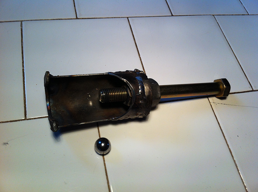

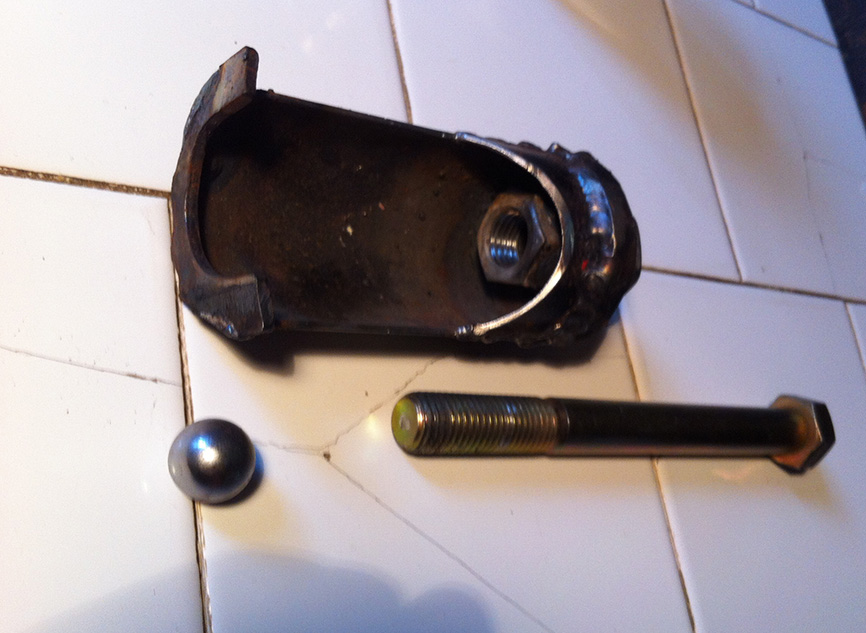

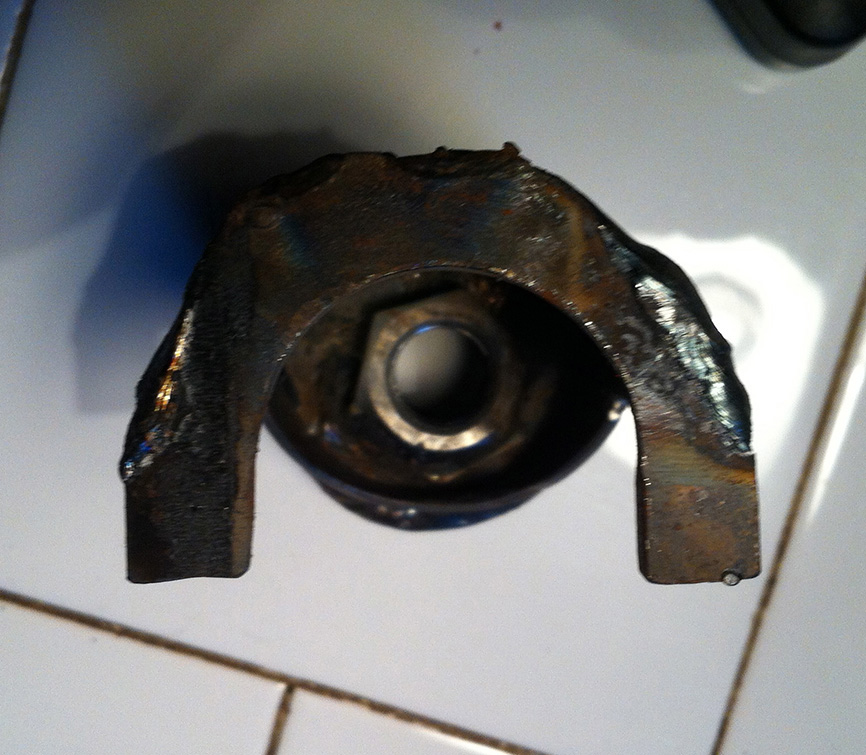

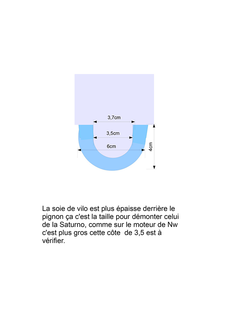

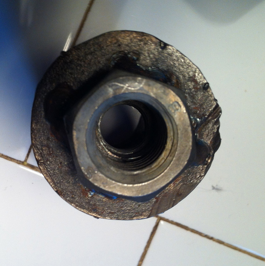

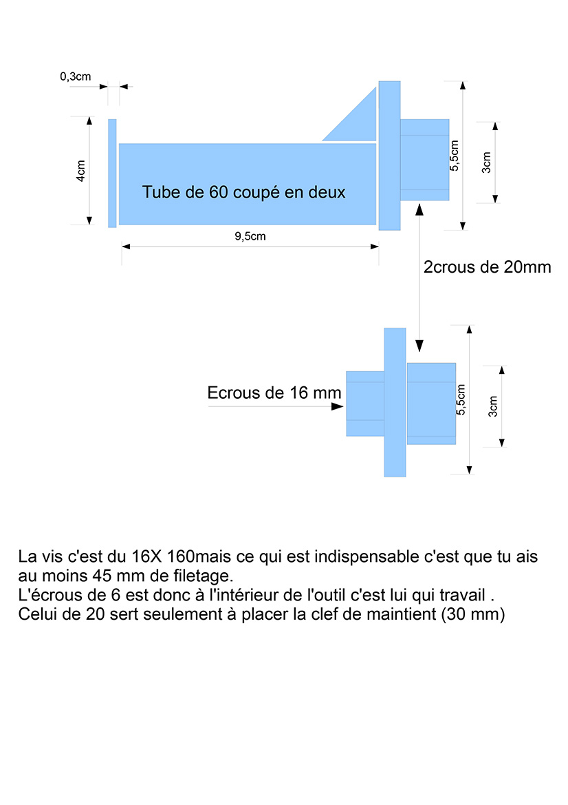

Quel type arrache faut-il pour enlevé cette fameuse poulie de vilo ? Une galère a enlevé.
J'aimerai bien l'avoir dans ma caisse à outil.A chaque fois j'ai fais appel a un mécano
Lilian tu airas pas une photo où un lien pour info.
Re: première panne
Il te faut un arrache moyeu classique . (Vaut mieux avoir du matos de bonne qualité que ceux que l'on trouve partout et qui ont des becs un peu trop épais.)
Re: première panne
Ne te sert pas d'un arrache volant classique tu risque d'esquinter le pignon, il te faut soit l'outil spécial 19.1. 20514 soit tu en fait un c'est pas compliqué je te donnerais les cötes il suffis que je regarde sur celui que j'ai fais.
Re: première panne
Croquis et photos de l'outil fabriqué vite fais.avec un bout de tube de 60 épaisseur 2 mm un bout de tôle de 3mm et un de 8 mm un écrous de 16 une vis de 16 une bille et un écrous de 20 pour le maintien
