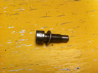

Posté : mar. 26 mai 2020 16:18

 Bon c'est fait,
Alors c'est du 12 mais c'est pas standard, pour le pâs je n'ai pas retrouver ma jauge.
De toute façon tu doit avoir monté sur ton moteur une vis qui bouche le trou donc c'est le même pâs.
Si ça ce trouve c'est la vis qui va bien . je t'ai fais le schema avec le côte.

Autre chose la rondelle est en métal tendre alu je pense, et mesure 2mm d'épaisseur, elle sert de joint d'étanchéïté.
petite info, j'ai un jour roulé pour l'emmener au garage avec le système de kick mal remonté (je n'avais pas su le faire). Sur la route j'ai perdu cette vis et vidangé presque toute l'huile dans la foulé.

Merci Franck. Je pensais qu'elle était beaucoup + longue que ça. Il me reste à enlever celle qui sert de bouchon sur le moteur qui est déposé pour connaître le pas. Et à essayer de trouver une vis ou un tourneur pour me la faire.

La vis pour les bécanes sans kick est du 12x150 de 25mm de longueur. Si je lis bien le schéma de Franck, celle pour les bécanes avec kick doit faire 35mm de long. Il me reste à trouver une vis de 12x150 par 35. Et la rondelle d'étanchéité est bien sur la vis d'origine.

C'est ça 12x35 au pas de 150
