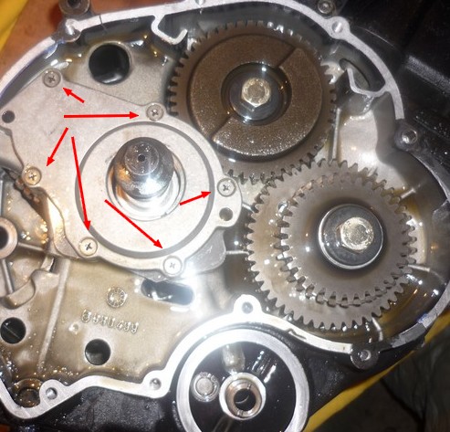

bonjour j'effectue une visite de contrôle, en demontant le carter droit du nordy je viens de trouver une tête cassée nette de tfhc diam 8 je suppose , en acier noir ,quelqu'un connaissant bien le bas moteur, a t-il une idée de sa provenance, mais j'ai bien peur d'être obliger d'ouvrir le moteur, quelqu'un peut-il me le confirmer. Après refection de la distribution, pompe à eau et divers joints, j'esperai rouler la semaine prochaine, cela me parait bien compromis;

tfhc signifie bien tete fraisée hexa creuse? je penche plutot pour du 6mm et ça vient de la pompe a huile.. Pas besoin d'ouvrir le bloc en deux tu as du bol!!
la vis n°1 sur l'éclaté:Image
ça se trouve derriere l'embrayage et la tete c'est une clé de 5mm normalement, si c'est bien elle.

pas loin la pompe a huile est en cruci mais cest une des 3vis au dos dela cloche sur son pignon d entrainement plus de peur que de mal rien de marquer nul par pas de trace merci a+

pour info
