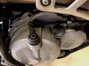

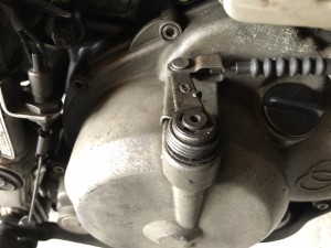

Je pensais aussi à la position du levier de commande sur le carter, tu peu me faire une photo? que je compare.

 Photos de deux moteurs de NW , le levier est exactement dans la même position dans les deux cas, orienté vers la vis du carter.

Posté : sam. 3 mai 2025 14:59
Ok je regarde, merci
Re: réglage embrayage.
Posté : sam. 3 mai 2025 17:48
C'est pareil sur ma moto.
