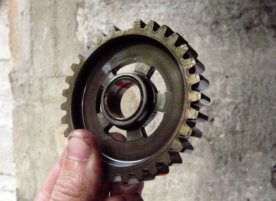

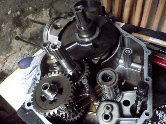

Bon, ben voilà la réponse en photos... une dent cassé sur le pignon (de première, je crois... :shock: ) de l'arbre (secondaire ?)
Donc LA question : ou je trouve ce pignon ?
Re: Boite de vitesse
Par ailleurs, j'ai retrouvé la dite dent au fond du carter, je vais la mettre sous mon oreiller ! 8)

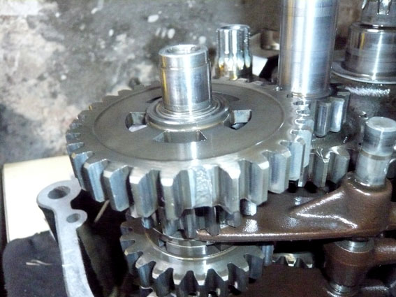

Si tu trouves une boite de RC, je peux t'en racheter une partie. Sur l'autre arbre, le premier des pignons, le + petit a deux ou trois dents émoussées. en faisant tourner le deux arbres à vide moteur ouvert ça faisait un point dur. J'ai donné un petit coup de lime, plus de problème mais je crains un peu d'avoir une dent à mettre sous mon oreiller bientôt !
donc j'ai besoin de ce pignon et éventuellement du carter interne droit et de l'axe de kick.
une question, pour ceux dont le moteur de RC est dans le cadre : avez vous un léger jeu latéral au niveau du pignon de sortie de boite ? en poussant et en tirant dessus le mien a un léger jeu...comme si j'avais oublié une rondelle entre le premier pignon et le carter....!
