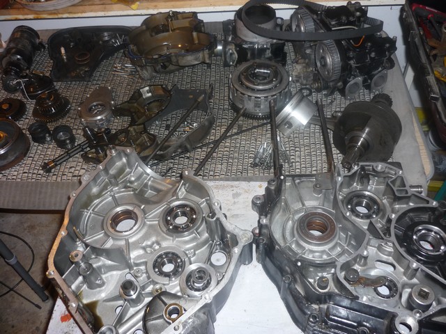

voila c'est fait j'ai tout démonté.
j'ai commandé un extrateur "bihr" chez moto expert, 2 jours et 40 €.
j'ai commandé une courroie chez gilera Avignon, je pense que je me suis fait enfler, 70 €. elle n'est pas encore arrivée, j'ai laissé un acompte de 10 €, je vais voir si je peux pas trouver ailleurs dans le 30 € comme je l'ai lu sur un site... à moins que celle achetée chez un concessionnaire soit + fiable (si quelqu'un a des infos à ce sujet...)
j'ai du meuler un arrache bon marché pour extraire le pignon derrière le volant, il est venu assez facilement.
j'ai été surpris par l'absence de joint entre les deux carters moteur centraux...normal ? je pense mettre un peu de loctite bleue au remontage.
pour faciliter le remontage, j'ai pris en photo toutes les étapes du démontage, ça pourra peut être aider quelqu'un. voir sur l'adresse suivante :

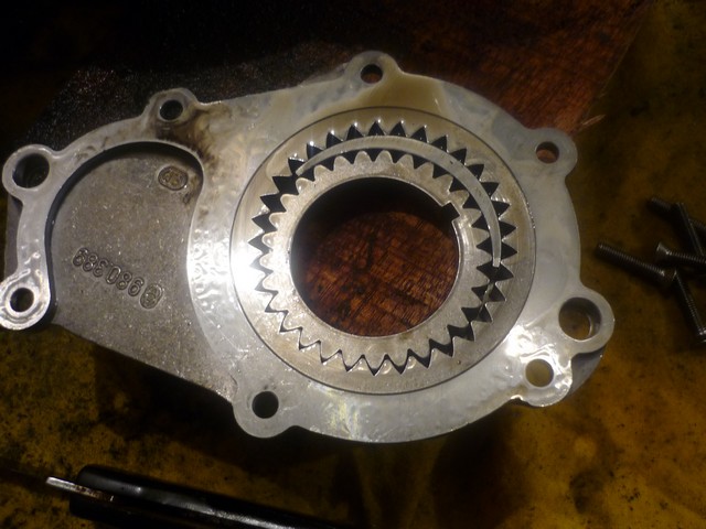

j'oubliais une question :
pour le remontage, j'ai un doute sur cette pièce en alu avec un pignon à l'intérieur + une cale en forme de croissant. y'a t'il un ordre pour le remontage ? voir photo ci dessous

Pas mal ta série de photos!
Très explicite. Rien à rajouter.

Pour ta pièce, il sagit de la pompe à huile.
Regarde les marques d'usure des pièces s'il y en a. Elles te renseigneront sur le sens du montage.

Contrairement à certains monos comme les 600 XL par ex, les 2 carters moteurs se montent entre eux sans joint papier, juste avec de la pate à joint, de preference haute pression.
Ce qu'il y d'assez remarquable avec tes photos, c'est que ta moto n'a plus l'air toute jeune et pourtant, hormis ton roulement HS, le moteur ne présente pas de traces d'usure.
Le piston et la pignonnerie semblent encore impeccables!

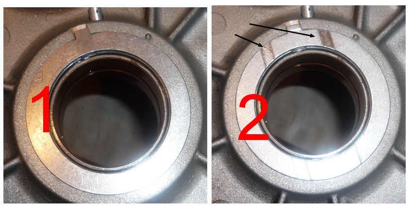

il me manque une photo, et je ne sais pas de quel côté il faut placer la bague, voir photo
1 ou 2 ?
1 ou 2 ?
Re: axe de kick + carter cassé
Je dirais plutôt 2, puisqu'il me semble voir les gicleurs d'huile au-dessus, on est donc a l'intérieur carter de vilo.
N'as tu pas 1 photo sans la cale ?
Tu n'as pas été déposer les coussinnets quand même?

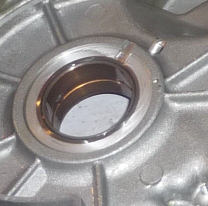

voila sans la calle.
je ne dépose pas les coussinets, ça semble vraiment très clean. et encore merci pour tous ces conseils...si rapides !
PS rien a voir avec le moteur, ma famille est de st chely d'apcher, vive la lozère !!
J'aurais tendance a confirmer, ces gorges permettent a l'huile de fuir vers le vilebrequin, hors dans la position un elle n'a aucun passage possible puisque l'épaulement l'arrête.
A moins qu'il n'yai des conduits que je ne voie pas sur la photo.
Si quelqu'un pouvait confirmer...
Je n'ai pas ouvert de Bi4 depuis 2 ans. Et je ne fie qu'a ma logique qui peut faillir.
Si j'arrive a remettre la maion sur le manuel d'atelier archi complet que j'ai quelque part dans un disque dur je pourrais peut etre confirmer.
