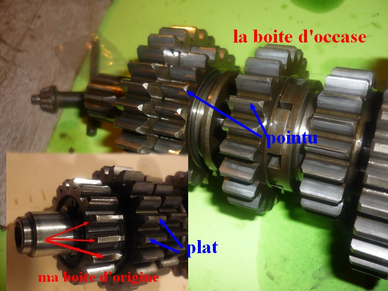

j'avais un pignon HS, j'ai acheté une boite d'occase (de nordwest ?)sur laquelle j'ai récupéré le pignon qu'il me fallait. au remontage, ça fait du bruit en seconde (voir historique sur sujet axe de kick carter cassé).
en y regardant, mais trop tard, les dents semblent différentes : mes pignons sont plats sur le dessus alors que sur la boite d'occase ils sont pointus.
deux solutions : les pignons sont différents sur RC et nordwest ou ils sont usés sur la boite nordwest...
on le voit sur la photo jointe. qu'en pensez vous ?

Même si c'est le même étagement de boite, j'avais indiqué dans un post précédent que les référence des engrenages chez Gilera étaient différents...
Je crois que tu viens de nous indiquer pourquoi. :mrgreen:

Dans tous les cas les pignons sont appairés donc on change un couple systématiquement.
