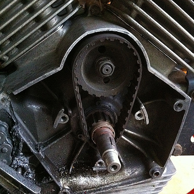

Attention de ne pas trop la tendre cette courroie, elle doit pouvoir "vivre" un peut. Si elle était trop tendu elle risquerait de se rompre justement ou du moins de se fatiguer plus vite, déjà que sa durée de vie est assez limité par rapport à celle d'une auto.
Par comparaison, bien que cette comparaison soit très superficiel, sur ma 500 Morini la courroie de distribution qui est très courte ne compte pas de tendeur et le battement entre le vilo et l'arbre à cames qui se situ environs 10 centimètres au dessus oscille entre 3 et 6 mm selon le régime.
Vous imaginez bien que sur cette longueur si on tolère 6mm de battement on peut les avoir sans problèmes sur nos BI4
Tuto courroie 13.jpg (183.07 Kio) Vu 26515 fois

Franchement, je ne connais pas de cas de rupture de courroies dû à un usage trop prolongé sur une Morini. En principe on doit changer tout les 30000 ou au bout de 3 ans j'avoue que celle qui est en photo avait bien 40000 et 5 ans quand je l'ai changé la semaine dernière, je vous accorde que c'était un peu limite et qu'elle était plutôt détendue. :x Mais au moins elle a été facile à sortir. :mrgreen:
A ma connaissance les seules ruptures sont dû au remontage de la rondelle de calage dans le mauvais sens, ça ça ne pardonne pas.

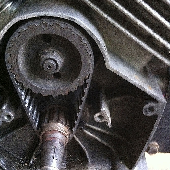

Elle est sortie toute seule
Tuto courroie 11.jpg (220.18 Kio) Vu 26481 fois
