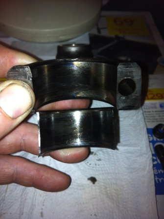

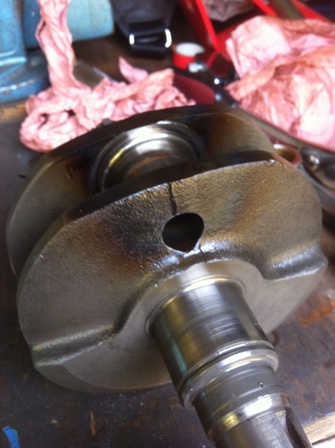

Apprêt avoir psiquoté sur le volant moteur,je viens de coulé une bièle :twisted:
Que s'est-il passé mystère le moteur tous neuf huile neuve indice 10w50 ipone.
quelques photos
biéle sorte en l'état les coussinets blocs pas de dommage
bièle en vrac 008.JPG (68.72 Kio) Vu 40200 fois

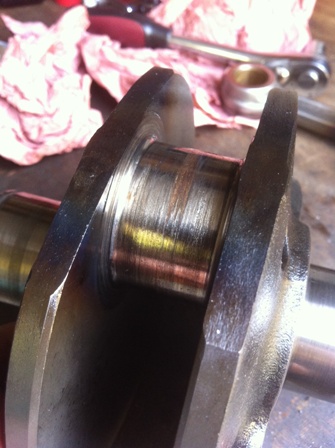

Pas trop profond mais reste à vérifier les cotes
bièle en vrac 011.JPG (64.41 Kio) Vu 40200 fois

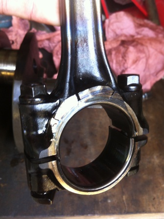

bien chauffé
bien chauffé
bièle en vrac 010.JPG (63.97 Kio) Vu 40200 fois
pas joli joli
pas joli joli
bièle en vrac 009.JPG (63.28 Kio) Vu 40200 fois
Besoin d'aide du coup comment faire ?
Quelle coussinet remettre?
Quelle référence?
Il y a un numéro sur la bièle le 0460/S insigne gilera suivi d'un B est il important?

on vois bien que le maneton à bleui sous l'effet de chauffe sur la photo, à mon avis ton vilo va demandé aussi du boulo de traitement.
A tu regardé en démontant si le trou qui permet le passage d'huile était dégagé à ce niveau? ou s'il existait d'ailleurs?
MASTERMIND
Messages : 1178
Localisation : Le Sud!!!
Re: Bièle coulé
Message par MASTERMIND »

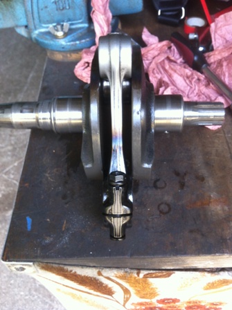

Jeu important entre la bièlle et le vilo???
D'après la photo, on dirait que la bièlle n'est pas droite???
Vérifie ces deux points...
Re: Bièle coulé
Je n'ai pas suivis les épisode précédents.
Tu viens de le remonter?
Re: Bièle coulé
Problème évident de lubrification. Ce vilo n'a pas été traversé par l'huile et la bielle à tourné à sec.

Le fait que le vilo ai chauffé ne veux pas dire qu'il soit HS, pour les vilebrequins assemblés il faut chauffer pour démonter le maneton. après tout dépend dans quelle mesure il a chauffé mais il faudra de toutes façons faire rectifier le maneton....le rectifieur (ou ton pote) te dira .
Pour le trou de graissage du maneton, oui c'est bizarre :shock: il n'aurait pas été bouché par un coussinets en décomposition ? :D
Re: Bièle coulé
Le vilo est récupérable c'est sûr mais il à besoin d'une rectif plus le prix de la bielle et des coussinets, tu vas te payer un bas moteur pour moins cher.
Ta bielle est complètement fissurée. Elle est morte.
ET là ça à tourné à sec. Sans huile. avec une huile qui cisaille ou qui cuit on à du cambouis, un mélange goudronneux plein de limaille.
Tu as mis combien d'huile dedans?
C'est 2200ml. ne pas se fier au niveau car c'est un mini. lorsque c'est plein, on ne voit la bulle que si l'on penche la moto à droite.
Luca m'à raconté le cas d'un gars qui avait flingué son moteur avec un niveau à peine en dessous du mini.
Pour les tolérances, elle sont dans le manuel pour station de service, a télécharger là

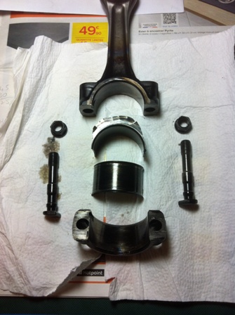

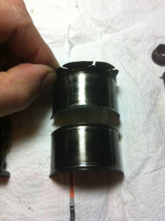

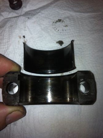

Non Lilian les fissures s'est pas la bielle s'est le coussinet :D
Des photos des coussinets regardé bien pas de trou de lubrification :!: :!: :!:
décortiqué on vois mieux
bielle bi4 003.JPG (65.52 Kio) Vu 40079 fois
bielle bi4 004.JPG (50.41 Kio) Vu 40079 fois
bielle bi4 007.JPG (54.03 Kio) Vu 40079 fois
bielle bi4 009.JPG (54.23 Kio) Vu 40079 fois

caloubk117 a écrit :Non Lilian les fissures s'est pas la bielle s'est le coussinet :D
Des photos des coussinets regardé bien pas de trou de lubrification :!: :!: :!:]
Le trou est sur le vilo ....essaies de gratter les résidus de coussinets qui se trouve sur la maneton.
Re: Bièle coulé
Ok, donc la bielle à chauffé mais sans plus.
Pas sûr qu'il y'ait de gros dégâts alors.
Comme les pissettes ont continuer de fonctionner, le pied de bielle est impeccable.
C'est l'avantage d'un moteur moderne. Pas de tamis à la con coincé dans le maneton qui conditionne la lubrification de TOUT le moteur (suivez mon regard).
Ce qui m'étonne, c'est que même sans circulation, la tête bielle est quand même sacrément graissée par barbotage, c'est pour ça que je demandais pour le niveau d'huile.

Voilà les bielles et le vilo sont au contrôle de rectif.
Un problème de lubrification s'est certain.
Au premier coup d'œil du collègue il se pourrais bien que s'est les portés du vilebrequin, donc les cotés qui serais en cause.
La partie bas du vilebrequin ( coté le plus lourd ) serai plus usé que le haut (coté maneton ) chose très logique puisque
quand le piston redescend, il y a tassement sur les coussinets et vient creusé les portées.
D'où l'avantage des vilebrequins avec roulements direct sur le bloc.
Maintenant reste a savoir si l'opération reste possible mais la, je suis en train de m'emballé, mais soyons fou histoire de voir :mrgreen: .
Premièrement voir si il y a assez de matière sans fragilisé le bloc.
deuxièmement Patoch sur ton logiciel a dessin y a moyen de faire un test ?

un peu embêté quand même cela prouve que le problème date pas hier.
Merci pour remarque
Re: Bièle coulé
A ton avis pour quelles raisons les monos japonais sont ils hors d'usage haut de là quelques dizaine de milliers de kilomètre. genre 50à 60mille pour une XT Un peu plus pour une XR ou une DR et à peine 15 à 20000 pour une KLR, j'exagère un peu parce que je suis partial, mais ces moteur ont tous besoin de réfection en profondeur passé les kilomètrages dont je parle le Kawasaki étant le plus nul. Et celui là c'est un veau et c'est du vilo qu'il lâche d'ailleurs.
Re: Bièle coulé
Peut-être qu'un alésage de plus de 80mm refroidi par air qui tourne donc la majorité du temps en dehors de sa température idéale de fonctionnement ça dérouille à mort la cylindrée non?
Pour ce qui est des problèmes de vilo sur les Bi4, un ex collègue m'a dit en avoir vu pas mal en garantie à l'époque mais ici, on à beau chercher dans l'historique, en 12 ans d'existence du forum tu es au mieux le second.
Il y'à des bouchons sous le carter moteur. ils permettent de prendre la pression, d'inspecter et le cas échéant de nettoyer les conduites d'huile.
