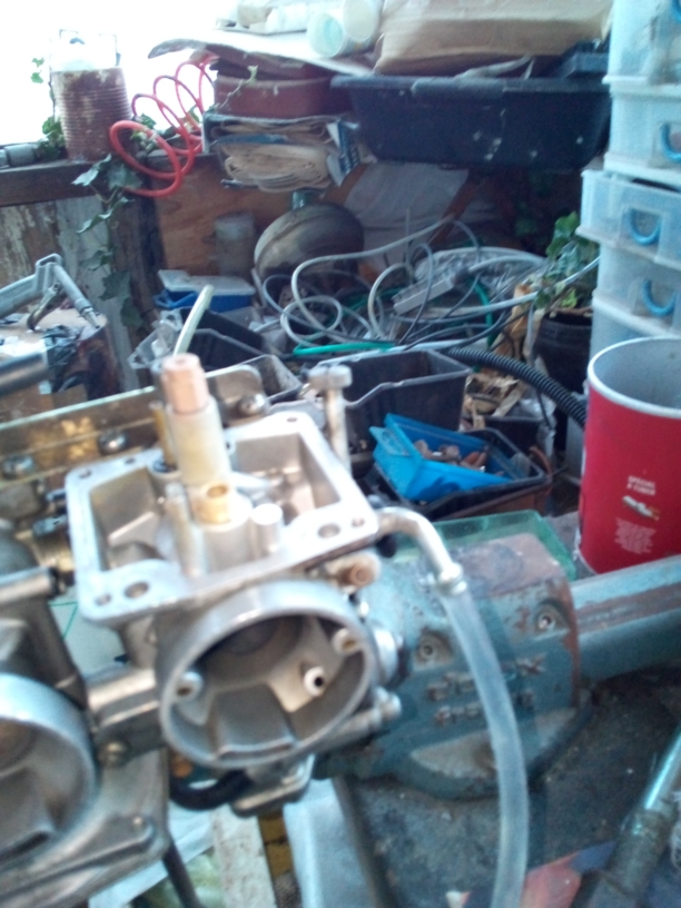

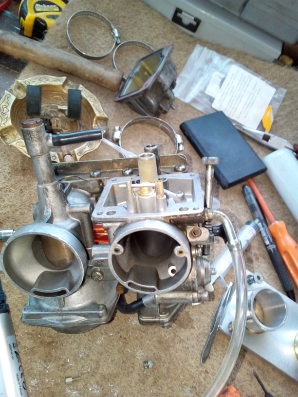

j'ai décidé de reprendre les réglages du carbu
je pense que c'est nécessaire
mais voila le support de l'axe de flotteur ne la pas vu comme ça, et a pété (pourtant habitué de la manip) :oops:
une solution qui tienne le choc ? :idea:

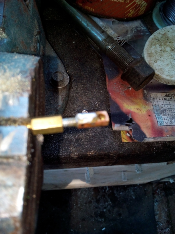

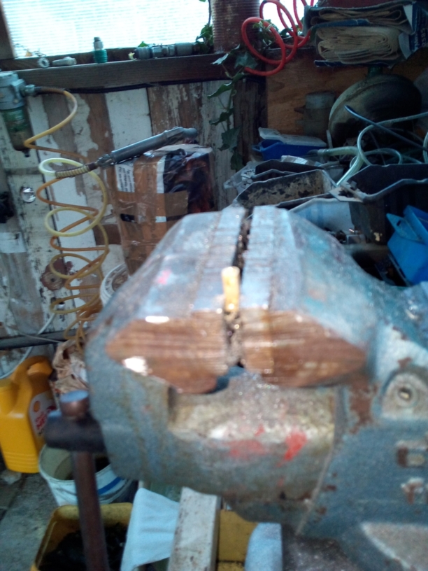

bon la patte c réglé
1 domino électrique de Ø 3 laiton
2 cm de tige de Ø 3
soudure étain
préparation du carbu
percement a Ø 2.5 droit ci possible+ taraudage a 3
préparation domino hauteur + trou de vis élargie a 2.5 de part en part
point de soudure étain tige de 3 et domino
et fin
comme neuf :mrgreen:
comme chez le dentiste :lol:

Vache ! J'y ai pas pensé ! J'ai un morceau de carbu dans le même état que le tien (avant réparation). Je vais regarder si je peux faire une réparation dans le style de la tienne.
