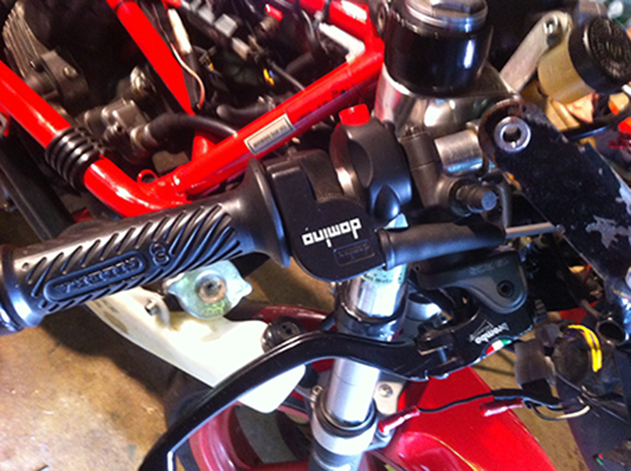

je fais mes câble moi même avec de la gaine teflon et le montage est NICKEL il suffis d'être soigneux et c'est pas compliqué. Mais chacun fais comme il veux, seulement je lit à tout bout de champ sur ce ce forum que tel truc à 4 € 50 est trop cher par-ci et tel autre à 5€70 trop cher par là que ça m'épate que des solution éprouvé et vraiment pas cher ne trouvent pas preneur.

Et je vais en rajouter une couche parce que j'entend ceux qui vont me parler de fiabilité. Sur ma Morini je monte depuis plus de 30 ans des câbles de ma fabrication,Stater, Gaz, Embrayage.
Stater: je viens de les refaire cette année ils étaient dessus depuis le milieux des années 80
Là c'était nécessaire.
Gaz il y en a 2, ils sont dessus depuis le remise en route de la moto en 2000 Ils viennent d'encaisser plus de 70000km
Embrayage les deux derniers que j'ai cassé se sont rompu au niveau du levier c'est à dire là ou je n'interviens pas parce que c'est la boule (olive) sertie d'origine. côté serre câble RAS
Enfin sur mes Saturno le première à parcouru au moins 50000km avec un câble d'embrayage fais maison faute d'en trouver un à l'époque et l'actuel roule avec un câble de gaz fais maison parce que j'ai monté une poignée tirage rapide et ça va très bien
Alors la fiabilité est au rendez vous sur ces montages.

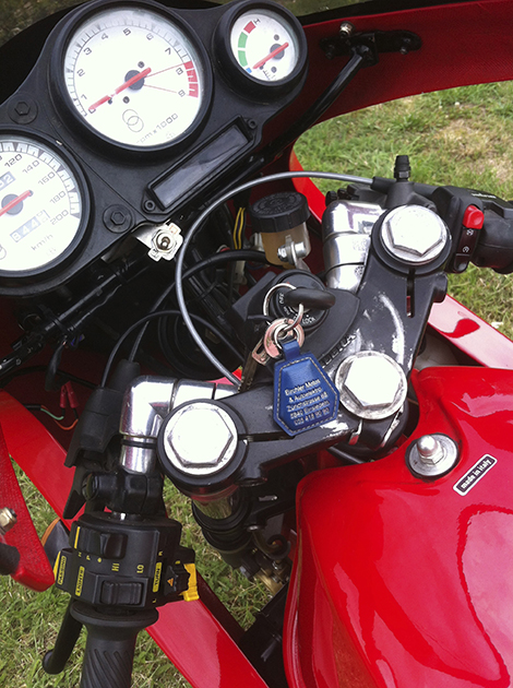

Autre avantage je leur donne la longueur que je veux dans le cas de la commande de gaz ça permet de la rendre plus douce et plus précise.La gaine en gris c'est une coquetterie
- 69IMG_5300.jpg (321.64 Kio) Vu 40375 fois
- 36 IMG_5280.JPG (273.41 Kio) Vu 40375 fois
