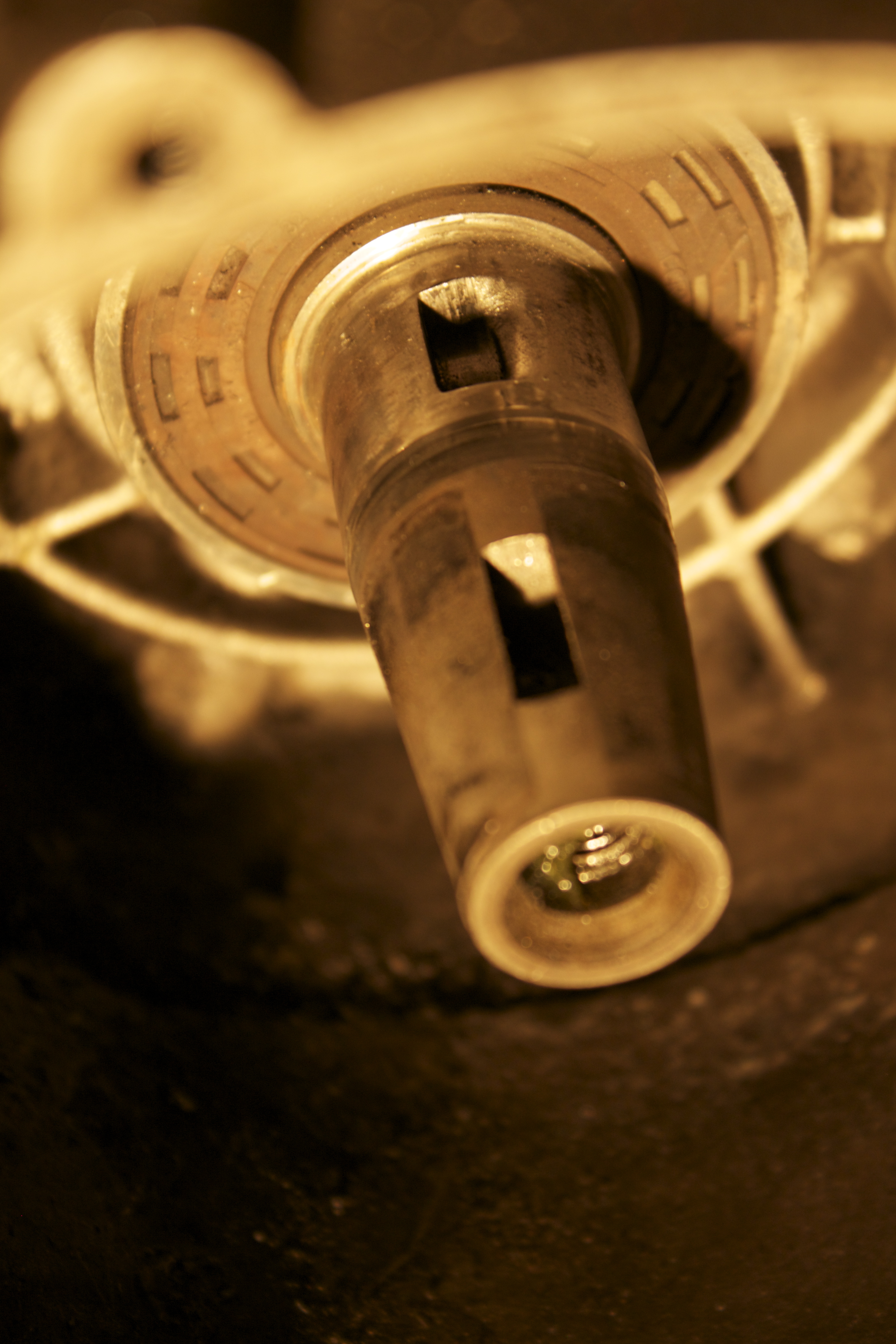

je ne sais pas si c'était dû à ce bruit mais j'ai cassé ce moteur. c'est celui ou j'ai la courroie de distribution qui a sauté deux foi des dents sur l'arbre à cames d'échappement, la première fois sans conséquence,lasseconde en bloquant le monteur aux environs de 4500 tour et en détruisant la queue de vilebrequin.PhotoKpek a écrit :Je testerai comme ça oui.

- IMG_0001.jpg (3.83 Mio) Vu 36856 fois

Méfiance, il y a eu des cas ou les poulies des arbres à cames se désolidarisaient des arbres. Je le sais pour avoir acheter une épave, sur laquelle les 2 poulies tournaient autour des arbres.
Re: Bruit moteur (sorte de gros cliquetis)
Ha ouais, pas mal ça. Une idée à quoi c'est dû ?
A vérifier en priorité !
Mais comment ça se vérifie ? Faire tourner le moteur et vérifier simplement que les cames tournes aussi (en enlevant les deux caches culbuteurs) ?levrier-noir a écrit :A vérifier en priorité !
Pour bien faire, il faudrait tomber la courroie et regarder si il y a du jeu entre poulies et arbres.
Ok, je testerai comme ça du coup. Merci
réparable. Je l'ai fait refaire sur ma Duc', le cône était complètement mort suite à rupture clavette.Franck Lagaroje a écrit : en détruisant la queue de vilebrequin
