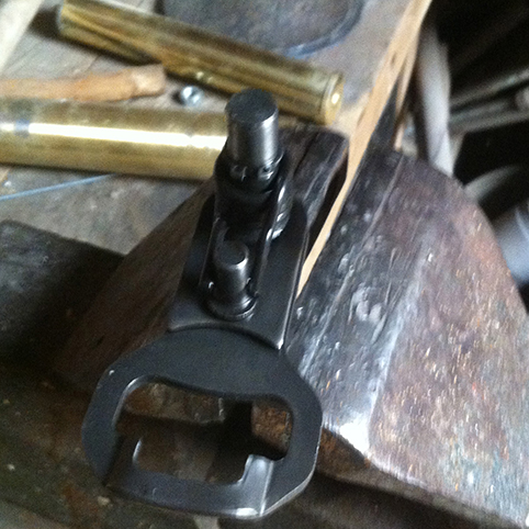

C'était de pire en pire ça devenait inimaginable de prendre la route comme ça alors j'ai démonter le carter gauche, avant j'avais tout vérifier le reste comme me vous me l'aviez dit.
Et là que vois-je
le ressort de rappel sorti de son logement. photo
Et là que vois-je
- anormal.jpg (224.24 Kio) Vu 7171 fois
Re: Rétrogradage

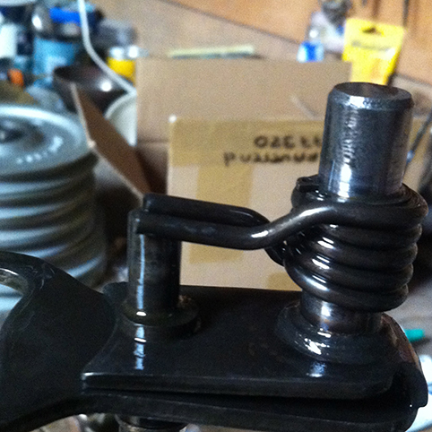

Avant de démonté j'avait regardé sur mes autres moteurs l'un était déjà démonté , pas l'autre mais j'était sûr de mon coup après.
Maintenat j'ai tout remonté, reste plus qu'a faire un essai? je fais ça demain matin.
- Celui là vient de mon moteur 500
