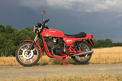

le disque en vrai fonte qui rouille en profondeur c'est du Scarab aussi mais ça se rectifie sans problème, moi j'ai attendu de récupérer le mien deux semaines pendant ce temps la j'ai roulé sans frein avant, c'était pas grave il suffisait d'éviter les keufs.
Mais après tout ce bordel j'en ai eu tellement marre que j'ai remplacé ce deux merdes par cette jolie moto rouge que j'ai toujours 32 ans après.
celle la je l'ai sorti du magasin le 27 Avril 1979 et si je l'ai encore c'est quand même un peu parce qu'elle est comme le sparadrap du capitaine Hadoch une foi que tu l'a elle ne te lâche plus (impossible à revendre dans les années 80) mais avec le temps c'est comme les vieux couples on s'habitue à vivre ensemble, et on fini par ne plus pouvoir se quitter
en tous les cas même si elle n'est pas très solide et même si il a fallu lui ouvrir le moteur une ou deux foi par ans pendant les dix année ou je l'ai utilisé, elle m'a bien moins fais chier en général que les Ducati, parce qu'elle ne m'a jamais laissé en rade sur la route.

Les MORINI avaient la réputation d'être des motos plutôt mieux construites et plus fiables que leurs homologues transalpines !
(à part LAVERDA)
Quand tu dis que tu ouvrais le moteur deux fois par ans....j'ose même pas penser à la qualité de fabrication des autres ?!!!

d'après Jean Souper le concessionnaire à qui je l'ai acheté, les Morini était les Italiennes les mieux finies, et c'est vrais que la moto en photos est dans sont jus, je n'ai à part avec les échappement eu aucun problème de corrosion sur elle, en revanche question fiabilitée ??? il y a bien un vilo forgé monobloc comme sur les Gilera mais comme le maneton n'a subit aucun traitement et qu'il est en métal à ferrer les ânes j'ai du le reffaire et le changer 5 ou 6 fois en 120 ou 130000 kms, il n'est pas aidé par un clapet de pompe à huile dont le ressort peut se ramollir enfin la liste est longue, pour te dire en 32 ans les seuls trucs que je n'ai jamais changé ou refais sur ce moteur sont l'arbre à cames et les carters tous le reste je dit bien tous a été changer ou refais au moins une fois, si tu est curieux vas donc voir sur Morini Passion j'y ai écris l'historique de ma moto
