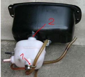

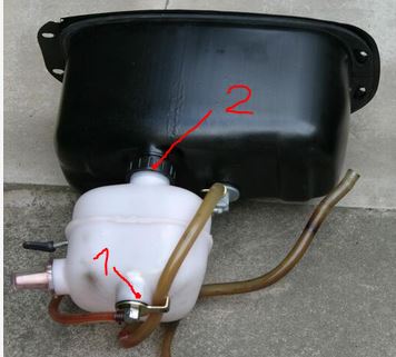

Messages : 241
Re: Essence de M....
Tu veux plutôt dire, que tu as cassé l'écrou noir 2 qui maintient le réservoir d'huile sur le tube venant du réservoir d'essence ?
Regarde cette vidéo, ça t'évitera de faire d'autres conneries (il y a un écrou 1 en acier caché à l'intérieur et au fond du réservoir d'huile, qu'il faut dévisser AVANT de dévisser l'écrou plastique 2 externe):
 Bien que eux dans cette vidéo, ils mettent à l'envers le joint cônique qui va sur l'écrou plastique en question....et pourtant ils se disent "Pro" mais à part cette bourde le reste de la vidéo est instructif pour qui n'a jamais fait cette manip:
VIDEO
Repère aussi l'orientation d'origine du picot inférieur pour la durite d'huile (à priori il doit être vers l'avant), de la patte qui guide la durite d'essence en bas (comme sur la photo, vers l'AR,  mais là je suis pas 100% sûr que cette photo soit fidèle à l'origine, je suppose que oui), et du routage de cette durite d'essence, car il faut tout respecter au remontage du réservoir sur le châssis si tu ne veux pas galérer.
