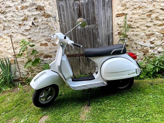

Re: Essence de M....
Voilà l'objet,

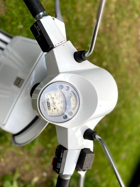

le tableau de bord

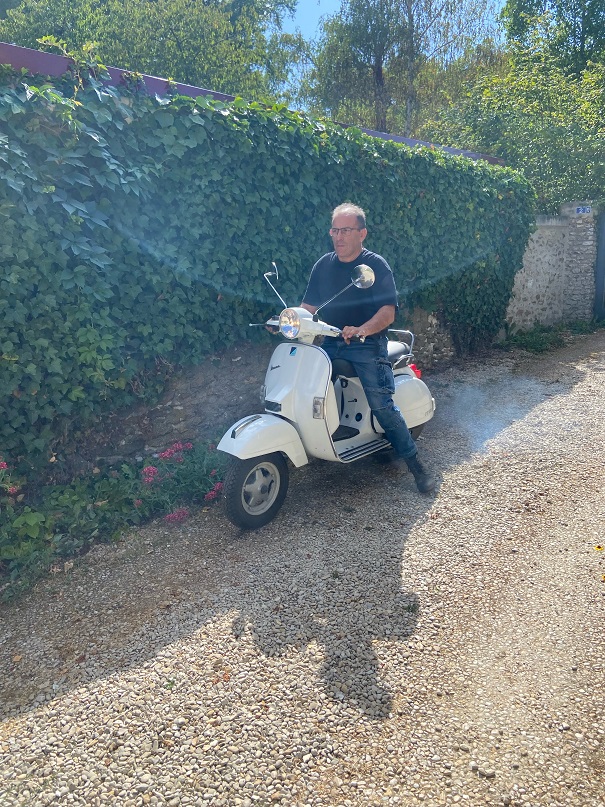

Et moi sur la bête qui fait de la fumée
Maintenant, Audrey la fille de ma voisine le met en vente.
