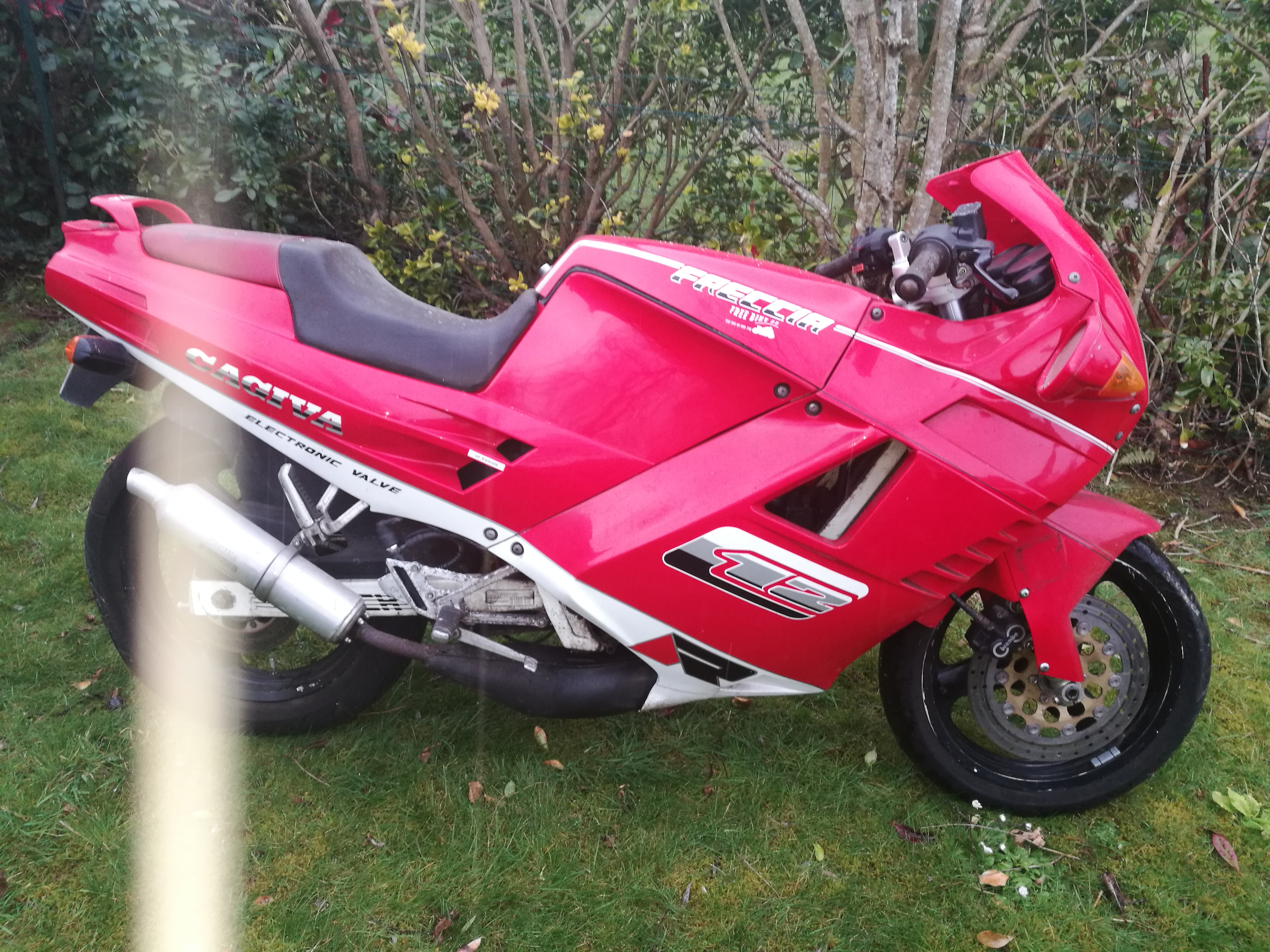

J'ai sorti un autre brelon, ces derniers jours. Une cagiva freccia de 92 qui était stockée dans mon abri de jardin. Pas démarrée depuis au moins 2 ans. J'ai mis une batterie, mis le contact, starter, et elle a démarrée au quart de tour. Bon, il y a quand méme un pb dessus. Elle prend bien les tours, mais elle "s'assoit" dès qu'il y a la moindre côte. Sur ces modèles, il y a une valve à l'échappement. J'ai regardé, la valve n'est pas super bien réglée, mais elle fonctionne correctement.Je pensais qu'elle était peut-être bloquée en poistion ouverte, ce qui aurait fait qu'elle manque de couple. Mais c'est pas ça. Cette bécane a été achetée à un apprenti mécano, dans un garage moto. Je vais démonter le carbu, pour vérifier qu'il a les bon gicleurs. Sur ce type de bécane, vous verriez quoi, à vérifier ? (faut que je pense à prendre la compression).
Deux ans sans tourner? et bien déjà il faudrait nettoyer le carburateur il doit y avoir de la gelée dedans qui bouche ou qui réduit un passage dans un de conduit interne.
Vérifier aussi qu'il 'y a pas le même problème au niveau du robinet d'essence et voir si une souri n'a pas fait un nid dans le boitier de filtre à air.
OK, Franck, mais les symptômes que j'ai donné étaient déjà là quand je l'ai achetée. Sinon, elle tourne parfaitement. Et elle a été stockée bien à l'abri, au sec. Je vais ouvrir le carbu, mais seulement pour vérifier ce qu'il contient. Je ne suis pas inquiet pour son état. Elle tient bien le ralenti, monte bien dans les tours. C'est juste qu'elle n'a aucun couple.

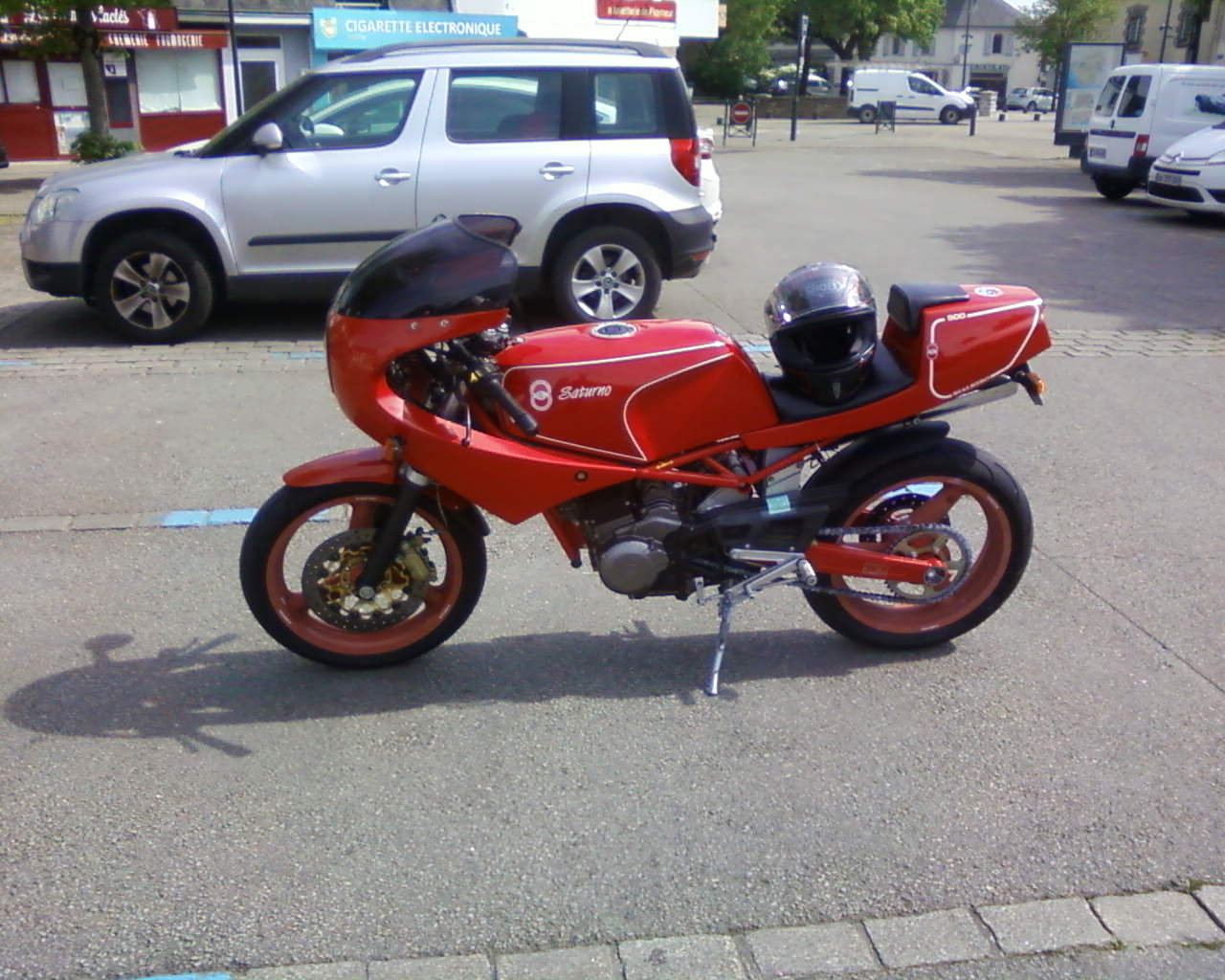

Cet APM j'ai sorti la Saturno.
C'est bien la première fois que je suis content que mon pharmacien n'ait pas tous les médocs de l'ordonnance! :D
Du coup la semaine dernière javais récupéré l'essentiel avec la 1000 MTS, et j'ai récupéré le solde cet après-midi.
Balade par les départementales pour aller et revenir de Ploemeur, avec 100km à la clé.
Génial, grand bonheur, le pied! :D
Jolie ! J'ai démonté le carbu, il était vraiment nickel. Je l'ai vérifié, tout semble bien. J'ai pris la compression, mais je ne suis pas très confiant dans la précision de mon compressiometre. Il indique 4,8, quand il faudrait 7,5. Quand on pourra sortir librement, j'irai emprunter un compressiometre + moderne, pour vérifier. Je vais remonter un minimum, pour pouvoir l'essayer sur route. Je pense que je vais mettre du mélange dans le réservoir, afin de ne pas remonter le réservoir d'huile, qui est bien encombrant.

Non, les moteurs sont un peu différents, entre la mito et la freccia. Le carbu est un peu différent. Encore que, ça doit dépendre des années. Les premières mito ressemblaient beaucoup aux freccia. Ensuite, le look ducati 916 est apparu.

[quote="jimmyZ"]Jolie ! J'ai démonté le carbu, il était vraiment nickel. Je l'ai vérifié, tout semble bien. J'ai pris la compression, mais je ne suis pas très confiant dans la précision de mon compressiometre. Il indique 4,8, quand il faudrait 7,5. /quote]
D'après les symptômes que tu décris , ça ressemble vraiment à un manque de compression.
Pour le carbu, si tu avais pris la peine de vider la cuve c'est nickel.
Moteur rincé, j'en ai peur. Le souci, c'est de ne pas pouvoir sortir pour emprunter un compressiometre. Pour l'instant, je n'ai pas trop envie de démonter le haut moteur, n'ayant pas le budget pour réaléser le cylindre et changer le piston. J'ai ma Triumph Spitfire qui me bouffe tout mon budget ! Je vais réparer les quelques morceaux de carénage fendus ou cassés avec de la fibre et de la résine, et la remonter. Elle attendra que j'ai de l'argent à lui consacrer.

a part un pb de carbu et de valve ou de bridage je ne vois pas.
Le carbu est nickel, et elle monte bien dans les tours. Non, le pb, c'est la puissance, surtout en côte. Comme le dit Lévrier noir, ça ressemble à une usure du cylindre, ou des segments. N'ayant aucun moyen pour faire la métrologie de l'ensemble cylindre-piston chez moi, elle devra attendre le déconfinement pour que je regarde de plus près. Pour ce genre de souci, vous allez chez des pros mesurer les cotes et l'arrondi de l'alésage ?
Enfin, aujourd'hui, j'ai eu l'idée d'aller fouiller dans mon abri de jardin. J'avais acheté une épave de freccia il y a longtemps. J'ai retrouvé le carbu, le cylindre, rayé, et le piston qui a bien morflé. Dommage, si ces pièces avaient été en bon état, j'aurais testé. Tant pis.

Je me demandais s'il ne serait pas judicieux d'ouvrir, et si l'état parait bon (pas d'usure du cylindre), simplement déglacer le cylindre et mettre un jeu de segments neuf. Encore faut-il trouver des segments d'origine. Z'en pensez quoi ?
jimmyZ a écrit :Je me demandais s'il ne serait pas judicieux d'ouvrir, et si l'état parait bon (pas d'usure du cylindre), simplement déglacer le cylindre et mettre un jeu de segments neuf. Encore faut-il trouver des segments d'origine. Z'en pensez quoi ?
L'avantage de prendre la compression c'est que ça évite d'ouvrir, mais pour ce type de moteur, la segmentation a une durée de vie assez limité si la machine est sollicitée .... ce qui est souvent le cas.
Si mes souvenirs sont bon, en entretien normal la dessus une segmentation doit être faite tous les 5000 km. C'est juste de la maintenance comme une vidange ou un contrôle de soupape.
Mais il est rare que ça ai été fait.
