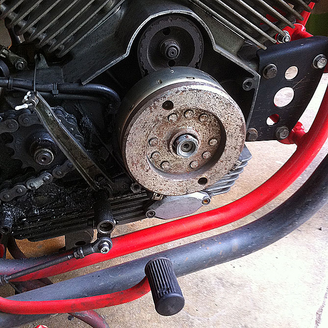

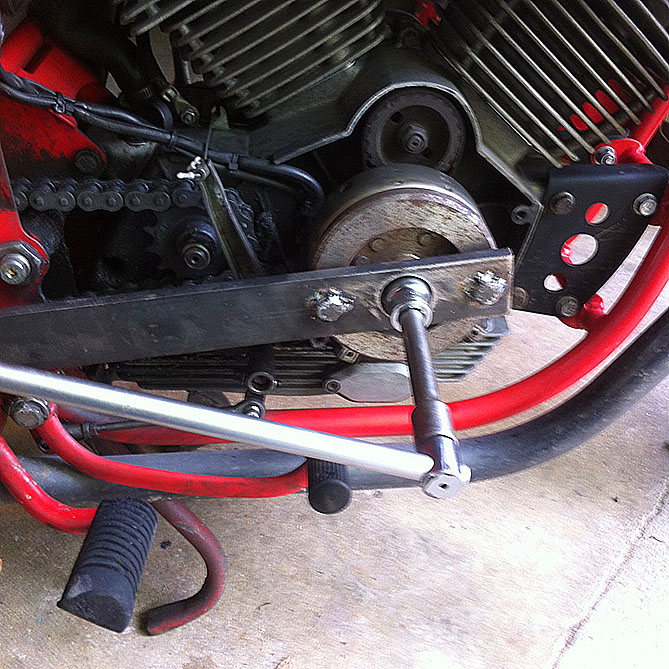

changement de courroie c'est parti Démontage du carter droit accès au volant magnétique J'ai fabriqué moi même le bloc volant
- Tuto courroie 1.jpg (223.63 Kio) Vu 186956 fois
- Tuto courroie 2.jpg (292.89 Kio) Vu 186956 fois
- Tuto courroie 3.jpg (190.7 Kio) Vu 186956 fois

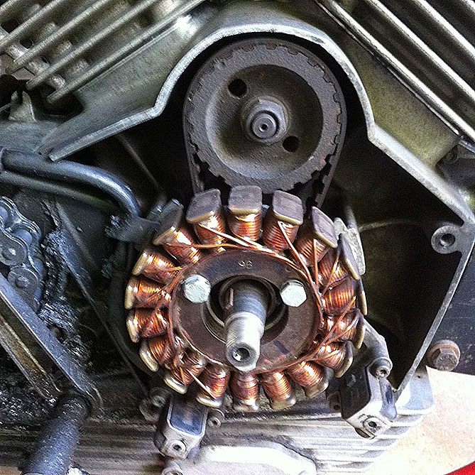

Suite sorti du volant avec l'extracteur
- Tuto courroie 4.jpg (201.57 Kio) Vu 186956 fois
- Tuto courroie 5.jpg (175.58 Kio) Vu 186956 fois
- Tuto courroie 6.jpg (211.64 Kio) Vu 186956 fois

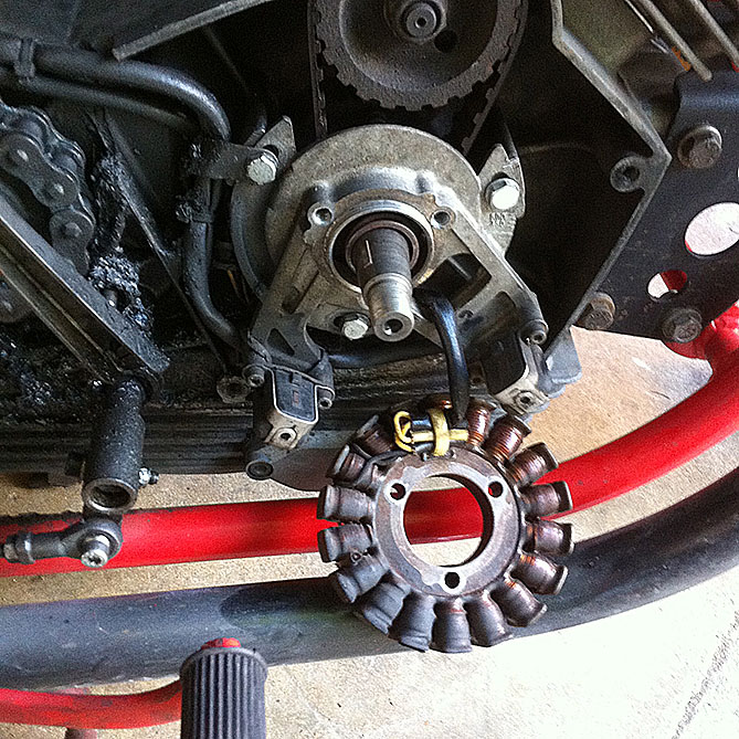

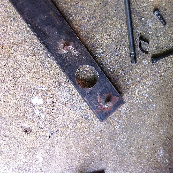

Démontage du stator sur ma moto j'ai changé de système d'allumage mais ça ne change rien à l'affaire. Sur le support de stator d'origine il n'y a pas de capteurs il y a un pick up en bout d'arbre à came côté gauche.
- Tuto courroie 7.jpg (226.56 Kio) Vu 186956 fois
- Tuto courroie 8.jpg (217.26 Kio) Vu 186956 fois
- Tuto courroie 9.jpg (194.55 Kio) Vu 186956 fois
