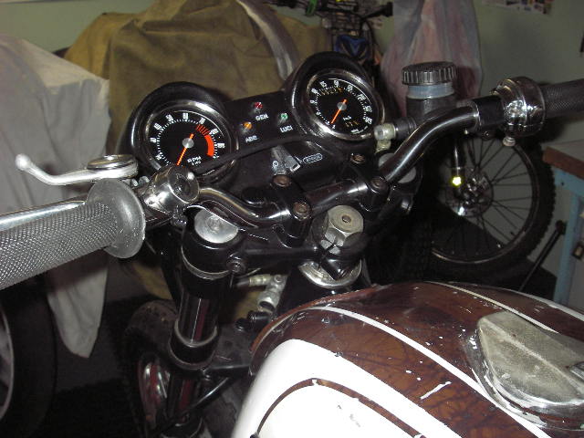

Non, juste "restomé" inside...ça ne se voit pas sur les photos mais il n'est pas très beau ? Pour la cosmétique j'attendrai qu'elle roule.
Re: bevel round case
On ne le voit pas sur les photos.
Si après lustrage il reste un effet faïence ou peau d'orange, tu peux, en y allant bien mollo, passer du papier au grain 1200 à mouiller, voire plus fin.
Juste de quoi enlever la surface veillie. Ensuite un bon coup de simoniz.
J'ai vu de vieux réservoirs redevenir très beaux sans les repeindre avec cette technique, mais ça dépend quand même bcp de la qualité de la peinture e de son épaisseur à l'origine.

Je ne vais pas avoir le choix car Ital'racer qui en a un, ne répond pas .jeff a écrit : Faire un faisceau n'est pas si fastidieux, tu as toutes les billes en plus !
Lemotard a écrit :On ne le voit pas sur les photos.
Sur cette photo , on voit mieux....et je crois que le résultat sera de toutes façons pas terrible.

On le vois ben le commodo Aprilia, presque identique au cyclo de l'époque,il ne lui manque que le bouton de mise à la masse,

D'origine elle a d'autres commodos...tout carrés avec des boutons rectangulaires bleus.Franck Lagaroje a écrit :On le vois ben le commodo Aprilia, presque identique au cyclo de l'époque,il ne lui manque que le bouton de mise à la masse,
- Messages : 7641
A oui? parce que là elle a le même que sur la sport.
Et que les 50 Gilera.
Déja que c'est honteux de voir pareille merdouille sur un 50 mais alors sur une 900 c'est vraiment pitoyable.
Heureusement que le oteur et la partie cycle avaient été soignés car niveau finition c'est vraiment pas ça.
