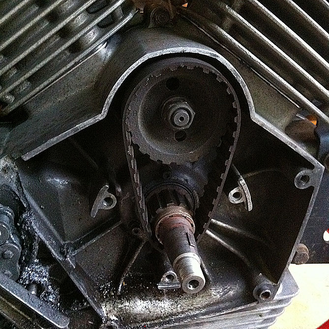

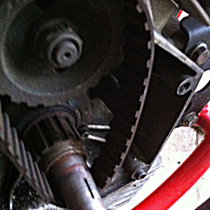

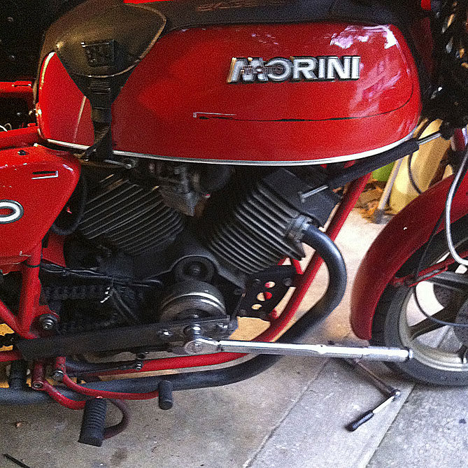

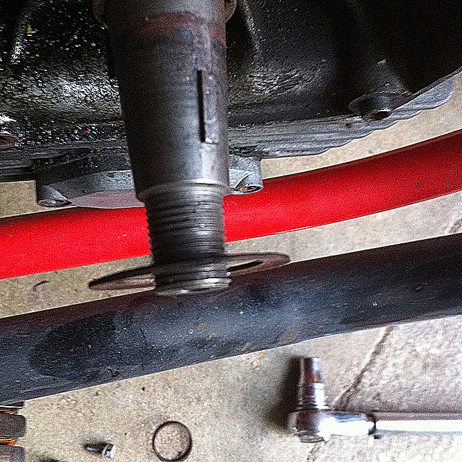

Une foi le stator et son support démonté sortir le ressort le clips et la rondelle attention au sens de la rondelle pour le remontage. Et sortir la courroie.
- Tuto courroie 10.jpg (243.07 Kio) Vu 183378 fois
- Tuto courroie 11.1.jpg (205.56 Kio) Vu 183378 fois
- Tuto courroie 12.jpg (174.21 Kio) Vu 183378 fois
Re: Morini 500

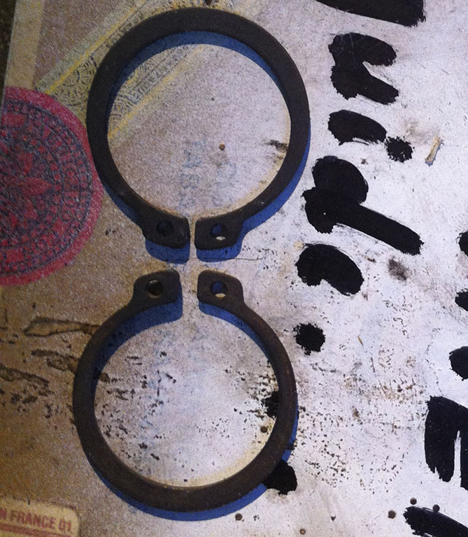

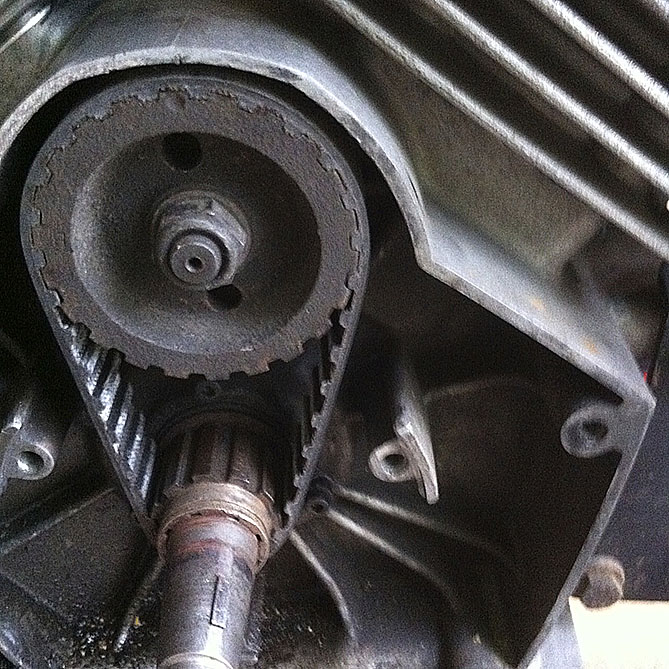

Monter la courroie neuve en faisant bien attention à l'alignement des repères. Et surtout une fois tout remonté serre bien au couple sinon ça se desserre et ça casse la demis lune. Normalement en 25 mn c'est fait.
Petit conseil : démonter les bougies
- Tuto courroie 13.jpg (183.07 Kio) Vu 183378 fois
- J'ai pris l'habitude de changer le clips à chaque fois
- Tuto courroie 14.jpg (177.61 Kio) Vu 183378 fois
- Tuto courroie 15.jpg (208.13 Kio) Vu 183378 fois

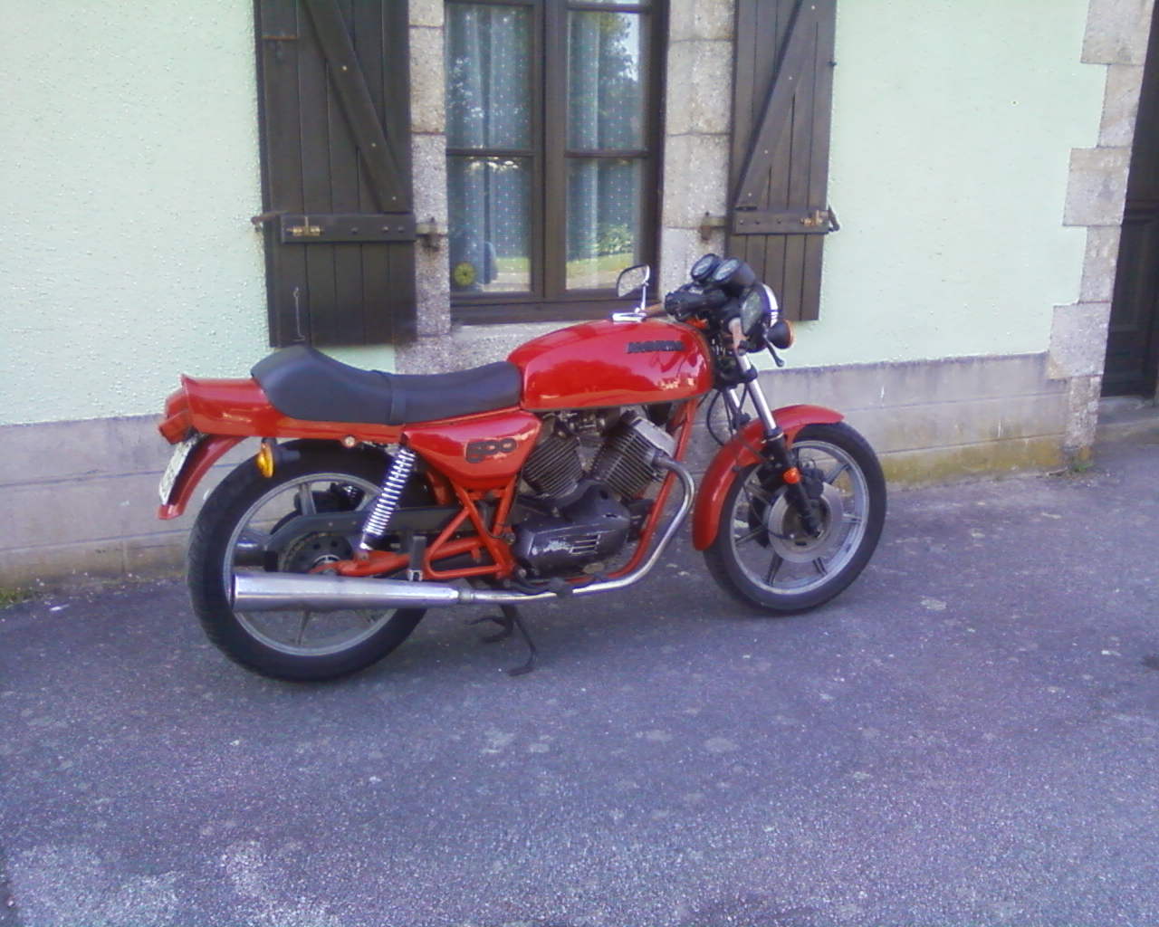

Bon ça y est, elle est arrivée en fin d'APM !
Re: Morini 500
Superbe ! faudra vraiment que j'aille faire un tour dans le sud Finistère, y a de belles choses à voir.
Re: Morini 500
Ca alors elle est rouge!!!
Bon déjà quelle impression te fait elle en vraie?
- Messages : 409
Re: Morini 500
Etonnant, une moto rouge !!
En fait dans le garage il n'y a que la Vento et la BM qui ne soient pas rouges... Mais j'aimais bien à l'époque mes "noir et or" !
En vrai elle me fait bonne impression: le carter droit comme indiqué a été cassé lors d'une chute à l'arrêt, je vais en chercher un, Franck m'a dit que c'était les mêmes que sur les 350.
Elle démarre nickel, et je n'ai pas constaté de bruit suspect.
Il faudra que je recherche quelques pièces en plus du carter droit: l'amortisseur de direction (j'ai récupéré l'ancien), la poignée de béquillage.
Pour Jimmy pas de souci, tu passes quand tu veux!

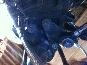

Tu dit plus haut que tu as récupéré l'ancien amortisseur de direction.
y a t'il sur cet amortisseur la petite plaque de tôle triangulaire qui sert à le fixer sur le T inférieur de fourche?

Non je n'ai pas vu cette plaque de tôle, ni sur l'amortisseur ni sur le té de fourche.
L'amortisseur est marqué "lispa" et Italy patented.

Oui c'est un model standard que tu peu remplacer par tout ce qui est disponible dans le même genre sur le marché. et attendant ne cherche pas regarde déjà s'il fonctione à la main et je vais te fabriqué la petite plaque en tôle. Ce n'est pas bien compliqué à faire. si ça se trouve ton amortisseur à été démonté parce qu'elle a cassé.

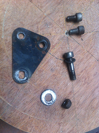

ça va être moins facile que je le pensais,il va me falloir trouver soit de la tôle de 2 mm haute résistance soit utiliser une tôle plus épaisse. mais ça va être plus difficile au pliage.
En tout cas tant que je n'ai pas sous la main la matière AD -OC je ne sortirais rien de bon pour te dépanner.
J'ai fais des photos du bébé. ce n'est pas gros mais ça doit encaissé pas mal d'efforts, en métal à ferrer les ânes ça ne tiendra pas.
