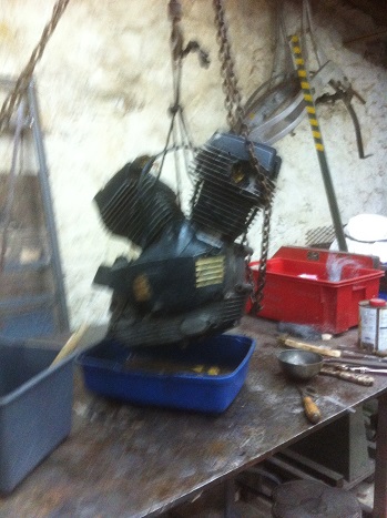

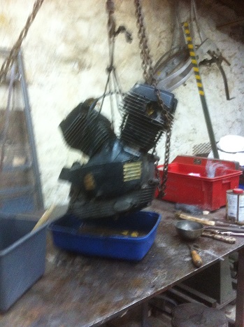

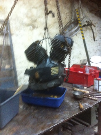

Bon c'est parti là j'en suis au nettoyage du moteur acheté au moi d'octobre. il était très sale (aau moins 30 ans de stockage au fond d'un garage professionnel) peut être 40, en plus les carter ont été peint en noir et les bords des ailettes de culasse aussi. il a fallu décaper tout ça
ça m'a pris deux bon après midi

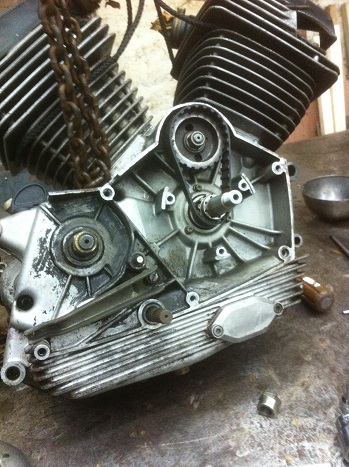

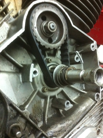

 Changement de la courroie de distribution
Re: Morini 500
 Je sort la vielle qui est neuve, et me confirme que ce moteur n'a jamais été mis en route après réfection.
 Et je remplace, au passage je remarque que les rondelles de calage sont en INOX ce qui est inabituel sur ce moteur, es le fruit de la préparation rally?
Là ça m'a pris un quart d'heure.

Pourquoi il est suspendu ?
Re: Morini 500
Parce qu'il n'a pas été sage alors je l'ai pendu :mrgreen:
Non je blague, il est accroché à un palan à chaîne, déjà c'est moins fatigant pour le monter sur l'établis ensuite quand je passe les différent produits (décapex, eau et autres) dessous je met une bassine, que je vide régulièrement, donc pour ne pas mettre du liquide partout je descend le moteur dedans et je le remonte à chaque fois que je vide, et puis pour travailler dessous c'est plus facile, je le monte, comme ça c'est pas fatigant. :P
Et puis là je l'ai gardé attaché parce que ça le tenait en place pour travaillerc'était plusnsimple sinon il risque de basculer quand tu apuis avec le pistolet pneumatique.
Hier j'ai vérifié les culbuteurs je l'ai décroché et fixé sur l'établis avec des pattes boulonnés

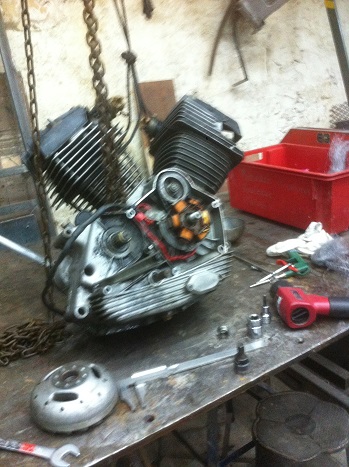

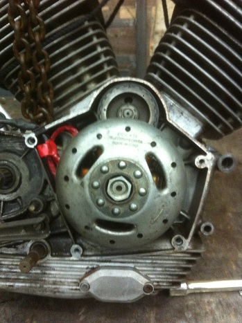

Le moteur est installé dans le cadre, j'a changer la courroie de distribution, réglé les culbuteur changer les cache culbu pour deux qui étaient plus beaux, monté le carter de transmission primaire qui permet le montage du démarreur, et là j'ai un nouveau défi à résoudre.

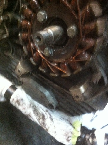

Au moment de monter l'alternateur, qui n'est pas celui d'origine sur ma moto donc pas celui qui était sur le moteur que je viens d'acheter, quand je serre le volant magnétique ça bloque le moteur, j'ai démonter plusieurs fois, tout re vérifier rien à faire je serre le moteur ne bouge plus je démonte il tourne.
À un moment je vérifie la longueur du cône morse, et je compare avec l'autre moteur, il t a 15 dixième de moins, étrange normalement tous ces vilebrequins du 500 de base '(478) à la Kamel 501 (507) sont tous identique, et là en plus les deux vilo sont des 478,
Ce qui se passe quand je serre c'est que le volant se colle contre les bobinages, et donc ça bloque tout.
Re: Morini 500

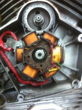

 AHHH yyy est!!! j'ai trouvé et j'ai résolu le problème, déjà il fallait trouver où ça frottait.
C'était sur les rondelles des trois vis
J'ai viré les rondelles et fait attention a l'orientation des têtes de vis. c'est tout bon, il m'a fallu des heures et je ne sais pas combien de démontages et remontage pour repérer le problème.
Re: Morini 500
Pas évident ! ce sont les vis d'origine ?
Re: Morini 500
Oui et les rondelles qui vont avec, mais comme le cône morse est plus court de 15 dixième le rotor passe plus près, alors pourquoi le cône morse est plus court aucune idée, sans doute un défaut à la fabrication non détecté au contrôle qualité. Ça ne posait aucun problème avec l'alternateur de 240 w qui est très différent.
Re: Morini 500
En fait le cône morse est identique sauf que comme la soie de vilebrequin est plus courte ce cône est plus près du pignon de distribution, ça réduit l'espace, ça m'a pris 4 jours pour comprendre quand même. j'ai dû monter démonter remonter au moins 30 fois, et heureusement que j'ai décider de remettre un kick parce que sinon je ne sais pas comment j'aurais pu faire des essais pour faire tourner le moteur.

 stator du 400W
Re: Morini 500
 stator du 240 W
Re: Morini 500
400W, c'est un peu plus confort au quotidien, t'as un démarreur ?

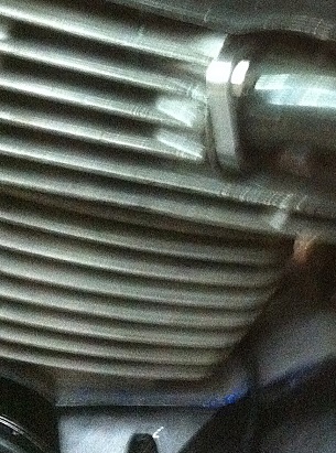

Ces culasses ont été modifié, j'ai donc demandé à Frank  du club Morini
  de me fabriqué des pièces spéciale, je les ai reçu ce matin, et j'ai passé l'après midi à faire le montage, j'ai juste merdé un peu sur les côtes, pas grave je lui ai demandé de les faire laiton la scie à métaux et une lime m'ont permis de faire le boulot.
Les brides proviennent d'une Kawa, Frank m'a crée deux manchon qui font la liaison entre les brides et le collet battu des tubes qui tien les joints.

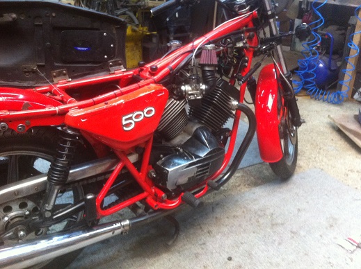

Après un essais infructueux hier avec une batterie pas très en forme. je l'ai mise en charge. Et cet après midi Contact, starter, bouton, et vroummm!!!
le moteur tourne rond tien le ralenti, ne fait aucun bruit parasite, ne vibre pas, bien sûr il à besoin d'une petite mise au point plus précise mais je vais avoir besoin de rouler pour ça. ce que je ferai quand il fera plus chaud.

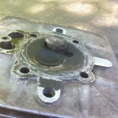

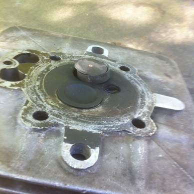

Dernière nouvelles du front, j'en ai vécu des aventures avec la Momo,  après les premiers 40 km le moteur est couvert d'huile, je regarde et je soupsonne la culasse avant d'être mal serré. Bingo c'est le cas, je contrôle l'autre, un écrous ne l'est pas, pourquoi un seul????
Je démonte la culasses AV pour nettoyer le plan de joint et le joint, ce que j'aurai dû faire avant de remonter mais j'ai fait bêtement confiance, et je remonte et passe au réglage de culbuteurs. Arrivé à la soupapes d'échappement AR impossible de la régler, celle-ci reste ouverte. J'avais bien senti un léger point dure en appuyant sur le kick mais là je ne comprend pas, je sort la culasse, et je trouve ça.
 Le siège s'est décroché pendant le réglage, cette petite blague m'est déjà arrivé 2 fois, mais en roulant et là bonjours les dégâts.
Sur ce coup ont peu dire que j'ai du bol.
Bon j'ai d'autres culasses, je les contrôle, elles sont étanches au niveau des soupapes, je fait l'échange.

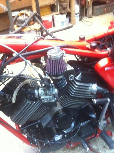

Nouvelle épisode, en remontant les carburateur je trouve un morceau de boîtier de filtre dans l'un d'eux. :?
Ce boîtier est en mauvais état depuis très longtemps, il fait dans un plastique de M.... mais c'est une pièce introuvable ou presque
 Je l'ai déjà réparé par le passé avec de la pâte Atmos, mais avec le temps les vibrations :roll:
Je prend la décision de monter des cornets K&N
Montage: je fait comme ça parce que directement sur les carbu il y en a un qui est à l'envers face à la route et ça déséquilibre le débit d'air.
Je l'ai fait il y a plus de 40 ça oblige à faire 2 réglages différents c'est très compliqué.
 Là ils sont à l'abrit (à peu près) et surtout j'ai monté des brides pour les maintenir.
Carrément !  C'est inquiétant ces sièges qui se détachent de la culasse ?!   :o
Re: Morini 500
Ça arrive quand une culasse est resté longtemps sans servir, ce qui est le cas des deux qui étaient sur ce moteur 2 ou 3 ans suffisent. alors là plus de 40 ans. J'aurais dû y penser, bon là ce n'est pas grave, pas de bobos, et j'avais de quoi faire l'échange, en plus les culasses monté je peu compter dessus, elle ont été refaite pour la même raison en 88 ou 89 par Borgot rectifications à Levallois Perret et eux m'ont remonté des sièges vissé. D'ailleurs quand je les ai testé elles étaient parfaite alors qu'elles ont au moins 30000 bornes dans les soupapes.

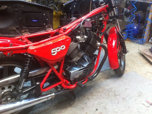

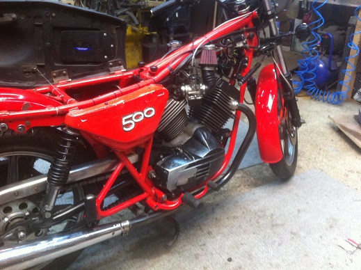

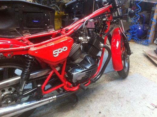

Retour du rassemblement en Bretagne, Il y avait sept 500 Morini sur place et 4 participant en possède mais son venu avec une autre machine.
ma moto à fonctionné à merveille, j'avais résolu les problème de boîte, en fait c'était bien l'embrayage, le truc bête, outre que les disque (lisse sont un peu fatigué et qu'il va falloir que je les change un de ces jours, quand j'ai remonté ce moteur j'ai pris une initiative qui a provoqué le problème.
La 500 comme presque toute cette génération de Morini à un embrayage à sec, la noix fatigue vite, j'ai donc choisi une noix en meilleur état que celle qui était sur ce bloc. Le problème venait de là l'usinage de cette noix exigeait le rajout de rondelles de calage sur l'arbre (15 / 10 éme) il n'y en avait pas sur ce bloc et ces rondelles n'existe ni sur la nomenclature ni sur le manuel d'atelier. J'en avais sur d'autre moteurs, j'ai monté une de 9 / 10 ème et une de 6 / 10 éme. et ça marche impec.
Il reste à changer le commodo gauche, un camarade Belge m'en a rapporté un en Bretagne, échangé contre des tubes d'échappement.
