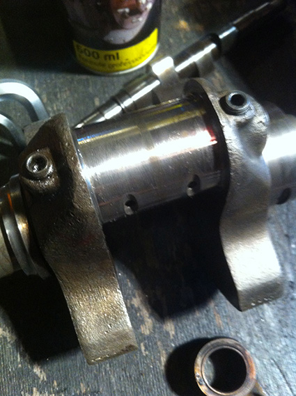

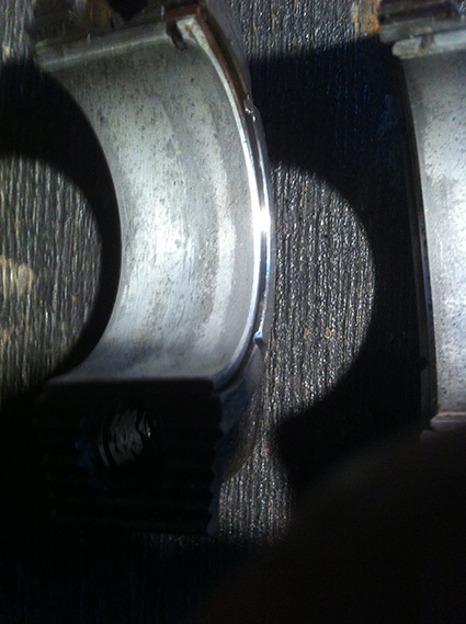

Quand à la 500 et bien j'ai tout ouvert et visiblement j'ai une amorce de serrage du maneton de vilo. il va falloir que je trouve des coussinets en côte de réparation et là problème ceux de 500 sont quasi introuvable, j'attends qu'un des membre de Morini passion me donne le modèle de Fiat dont le maneton à le même format en diamètre pour en acheter, sachant qu'il faudra les recouper.
Je voulais aussi passer chez un rectifieur qui fais des restaurations sur des moteurs ancien à Champigny. Mais en ce moment c'est cuit, il va falloir attendre les beaux jours.
Et puis normalement j'ai aussi chez un copain deux embiellages qui m'attendent, mais je ne peux pas y aller.
Enfin tu vois je ne suis pas sans solution.
- coussinet droit.jpg (108.07 Kio) Vu 33793 fois
- maneton.jpg (122.34 Kio) Vu 33793 fois

Pour les coussinets tu as "rôdé" sur le forum pour le fabriquant ?

Je n'ai pas besoin de chercher ou de rodé sur internet il suffis que je pose la question sur le forum du club.
Sur celui ci il y a suffisamment de gents compétents et renseigné.
En fait là où l'ont trouve le plus de pièces c'est à Londre chez NLM parce que le spécialiste Allemand qui était à Fribourg en Allemagne à pris sa retraite. Et lui fourni ces fameux coussinets de Fiat qu'il faut recouper c'est pour ça que j'attend de savoir quel modèle de Fiat, en les achetant chez AD ditribution je les aurais moins cher et sans frais de port.
Mais déjà la première chose à faire de toute façon c'est de déterminer quel côte ils doivent avoir.

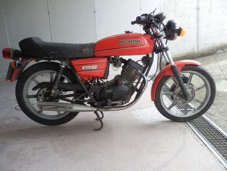

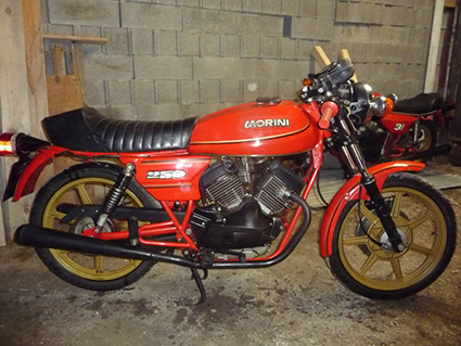

Photoe la 250 sport avec celle de la petite sœur la 125 H avec laquelle elle partage Cylindre, piston, Culasse (complète) poussoirs et tiges de culbuteurs, bielle, boîte, et les carter extérieur.
Deux modèles de 1979
- 240 S.jpg (92.79 Kio) Vu 33764 fois
- 125 H.jpg (20.62 Kio) Vu 33764 fois

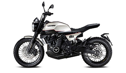

Pour ce qui est de l'avenir immédiat de Morini, à Milan il ont présenté cette moto ainsi qu'une version Trail avec le même moteur (c'est le même que dans le cadre de la MF Moto soit un 650 bicylindre d'origine KAWA ER6.
Cette moto serait en phase de pré production et des journaliste Italien auraient essayé les machines de pré série.

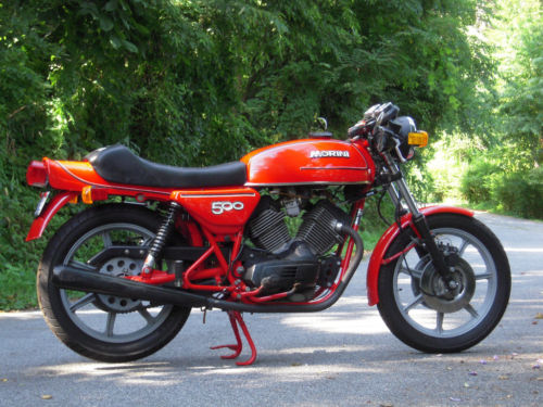

Re: Morini 500

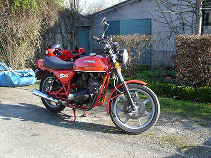

C'est curieux parce que normalement la réponse tu l'a de suite. en attendant tien une 500 sport d'origine 1er série version américaine 1979.(presque la même que la mienne).
- sport-right.jpg (61.15 Kio) Vu 33758 fois

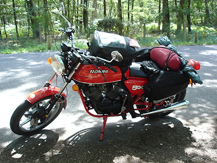

Photo de la mienne.

Photo de la mienne.
Et une petite vidéo dans mon atelier.
https://youtu.be/DMCf1jeRoFI
- En 2005 j'ai changé les guidons pour monter un cintre plat
- 500.jpg (132.6 Kio) Vu 33755 fois
- En 2014 de retour de vacances
- valée de loire copie.jpg (221.01 Kio) Vu 33755 fois

J'adore rouler avec cette moto, surtout depuis que j'ai échangé les guidons bracelet d'origine pour un cintre plat je ne comprend même pas pourquoi je ne l'ai pas fait plus tôt.
j'ai modifié des choses au fil du temps, et des kilomètres à commencer par les freins qui d'origine sont nul sous la pluie. les disques sont Chromé, c'est joli ça ne rouille pas mais c'est l'enfer. En 84 j'ai monté des disques en fonte perforé. Plus tard j'ai monté des durites avia. En fait de l'origine il ne reste que les étriers avant qui sont très bien, là elle freine comme une moto moderne sans ABS. Surtout depuis que j'ai monté à l'avant un maitre cylindre Chinois étonnant acheté 15 € à la bourse de Puiseaux.
