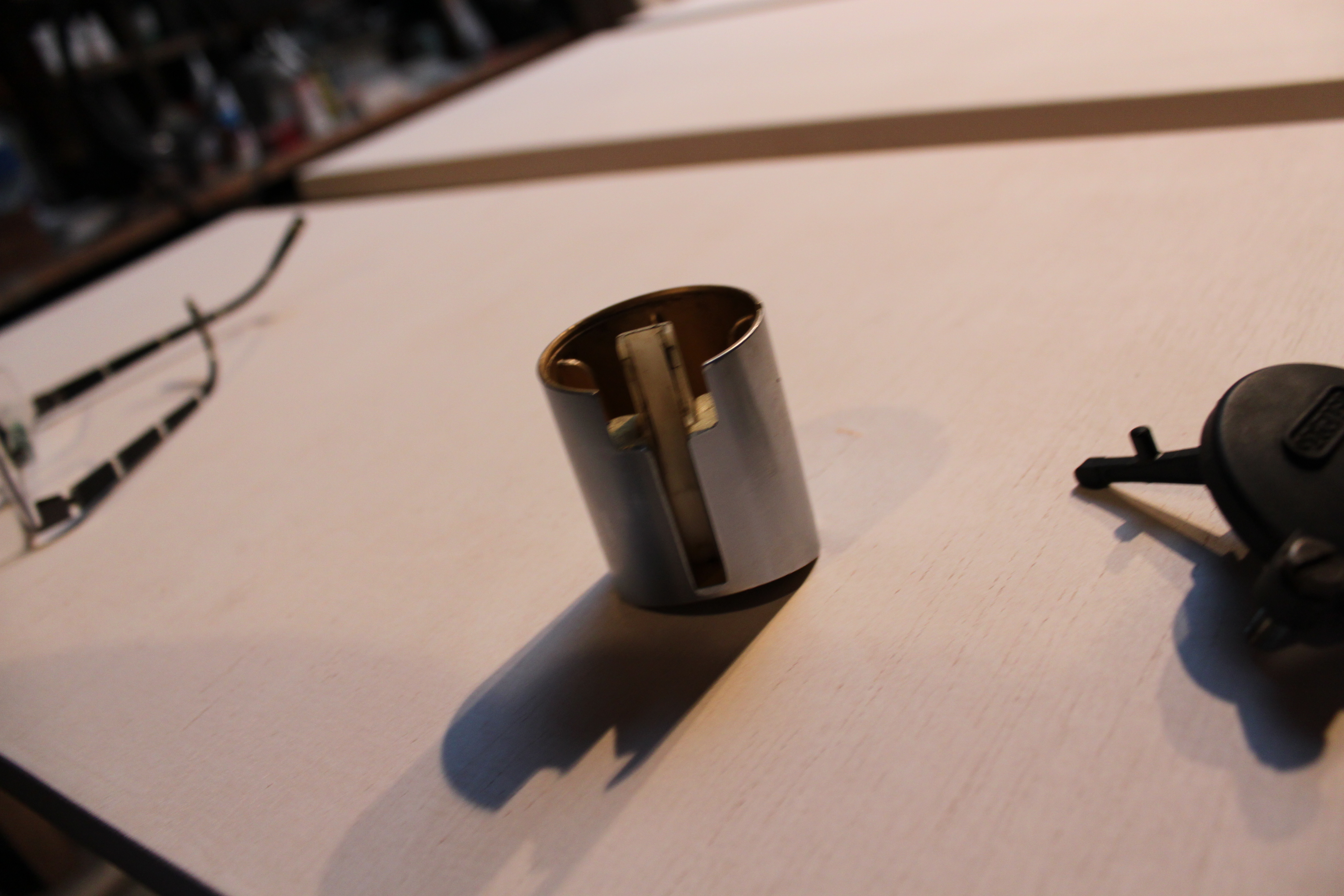

Pour ce qui est de la pompe de reprise elle est actionné par la monté du boisseau, elle entre en action au environ de la moitié de l'ouverture.
C'est la rainure sur le boisseau qui actionne le piston qui pousse sur la membrane. Sur ce carbu la poussé est brève environ 1/5 eme de la course, c'est un peu brutale et un peu trop haut en ouverture à mon avis. C'est pour ça que j'ai changé le boisseau, le mien a une courbe de commande qui démarre plus tôt et pousse plus longtemps.
Le boisseau de la Saturno est en bronze, c'est pour qu'il soit lourd et qu'il redescende à la coupure, (400g) celui que j'ai monté est un peu léger des fois il bolque un peu, comme sur les Guzzi et autres machines qui sont équipé des Dell Orto de 38 ou 40. Je fais avec. Sinon je devrais monter un ressort plus dur.

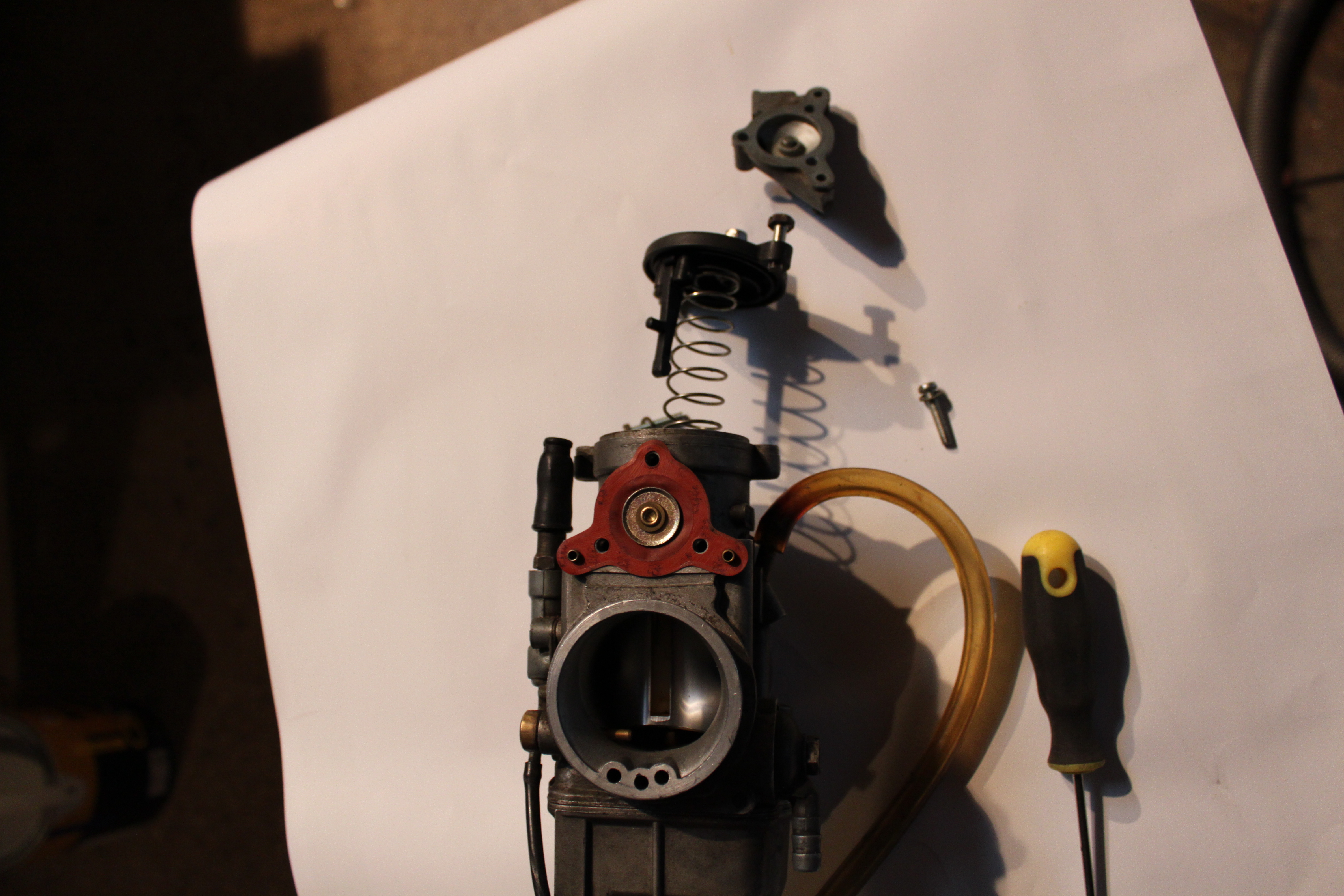

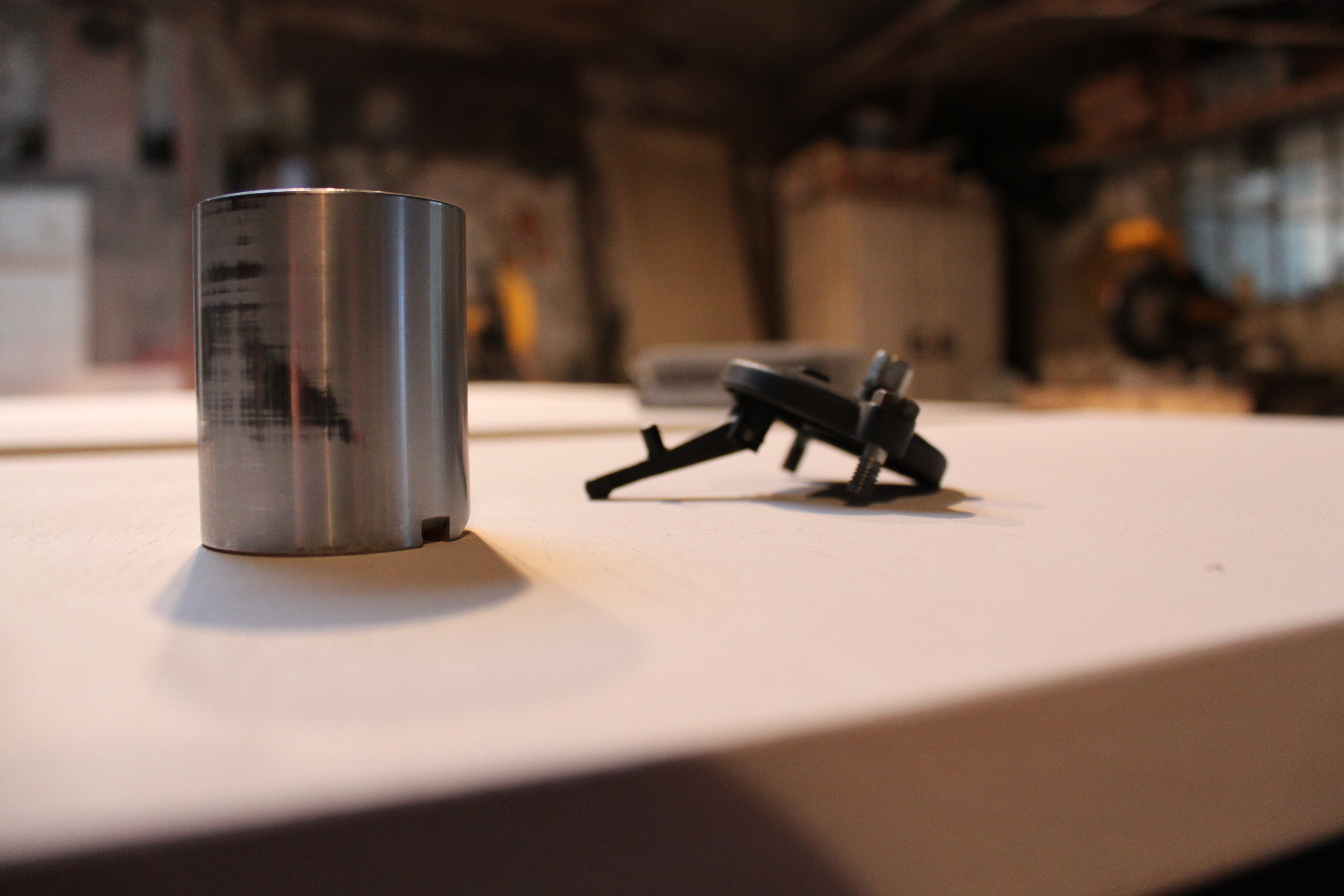

- Là tu a le boisseau avec le poissoir qui se glisse dans la rainure le téton pousse le piston quand le boisseau monte.
- IMG_0188.JPG (5.08 Mio) Vu 33626 fois
- IMG_0183.JPG (4.88 Mio) Vu 33626 fois

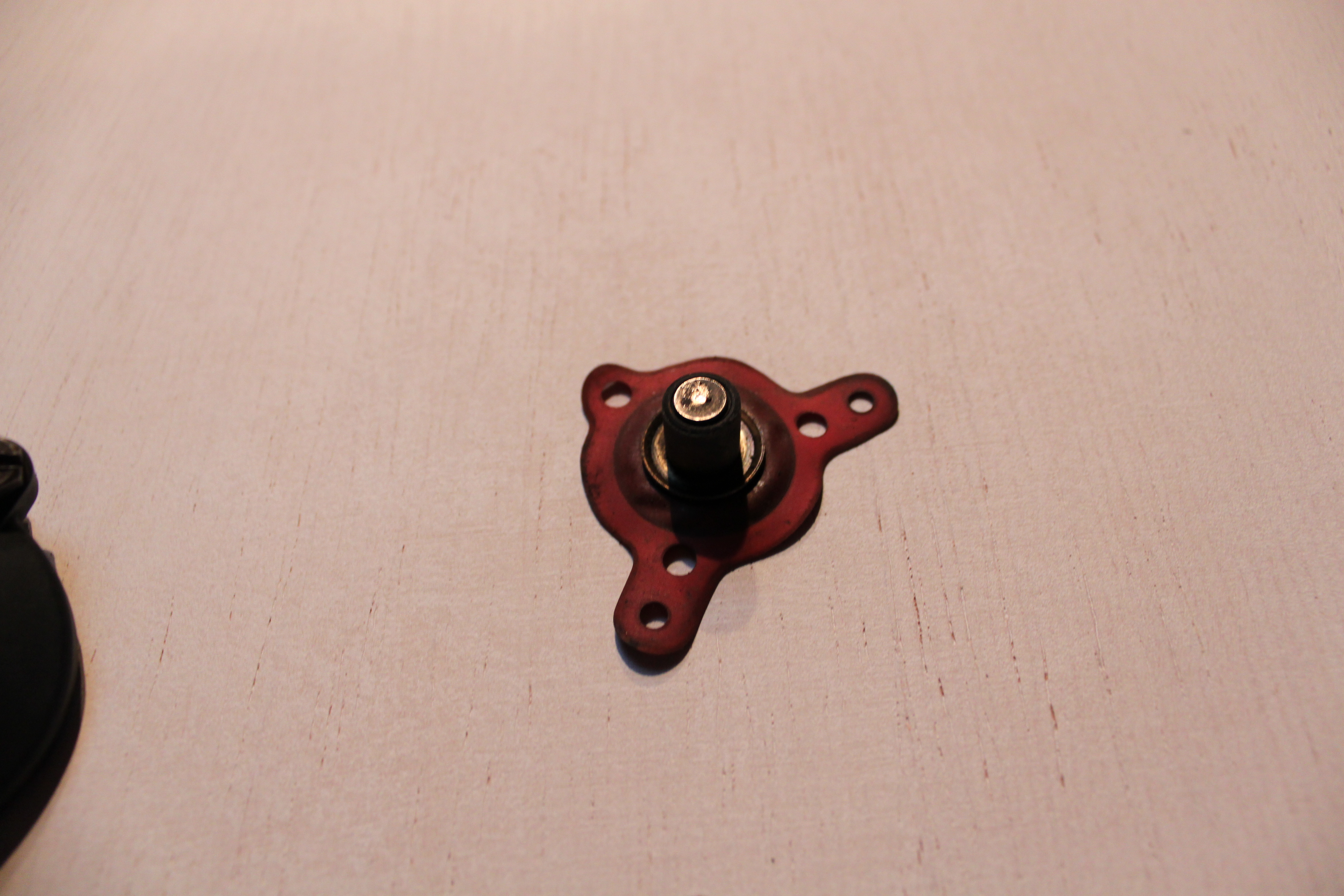

- la membrane avec sont piston, ce truc est assez solide, je n'en ai jamais vu de percé ni sur les Saturno ni sur mes Ducati.
- IMG_0187.JPG (5.64 Mio) Vu 33626 fois

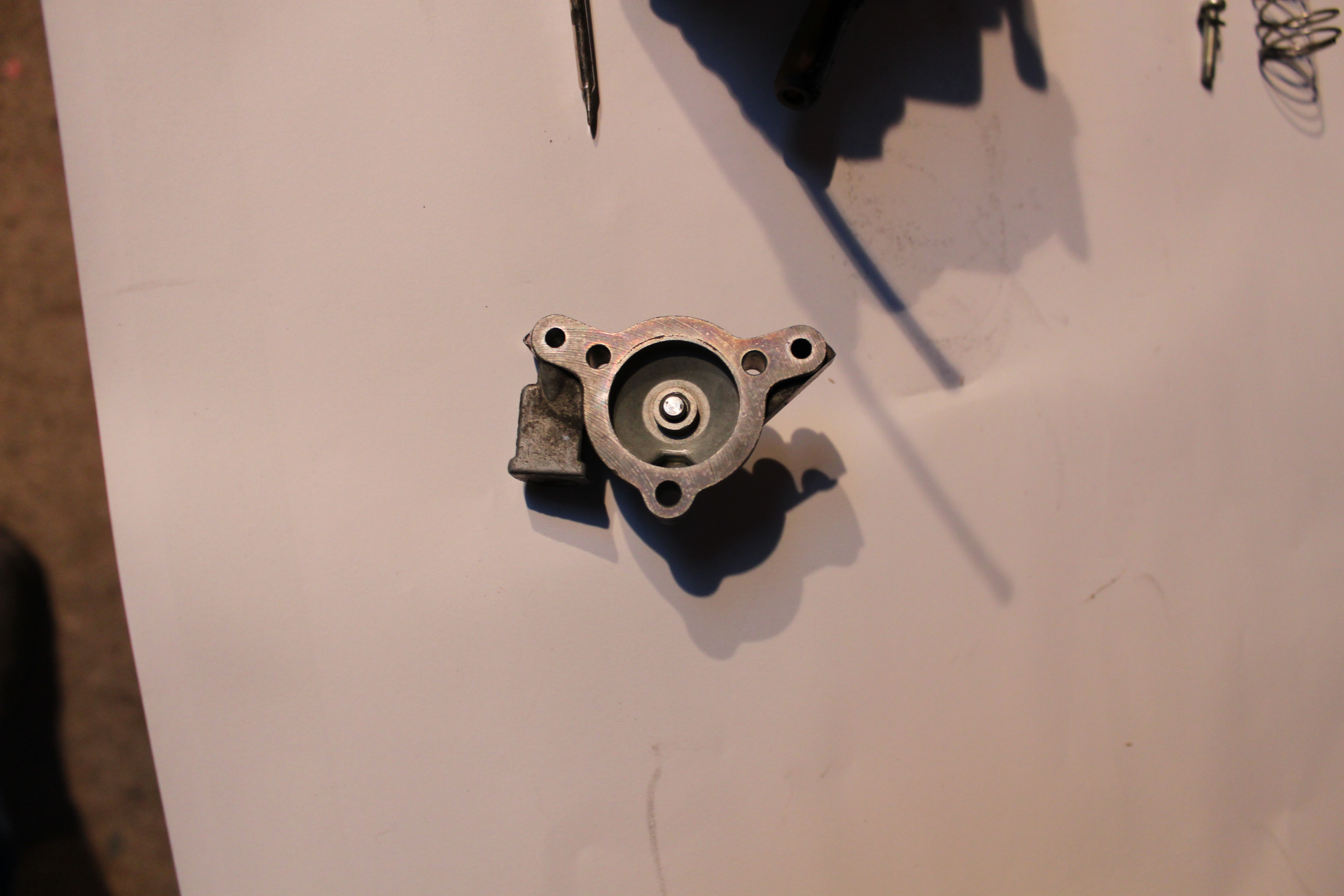

- La chambre de pression, là il y a un réglage (vis écrou) qu'il est conseillé de ne jamais modifier.
- IMG_0194.JPG (5.5 Mio) Vu 33626 fois

super tes photos et explications effectivement je pensais a ca mais avant de démonter demander c'est mieux!
je vient de me rendre compte sur tes photos que mon carbu a déjà été ouvert car je n'ai plus ce guide en téflon qui est fixé sur le chapeau du carbu;celui la meme qui doit guider le piston..cela est il grave ou puis je trouver cette piece manquante..;mon aiguille est sur le premier cran en partant d'en haut donc plus au milieu comme a l'origine...elle détonne un peu moins j'ai l'impression.au démarrage j'ouvre simutanément le boisseau en meme temps que je démarre oui ;jai également constaté que au kick elle part moins bien que mes RC peut etre aussi du a cela?

Si le poussoir fixer sur le couvercle à été démonté ça met la pompe de reprise hors circuit, ce n'est pas grave ça fais surtout baisser la consommation en fait. Je l'ai fais à un moment, la différence de rendement entre avec ou sans pompe de reprise n'est pas vraiment flagrante si tu roule tranquille. C'est pour ça que j'ai adopté le boisseau de R90S, le rendement est plus appréciable sur route parce que ça démarre plus bas et fourni plus longtemps.
Dans ton cas sans pompe de reprise tu as un carbu de 40 normal.
