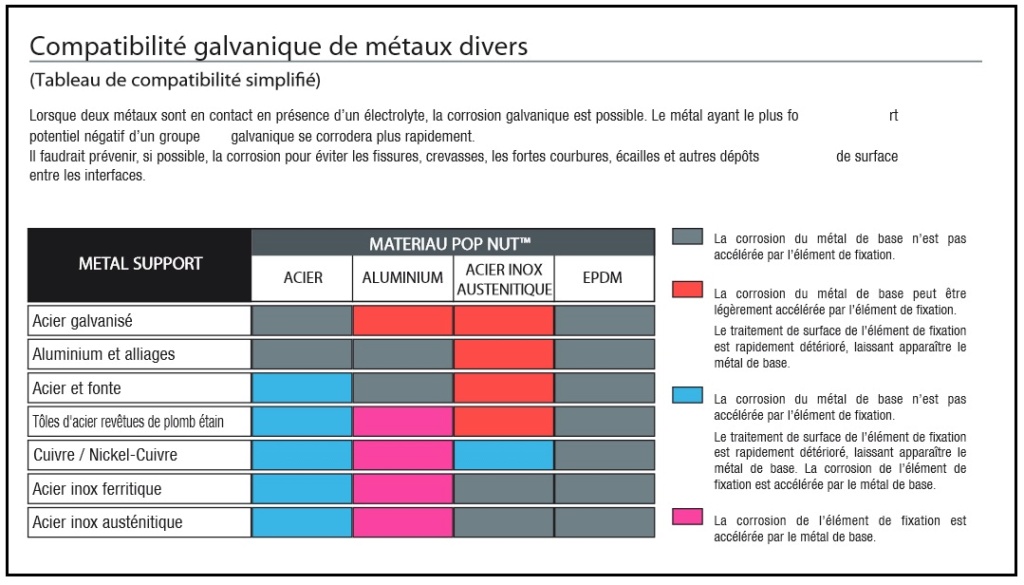

Re: Morini 500
Le document qui n'est jamais passé sur le bureau d'étude de Bologne :mrgreen: :mrgreen: :mrgreen: !
Re: Morini 500
je ne suis pas ingénieur j'ai juste lu des documents et entendu des mécanos sur le tas. et surtout j'ai une bonne mémoire et un peu de jugeote.
Je sais qu'il y a deux type de metaux que l'on utilise pas pour les vis et le goujon sur des moteurs c'est l'inox et l'aluminium.
Et je n'ai pas besoin d'un tableau pour ça.
C'est toujours énervant de voir des soit disant ingénieurs qui se crois plus malin que ceux qui les ont précédés, et qui néglige de consulter les archive ou juste d'écouter les anciens. Parce que ça c'est pas nouveau, même en plomberie on ne fait pas cette erreur.

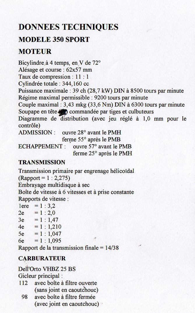

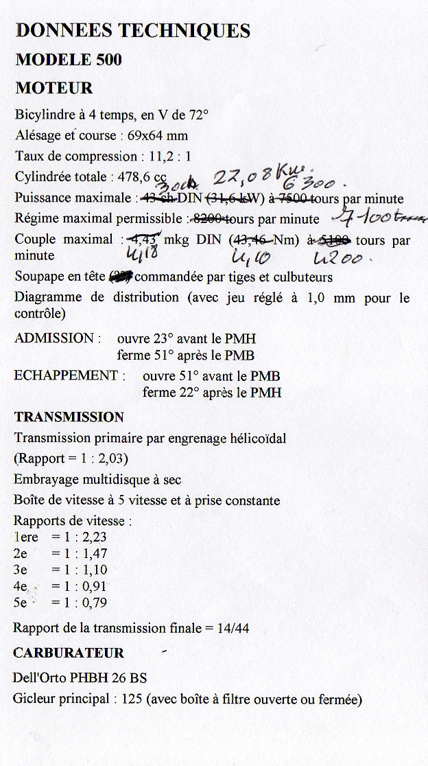

Re: Morini 500
Les rampes de culbuteurs aussi c'est les mêmes et les poussoirs mais pas les tiges.
Alors j'ai mis les donnée de puissance de la 500 en corrigé, c'est ce qu'il y a d'écrit sur la feuille des Mines.
30 CV DIN
43 CV c'est ce qui était écrit sur les pubs.
Mais 43 CV c'est la puissance d'une 500 Yamaha XS qui possède deux ACT et 4 soupapes par cylindre et j'en ai eu sous les fesses parce que mon frère en a acheté une en 76, c'est vraiment plus puissant y pas photo.
Pour la 350 sport je ne connais pas les donnée réel mais ça ce vaut avec la 500 en puissance pur, sauf qu'elle à beaucoup moins de couple et qu'il est placé plus haut.
En fait chez Morini ils ont conçu la 500 comme une grosse routière pour rouler avec un (une) passager (e) c'est pour cette raison que le cadre et la selle sont plus long.
Et bien entendu plus gros moteur et plus de couple.

Re: Morini 500
Ils avaient une petite tendance à pipoter (marketing ? :evil: )
En fait ils ont fait une erreur de marketing justement, c'est le mot "sport" sur la 500 qui a dû induire en erreur certains clients, alors que la sport c'était plutôt la 350.
A l'épreuve des comparatifs de la presse spécialisée, le "pipotage d'usine" ne fait pas long feu !
D'ailleurs, c'est drôle, Ducati était dans une démarche opposée. Ma 900SS était donnée pour 73cv alors qu'elle en faisait 79 (peut être sortie de boite et sortie de vilo ? :roll: ).
ça me paraît beaucoup 39cv pour la 350 ? :roll: .... c'est la puissance de la 400RD !

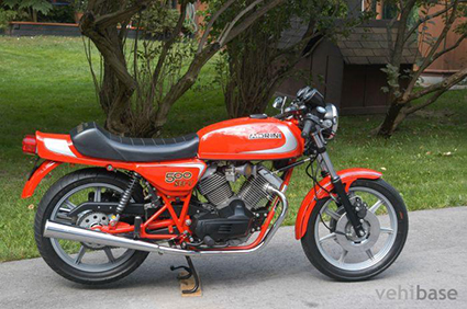

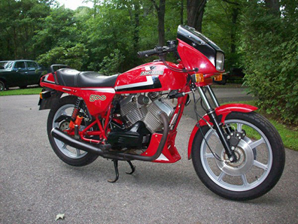

Re: Morini 500
Alors photos 500 seïV 1er et 2em versions il y en a plusieurs elle existe en noire aussi

Re: Morini 500
Sur les deux seïV les mec ont moté des cornets, c'est connerie monumentale.
Je t'explique parce que je l'ai faite aussi cette connerie.
Alors, les culasse sont inversée, les carbus aussi donc. le carbu du cylindre avant à sont entrée d'air orienté vers l'arrière ça ne pose aucun problème. en revanche le carbu du cylindre arrière lui a sont entrée d'air orienté face à la route. C'est sans importance si tu ne roule qu'en ville à des vitesses qui ne dépasse pas les 60 km/h. Au dessus :? ça change tout, le mélange du cylindre arrière s'apauvri parce que l'air rentre en force et ça crée un deséquilibre de rendement. plus tu roule vite plus ça s'agrave à haute vitesse ça donne un peu un effet turbo mais juste sur le cylindre arrière qui est trop sec en melange et il chauffe. Déjà que c'est un moteur en V en ligne. c'est pas good.
Sur la moto de course que prépare Christian Delise 347 cc presque 50CV à 10500 t/mn le cornet à un déflecteur pour éviter l'effet venturi, sinon le moteur casse.
