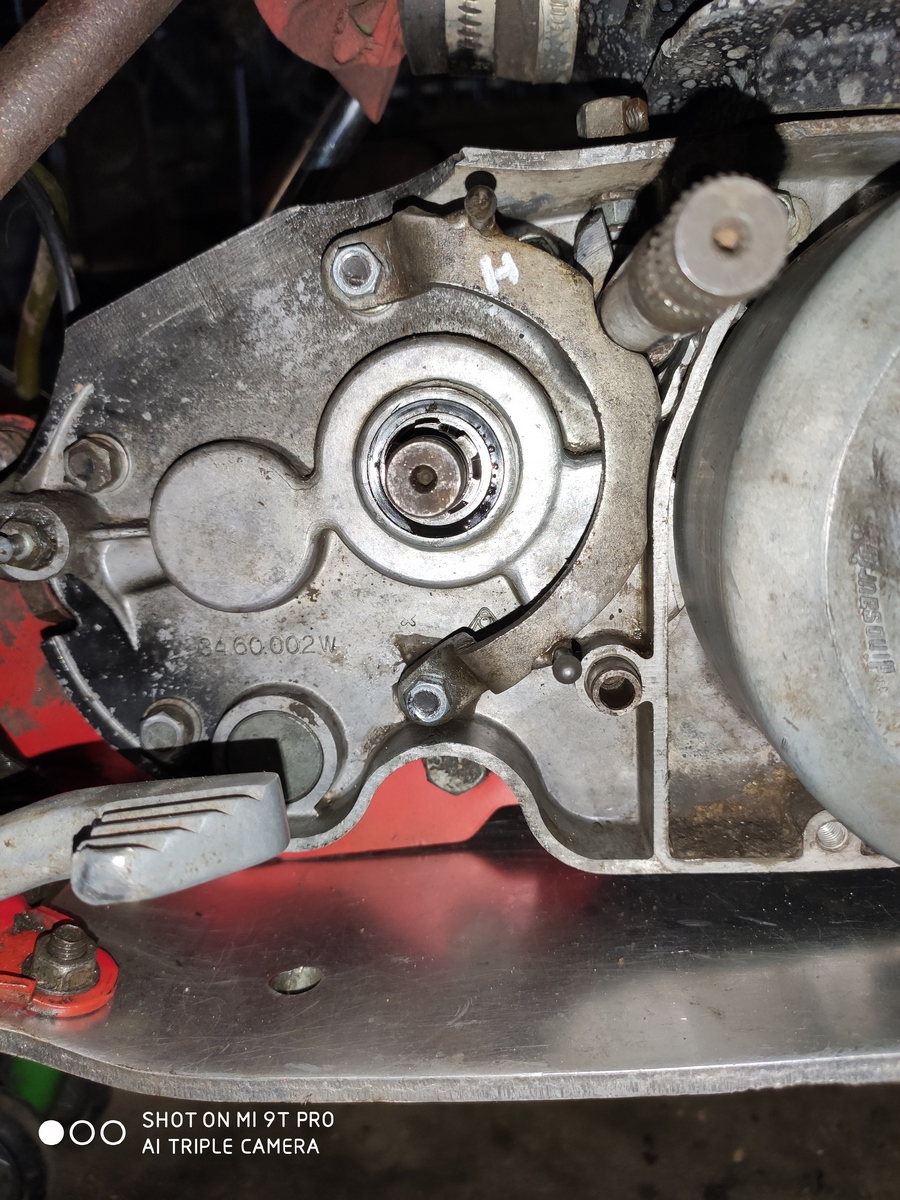

J'ai déposé le moteur de la 248 cet après-midi. Je m'étais dit qu'il fallait que je détermine exactement d'où venait la fuite d'huile avant de tout démonter. Il y a l'axe du kick, mais aussi celui du pignon de sortie de boîte. J'ai commencé à nettoyer, et j'ai vu une vis, sortant du carter, qui bougeait. Cette vis va de pair avec une autre, et sert à attacher une patte en arc de cercle, sur laquelle vient se fixer le cache du pignon. Et il semblerait bien que cette vis, qui avait du jeu laissait passer l'huile. Pour éviter d'avoir à ouvrier le moteur, j'ai tenté un truc. J'ai trouve un joint torique qui va serré autour de la vis. Puis j'ai repercé une rondelle élastique de 6 à 7 (oui, c'est une vis de 7, font chier ces espagnols !), je l'ai glissé sur la vis, et j'ai serré un des écrous de fixation de la patte dessus. Moteur nettoyé, je l'ai posé penché de manière à voir si l'huile coule encore par là. On verra bien. Mais dans un moteur 2 temps, il n'y a pas beaucoup de pression dans la boîte de vitesses, si ? Ça pourrait tenir, ma réparation de fortune.
Tu n'auras peut être pas besoin d'ouvrir ! un truc qui marche pas mal, après avoir complètement dégraissé (nettoyant frein ou autre), tu peux mettre dans le trou de la vis que tu suspectes de fuir, de la résine bi composant (alu/résine).
Un peu avant que ça sèche, tu remets en place la vis pour qu'elle refasse le filetage, plusieurs fois de suite si besoin. N'oublies pas de la retirer sinon, elle sera soudée ! :D
C'est une solution que j'ai déjà utilisé plusieurs fois, pour des carters poreux ou fendus, c'est assez efficace et tient bien dans le temps.

J'ai attaqué ma fuite. Pou lévrier noir, je ne peux pas enlever la vis, la tête est dans les carters. En fait, cette vis sert, avec une autre, à tenir une sorte de guide pour l'axe du kick. A force de kicker violemment, la vis du bas a pris du jeu dans on filetage. J'ai bien dégraissé, coulé de la résine epoxy bi-composante dans l'orifice et autour de la vis. Ensuite, remis 1 joint torique (noyé dans l'epoxy), la rondelle élastique, et l'écrou. J'ai re-fixé la patte par dessus les écrous, qui la fixaient auparavant. Puis j'ai percé et taraudé 2 écrous de 6 à 7. J'ai mis la pette en place, fixée par les 2 nouveaux écrous.Maintenant, j'attends que l'expoxy sèche. Vu que j'ai mis un décompresseur, les coups de kick sont beaucoup moins violents. L'avenir nous dira si ma bricole suffit (ou si je dois absolument ouvrir les carters).
Voilà, le moteur est de retour dans le cadre. Sur la photo, on voit la patte qui sert à guider l'axe du kick, et les 2 vis qui la tiennent. On voit un peu l'epoxy, au dessus de la vis du bas. Je trouve ça pas terrible, comme montage, non ? Il aurait mieux valu mettre un 2ème carter, dans lequel l'axe du kick serait passé. Ainsi guidé par 2 trous, c'était beaucoup + solide. On a l'impression que les ingénieurs ont oublié ce 2ème carter, et ont ajouté la patte à l'arrache, parce que sinon l'axe n'aurait pas tenu longtemps. Ou alors, c'est un problème de prix de revient. Pour être moins cher que la concurrence.
