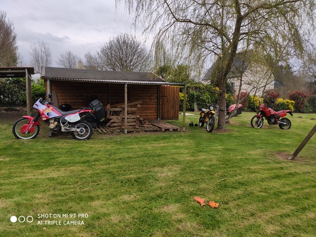

Comme j'ai du temps libre, j'ai sorti une partie des engins pour les aérer, et changer les vignettes d'assurance.Les 2 RC ont démarré au bout de 3 coups de démarreur, et la DTMX au bout d'une vingtaine de coups de kick, après y avoir remis un peu d'essence. Par contre, j'ai pas pu aller rouler sur la route, snifff...
- IMG_20200319_160431 (Copier).jpg (260.29 Kio) Vu 42852 fois
2ème photo
- IMG_20200319_160441 (Copier).jpg (267.41 Kio) Vu 42851 fois
3ème photo
- IMG_20200319_160457 (Copier).jpg (293.65 Kio) Vu 42851 fois
4ème et dernière photo
- IMG_20200319_160448 (Copier).jpg (295.6 Kio) Vu 42851 fois

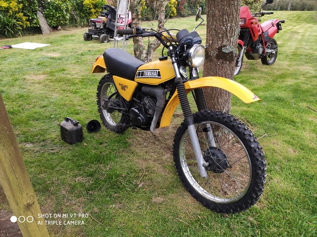

T'avais changé ta fourche sur ta DTMX?
J'ai pensé à faire la même chose cet APM, mais je suis en bord de rue à l'entrée du patelin, si je les fais tourner ça va jaser... et je suis à 200m de la gendarmerie!

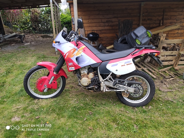

Sympa tes RC... surtout la "89"!
Bon coup d’œil, pour la fourche. DTLC, je crois ? Je vérifierai demain, j'ai une autre DTMX, avec fourche et roue avant de DTLC. La 89, c'est celle que j'ai récupérée dans un état pitoyable. Etrier de frein avant indémontable tellement les vis étaient rouillées, tubes de fourche hyper rouillés... J'ai dû tout démonter, changer la fourche complète, la roue avant, repeindre le cadre et les plastiques... Un vrai challenge. Par contre, le moteur, une horloge. Démarre toujours au quart, jamais un raté. Je préfère cette génération de moteur, avec les petites soupapes, et moins de compression. La roue libre et le démarreur souffrent beaucoup moins. Pour moi, Gilera a fait une erreur en ne modifiant pas la roue libre et le démarreur, quand ils ont changé la culasse.

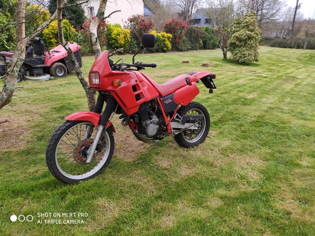

En plus, perso je préfère la "89" au niveau esthétique.
Il y en avait une chez "Lennez" à Quimper en 90 et je bavais dessus!
Niveau esthétique, les post 89 sont équipées comme les NW. Avec des plastiques fragiles. Les 89 ont le réservoir en acier, es fixations de selle par attache-rapides, et des plastiques de meilleure qualité. Un jour, il faudra que je me penche sur la mise en place d'un double optique, au lieu du phare carré. Surtout que je dois avoir ça dans mon stock, avec l'araignée qui va avec. Ça lui donnera une meilleure bouille.
