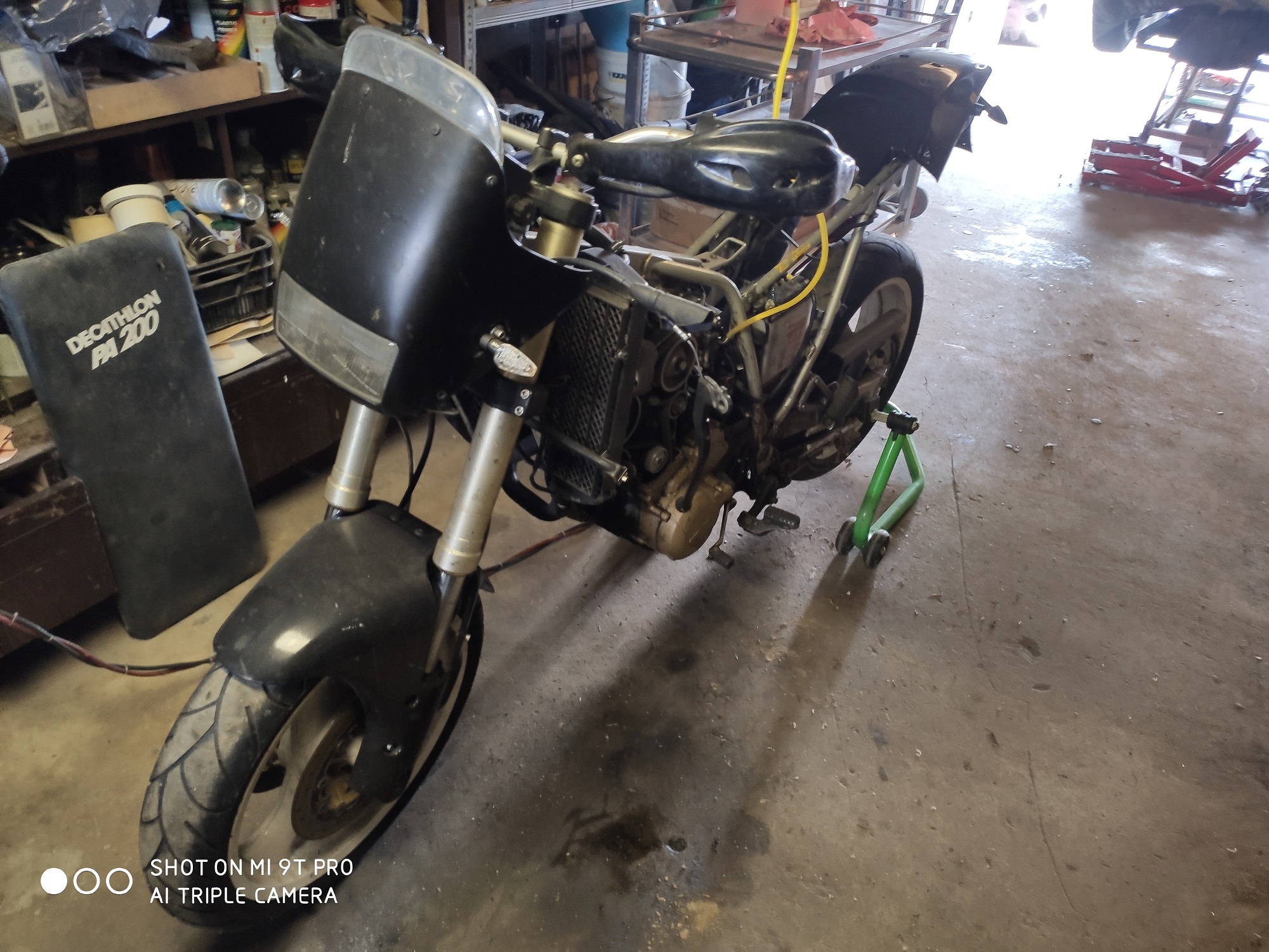

Le confinement continue, j'ai sorti le NW abandonné dans l'abri de jardin. Elles sont énervantes, ces bécanes. Mon NW qui roule a toujours un peu de mal à démarrer à froid. Et celui-ci, qui n'a pas tourné depuis 2 ou 3 ans, j'ai branché une batterie, mis une nourrice pour l'essence, du starter, et elle a démarré presque tout de suite. C'est à n'y rien comprendre. Bon, il y a du taf, mais j'ai presque tout pour la faire rouler, alors, au boulot !

J'attendais désespérement une batterie commandée par internet pour faire mes essais. Et c'est pas terrible. La bécane a du mal à démarrer. Et je me suis aperçu qu'elle démarre mieux, et tourne mieux, sans le filtre à air. Ou sans le couvercle de la boîte à air. J'en déduis qu'elle manque d'air. Ou qu'elle a trop d'essence. Je pense jouer un peu avec la vis de richesse. Si j'ai bien compris, c'est une vis qui enrichit en essence quand on la desserre. Il faudrait donc que je la resserre pour diminuer le débit d'essence. C'est ça, ou je ma trompe complètement ?

J'ai fait quelques essais cet après-midi. En serrant la vis, elle démarre bien. Faudra que je voie ce que ça donne en roulant. A suivre.
