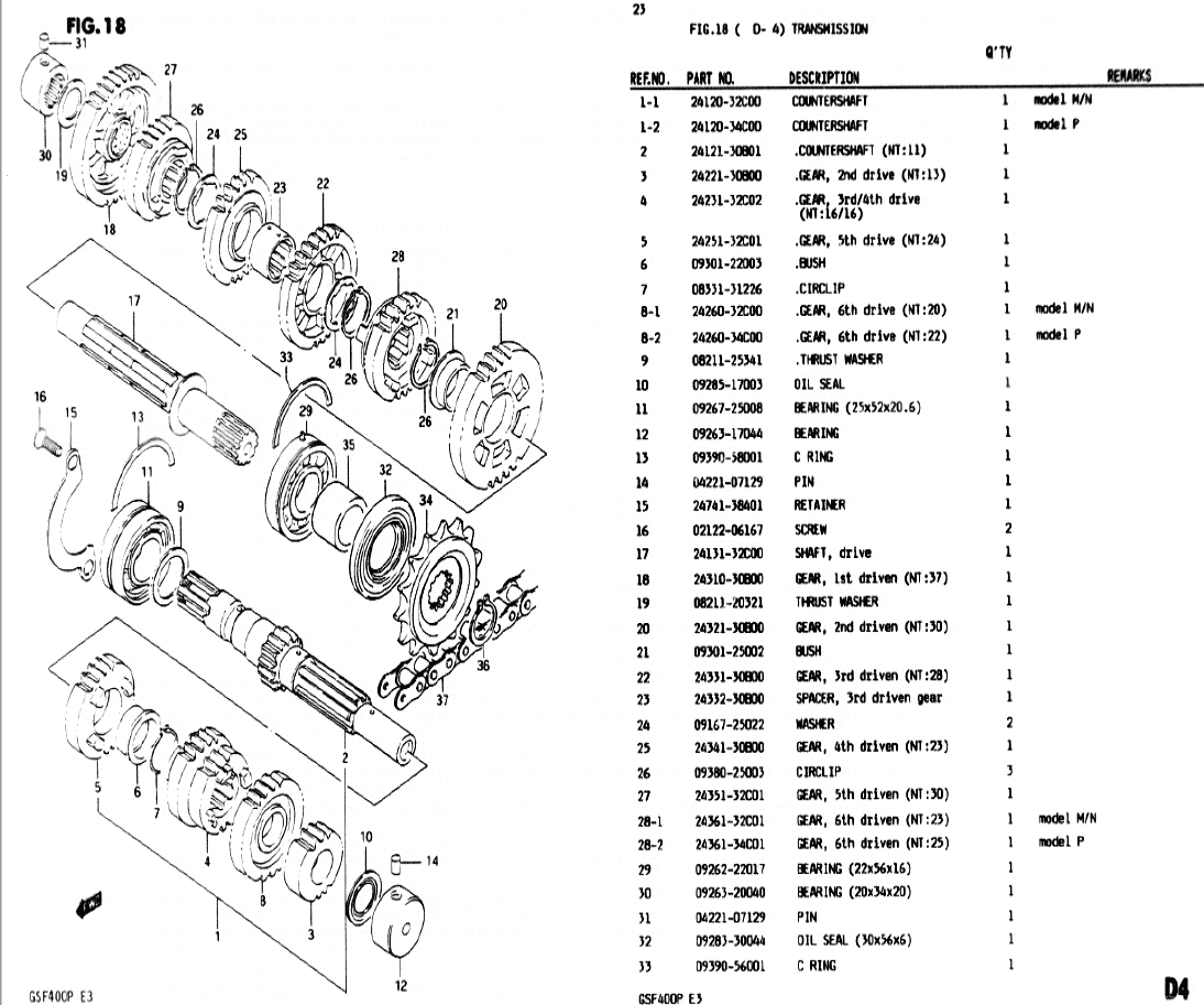

Cependant, après pas mal de roulage, je commençais à avoir un léger bruit de roulement au niveau de la boîte de vitesse. Je me suis dit "Ok, tu vas récupérer des roulements neufs, les installer sur ta boîte d'origine et l'installer". Bon, les roulements neufs, c'était tendu au niveau dispo (et prix, vive la taxe sur les vieilles pièces...) mais j'ai pu récupérer les 4 qu'on voit ci-dessous (11, 12, 29, 30, 2 à billes, 2 à rouleaux) :

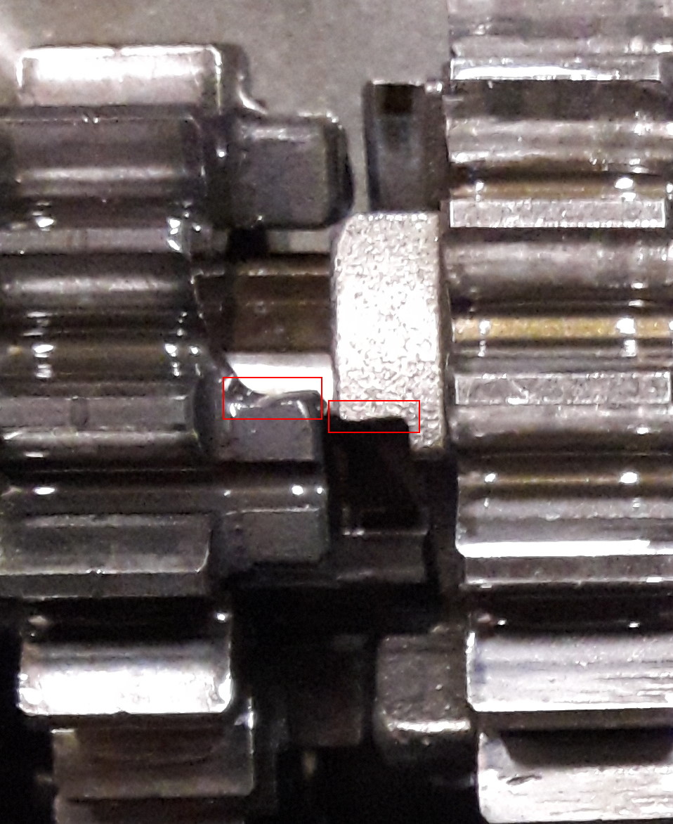

Apparemment, il faudrait que je regarde l'état des crabots... Je vais jeter un oeil et comparer les deux boîtes de vitesse.

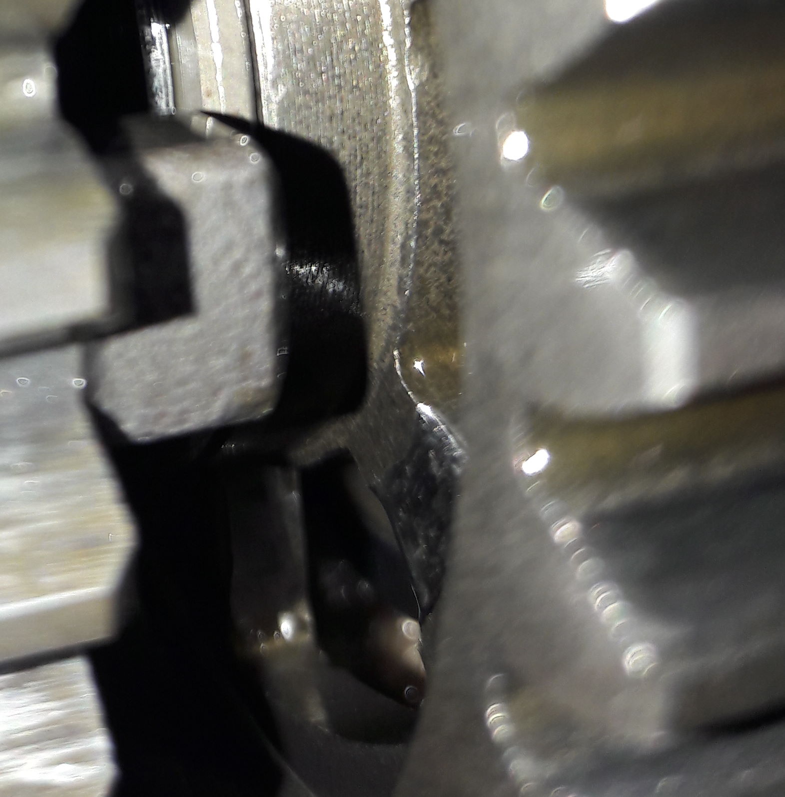

Bon, je pense avoir trouvé : le problème se trouverai à l'intérieur du pignon de 2nd, il est tout usé...

Justement, ma boîte ne siffle pas mais la 2 saute (enfin, ça ne saute pas vraiment, ça faut comme si elle sautait puis raccrochait très rapidement). Mais même si les dents ne sont pas usées, là où elles prennent prise, c'est mort. Je vais remplacer le pignon de 2 et de 6 (là ou il y a le crabot) par celui de mon autre boîte de vitesse et remonter le tout. On verra bien ce que ça donne, mais je suis confiant ce coup-ci :)

Ha oui, la bague, c'est ce qui est dans le pignon qui est libre ? (Désolé, je ne m'étais jamais encore trop plongé dans le fonctionnement d'une boite de vitesse moto). Pièce 21 en l’occurrence.
Non, elle était en bon état quand j'avais sortie le pignon pour changer le roulement (c'est d'ailleurs dingue que je n'ai pas fait attention à l'état de l'intérieur du pignon...)
Re: A-coups à l'accélération en 2nd
Oui, c'est ça, 21 et 23.
Attention à l'état des crabots, un crabot usé est quasiment indétectable pour un novice et pour un mécano confirmé aussi d'ailleurs.
L'usure est matérialisée par un léger arrondi de la partie "mâle", mais entre un pignon neuf et celui qui est usé, la différence est tellement minime (car le pignon neuf est également arrondi) qu'il est difficile pour un œil non expert de faire la différence.
Ce qui peut te guider, c'est ce que tu as fait, rouler avec la machine et analyser le comportement et les bruits suspects qui te renseigneront.

Du coup, dans le doute, je vais changer garder l'ensemble 21, 28 et 30 de la boîte qui n'a pas de problème. Au moins, je sais que c'est ensemble est OK.

Sinon, pour information, pour les crabots, j'ai regardé sur l'arbre de d'entraînement (l'autre arbre ou je n'ai pas de soucis visiblement), on voit bien les crabot avec une sorte de vaguelette qui permet de bien garder le rapport engagé. C'est peut être de ça que tu parlais ?
