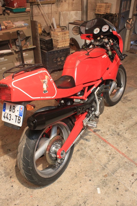

Nouveau look pour la Saturno en cette nouvelle année 2021
Re: 2021 Nouvelle jeunesse

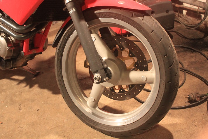

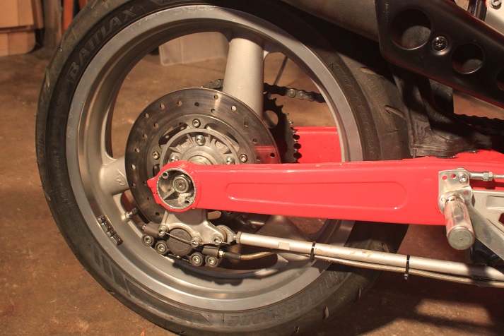

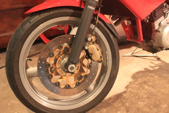

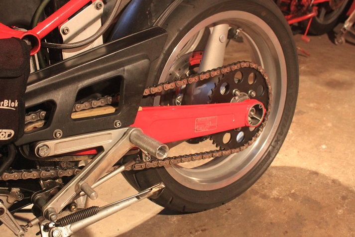

J'en avais marre de ces roues rose, ça faisait bien 2 ou 3 ans que j'avais envie de les repeindre mais je suis un peu flèmard et puis surtout je n'aime pas que ça traine quand je m'y met. L'autre problème c'est qu'il faut que ça ce passe l'hiver parce que des qu'il fait beau je roule et là pas question de démonter un truc juste parce que c'est pas joli. c'est là que ça coince, l'hiver dans l'atelier souvent il gel, j'ai bien une cuisinière à bois dedant mais c'est à peine suffisant et il faut plus de 2 heures pour sentir une différence avec l'extérieur. ça ne donne pas envie de bosser sur de la ferraille froide.
Et la peinture sous 0° ça marche pas bien et sans en arriver jusque là d'ailleurs sous 10° non plus c'est pas terrible.
Donc quand j'ai attaqué j'ai mis le paquet., Mais au départ je voulais faire un époxy à froid de chez Restom, c'est en décapant et en voyant la roue nue que ça m'a donné envi de les garder comme ça.
roue AV
- IMG_0306.JPG (133.2 Kio) Vu 63033 fois

Franck, peux tu nous dire comment tu as décapé tes roues ? J'avais essayé de décaper une roue de Nordwest il y a quelques années avec un décapant peinture, mais ça n'avait eu presque aucun effet. J'avais fini par la faire sabler.
V33, je sais ça marche pas ou si lentement que c'est chiant, sauf que j'ai trouvé l'astuce.
on place la jante d'abord sur un support ou ont peu la faire tourner sur son axe c'est plus pratique
ensuite on la badigeonne graçement avec le décapant puis il faut l'envelopper dans du film genre Celofrais mais du celofrais justement j'ai essayé c'est chiant trop petit et cher. Ce qu'Il faut c'est prendre du film pour les palettes et emballages ça se trouve en magasin de bricolage au rayon déménagement.
Bien entourer la jante sur plusieurs tour et puis emballer le tout hermétiquement. laisser agir plusieurs heures voir toute la nuit.
Bien sûr il faut virer le pneu avant.
Quand on déballe je conseil de le faire avec des ciseaux ça évite les rayures sur le métal, presque tout est décollé, ensuite il reste des plaques de peinture par-ci par-là à traiter moi j'ai fait les finition avec une brosse métallique douce sans trop frotter pour ne pas rayer ou faire de marques et de la paille de fer 000. Bon entre les badigeons, l'emballage l'attente et les finitions c'est 2 jours par roue mais je suis content du résultat.
L'avantage du décapage chimique sur le sablage dans le cas des roues de Saturno c'est que ça préserve leur aspect d'origine.

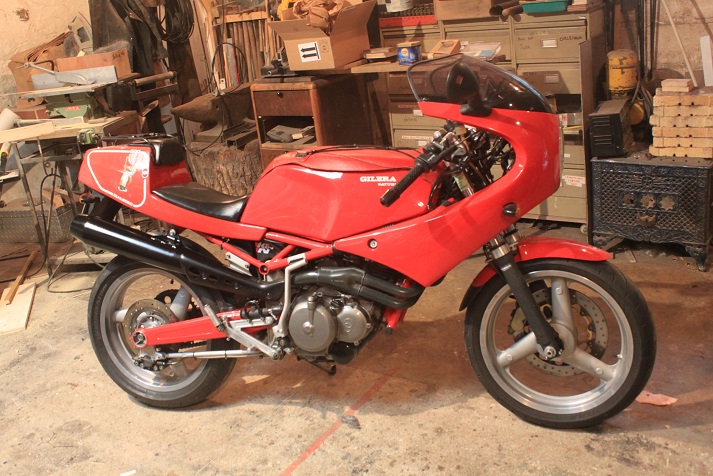

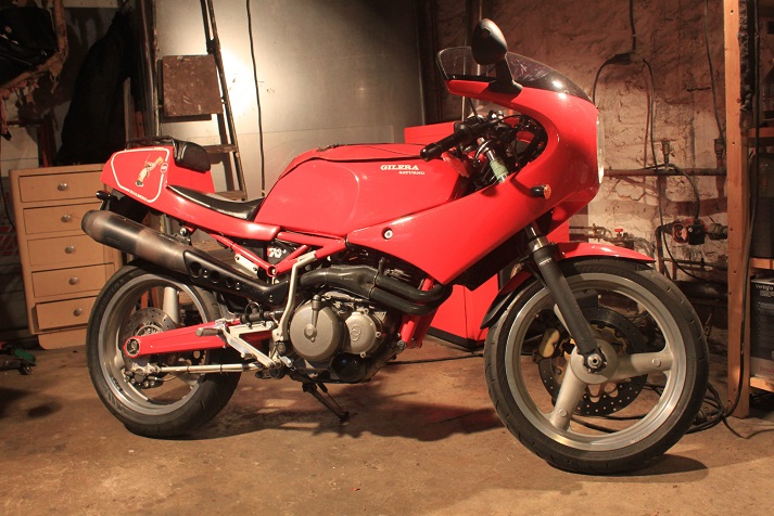

Bon après tout ça c'est bien bô mais c'est fait pour rouler une moto, alors mème si il caille ces jours-ci je me suis dit je vais au moins voir si elle démarre la pèpette. Avec toutes les inquiétudes donné par nos petits camarades qui ont tants de soucis parce que sois ils ont oublié de fermer l'essence soit qu'ils ont une batterie au plomb, soit que je ne sais quoi, je tente le coup pour voir.
Crotte de bique l'essence est resté ouverte depuis 3 mois, et recrotte de bique je n'ai pas rechargé la batterie qui est une batterie au plomb, bon la question est :
Dois-je démarrer au bouton ou au kick?
Bon Contact la lumière s"allume, il y a la pêche elle est en phare, je coupe, je klaxon sa donne un peu pas trop, mais j'ai changer le klaxon il est un peu méchant il a vraiment besoin de jus.
Allez je tente le coup au démarreur.
Et elle pête au premier coup sans se faire prier 15 secondes après je coupe le starter au bout d'une minute elle tien le ralenti.
Une horloge. En fait Gilera aurait dû être une marque Suisse ça aurai été plus logique

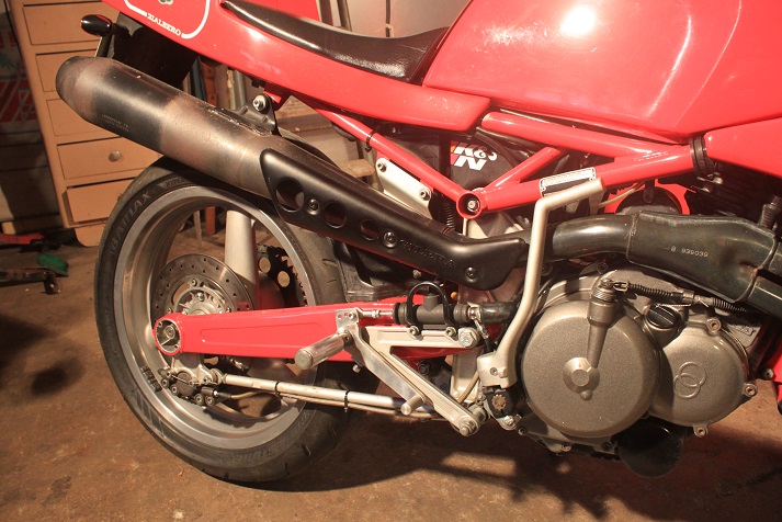

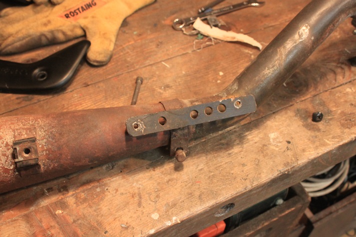

ça y est je suis sur le coup, pot décapé, demain peinture.
Au passage, quand je l'ai démonté j'ai été bien contant d'avoir badigeonner la tubulure avec de la graisse au cuivre quand je l'ai remonté la dernière fois, parce que là il est sorti tout seul. il y a quand même presque 30 cm de tube à faire coulisser.
A Y EST! le pot c'est fait, l'est tout bô
C'est maintenant qu'on va voir si la peinture de chez Restom est bonne.

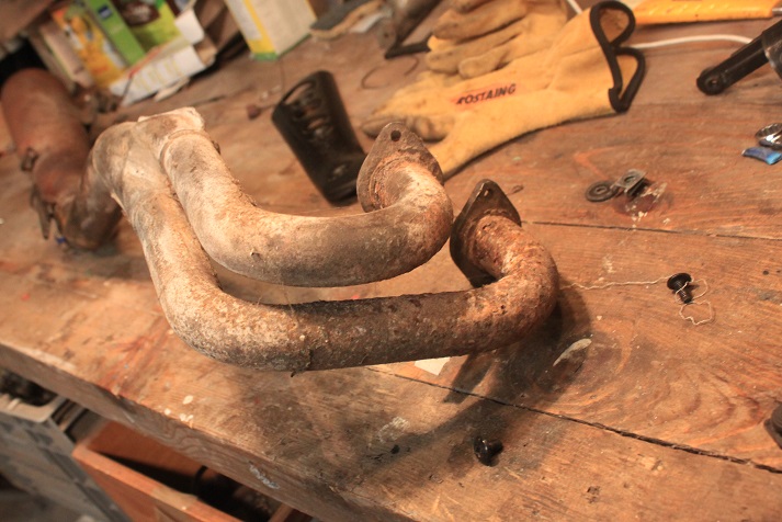

Pendant que j'y était j'ai ressorti le pot de la vielle qui était accroché depuis 20 ans au plafond du garage. Celui là est bien corrodé Tubulure, et Pot. Pas sûr que ce soit récupérable. Déjà en le démontant impossible de séparer le silencieux du collecteur.
Il y a une semaine je m'y suis mis, avec du dégrippant, un chalumeaux, et un maillet en laiton. J'ai fini par y arriver après au moins 4 heures de boulot réparti sur 2 jours avec une nuit pour laisser le dégrippant faire son travail.
Heureusement que dans le passé j'avais modifier le tube en en coupant sur plus de 20 cm sinon c'était mort.
