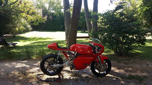

- 450 - Copie.jpg (148.47 Kio) Vu 35879 fois

On ne voit pas grand chose ?!

je voulais mettre un 600 dedans mais il est à carter sec donc la poutre ne sert à rien .
pour le nouveau projet je me suis rabattu sur autre chose pour être différent !

Re: UN MONO MODERNE (2012)
450 wrf yamaha
et vont dans ce cadre
KTM-SR-XT-HONDA dominator-j'y ai vu un triumph 500 twin à moteur boite et un norton 500 (monos)
le rc est un peu haut pour la poutre mais comme le ktm y va ...
54 cv au banc à 8500/9000 du couple
le gilera fait aussi 54 cv avec rampe de carbus +culasse bien travaillée+échappement + gros (collecteur) +et pas de volant le reste stock
et surtout fiable .....rupteur à 8500 .
plus léger je le porte seul ..facilement mais pas souvent ;
démonté pour révision inutile , je ne connaissais pas ses heures de fonctionnement..il y a 8 ans..... depuis soupapes (réglage) huile et permanent une fois par an pour environ 500 km de piste .
mais carters magnesium
le moteur est de 2002.
je te cherche le poids .
au niveau agrément sur circuit:
-sensiblement mêmes performances (temps au tour) la Saturno est un poil plus rapide (circuit d'Alès) mais la puissance au banc de 54 cv pour les deux moteurs nous fait penser que c'est le chassis qui est responsable.(saturno fourche inversée moderne de 2008 et ohlins -450 avant aprilia rs 250 phase 1 et arrière 2 shock absorber classiques )

Je viens de regarder un résumé des données technique du WRF, c'est plutôt pas mal. Entre le rapport alésage course et les 5 soupapes il y effectivement de quoi avoir des chevaux sous la culasse. C'est presque dommage de le monter dans un chassie classique il a plutôt sa place dans une partie cycle plus moderne.
