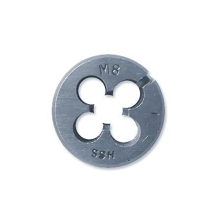

Je ne savait pas que ces motos étaient livrées avec de l'outillage pour fabriquer des visFranck Lagaroje a écrit : ne prennent pas toute la filière dans l'étrier
une filière:
On parle de taraudage Franck pour ce que tu souhaite indiquer, côté mâle c'est le filetage et l'outil pour le réaliser c'est la filière, pour réaliser le taraudage on utilise un taraud.
