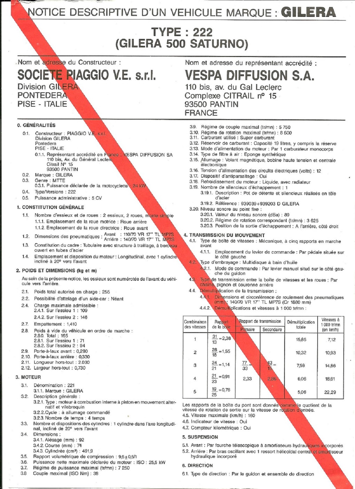

Non c'est bien celle de la 500....j'ai regardé à deux fois !
Lilian a écrit :EN fait aux mines c'est la puissance a la roue arrière qui les intéresse. il me semble avoir lu quelque part que tu indiquais 37cv a la roue, c'est la même mais après rodage.
Puissance nette maximale déclarée du moteur : ISO 25,5 KW c'est ce qu'il y a écrit.....après savoir si c'est à la roue arrière ou pas ?! :roll: :?:
ça serait de toutes façons plus logique car 35 ch c'est à peine plus qu'une 500 XT
J'le mets en pièce jointe !

.....Si quelqu'un "découvre" la coquille ?!

Non, pas encore, mais je constate agréablement qu'au régime de rotation maxi, cela nous donne 189.465 km/h... :P

J'ai pas trouvé non plus, je pensais puis non, en fait j'ai appris un mot: traillage.
D'ailleurs la reconnaissance orthographique ne le connait pas non plus :-)
Ensuite on pourrait rigoler de l'utilisation un peu limite du terme "pont" appliqué ici a la boîte de vitesse intégralement dans l'axe de rotation des roues et du moteur.
Usuellement ce terme est plutôt appliqué en mécanique a un dispositif de démultiplication (ou non) couplé a un renvoi d'angle.
Le "pot de détente" peut faire sourire ici car cet aspect là n'a probablement pas été extrêmement développé sur ces moteurs. Moins que sur un 2T en tous cas.
Et puis les 89 dB à 3650 n.min^⁻1 ça fait marrer car la moto est inutilisable a ce régime. z'ont du croire que c'était un diesel.
Sinon, je ne vois pas.

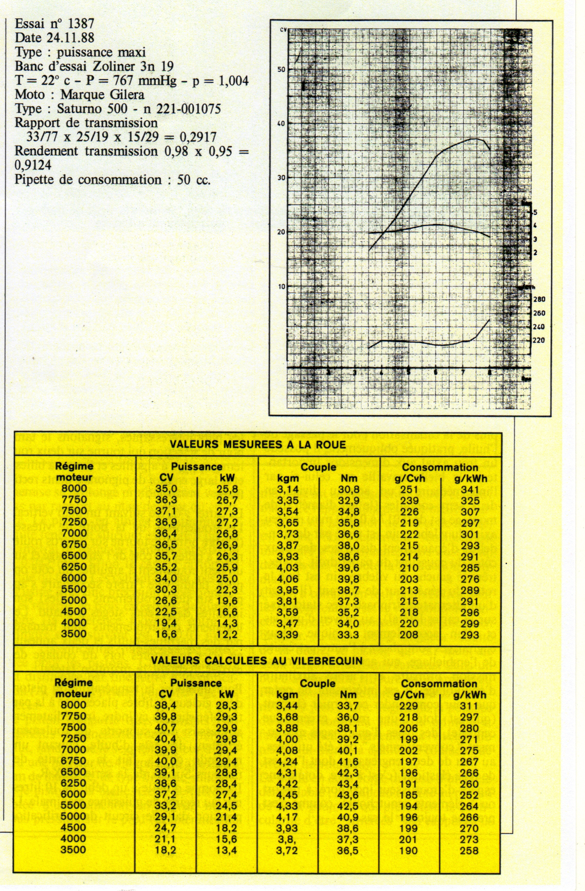

J'ai indiqué 38,9 cv à la roue AR à 7670 T/mn, avec un moteur mal réglé (trop pauvre)et une vitesse de 195 km/h au banc à 9000 t/mn

195 km/h au banc, ça colle avec la théorie évoquée au dessus mais malheureusement quand on descend du banc on à affaire a la résistance de l'air=>30 bornes de moins...

Non quand même pas 30 bornes en moins, mais je n'ais jamais pris sur la route plus de 8200 ou 8300 tours environs, que se soit sur la première ou la seconde machine, ce qui correspond à 185 compteur, Il faut quand même des supers conditions pour ça,elles ne les prennent pas sur 500 m. Par rapport à une NW même sielle est moins puissante, elle est plus légère, est mieux profilé, tire plus long, et le moteur à surtout ces chevaux en haut dans les tours.

Je me suis plongé dans mes archives, En 88 le constructeur annonçait 44CV à 7800 t/mn ça c'était pour la galerie. à la même époque un article de fond dans la revue Moto Technique, aujourd'hui disparue, sortait ça.
Ou l'on vois qu'entre ce qui est annoncé et ce qui est mesuré il y a quelques différences. :mrgreen:

Pour la coquille ils parlent du moteur type 221 et de type 222 pour la moto .....peut être le type de la 350....mais les cotes correspondent à la 500..alors :roll:
Sinon pour la vitesse théorique à 7250 tr/mns...je trouve 161,6 km/h, ce qui me semble plus près de la réalité et qui donne 178,3 km/h à 8000 tr/mn
Ce qui est étonnant sur les chiffres que nous donne Franck ...et qui paraissent réalistes, c'est le peu de différence entre la puissance vilo et roue.
ce qui m'incite à dire que les constructeurs (sauf Gilera) ne pipopent pas seulement sur le poids mais également sur la puissance car des écards de 15 ch sont monnaie courante pour des machines autour des 60/75 ch.

la première partie du pot est composé d'une chambre vide (de détente)...ce qui explique le terme (correct) employé ...suivi de la partie silencieux (chicanes) mais c'est vrai que usuellement on parle de détente pour les deux temps... la partie détente est uniquement la partie qui part du coude d'échappement jusqu'à la partie avec le plus gros diamètre....ce qui veut dire que même pour un deux temps l'appellation est incomplète....enfin bref sinon pour le bruit ils ne parlent pas de rouler avec la moto...la mesure est sûrement prise à l'arrêt avec le sonomètre au cul ....même si c'était en roulant ça pourrait très bien se faire en deuxième ou troisième. :|

C'est quoi normalement le type du moteur sur Saturno?
EN général c'est pas le dernier chiffre qui change entre moto et moteur mais le second. Sur NW 218 228 et sur XR-T 217 227.
Re: minimono
le N° moteur de ma Saturno N° 222 100 500 (la vielle celle qui a vécu) est le 221 001014, le type moteur est donc bien le type 221
Re: minimono
Bizarre ça .....t'en a une en 222 et l'autre en 221 :?:
Celles de Marie, type 222 et (E) 222 xxx xxx et l'autre type 222 également mais pour le numéro (E) il n' y a que les six derniers chiffres.
Re: minimono
L'appât qu'on prit .
Le type moteur est inscrit sur la plaque d'identification moteur située a l'arrière du démarreur sur le demi carter de droite.
Sur la saturno type 222 de Franck le moteur est un type 221. Sur une seule moto donc, on a deux types.
Sur toutes le GILERA, le type moteur est différent du type de la moto.
Par contre, sous réserve de vérification, la RCC et le NW partagent le même moteur, il se pourrait qu'elles aient toutes les deux un moteur 218.
J'ai pas de RCC sous la main pour vérifier.
Re: minimono
je regarde ça demain.
Re: minimono
Comme dit Lilian : Moto 222 100 500 équipé du moteur 221 étoile 1014 très exactement.
