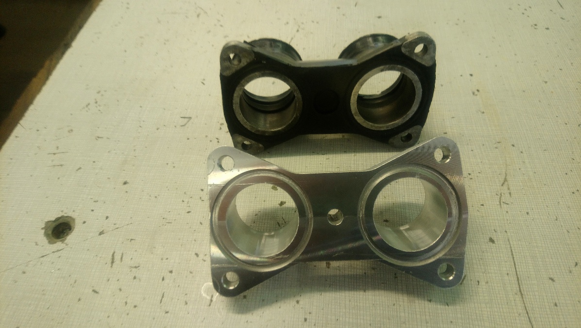

Beau boulot ! .... mais c'est dommage, elles arrivent ce mois ci les pipes que l'on a fait refabriquées !

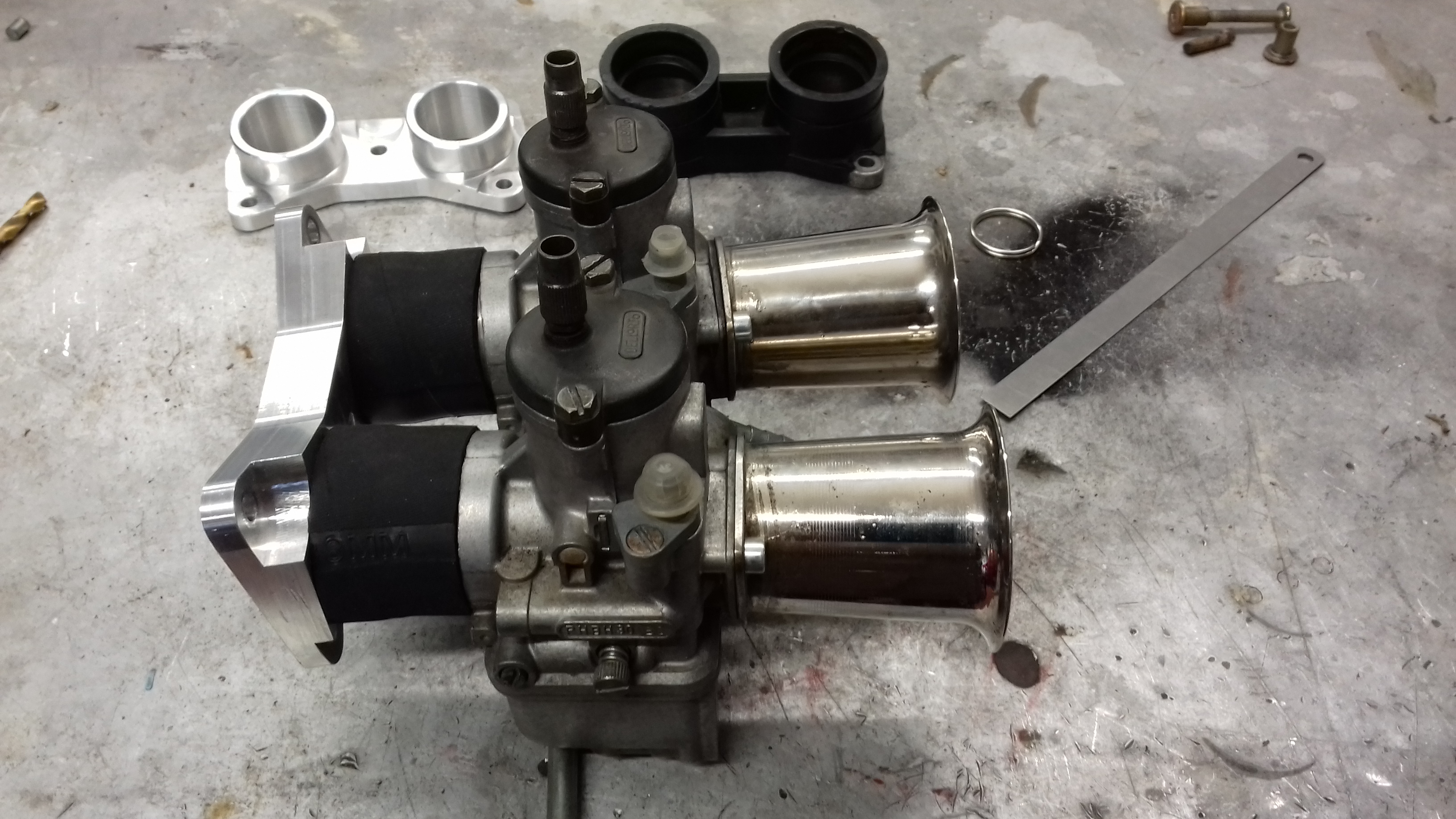

Wouah tu l'a fais!!! Monter deux Dell Orto c'est un truc que j'ai en tête depuis longtemps;
Mais déjà lesquels choisir 28 / 30 / 32 + pas 40 quand même
Et puis en trouver un droite et un gauche.
Tu l'a essayé.
Tu l'a essayé.

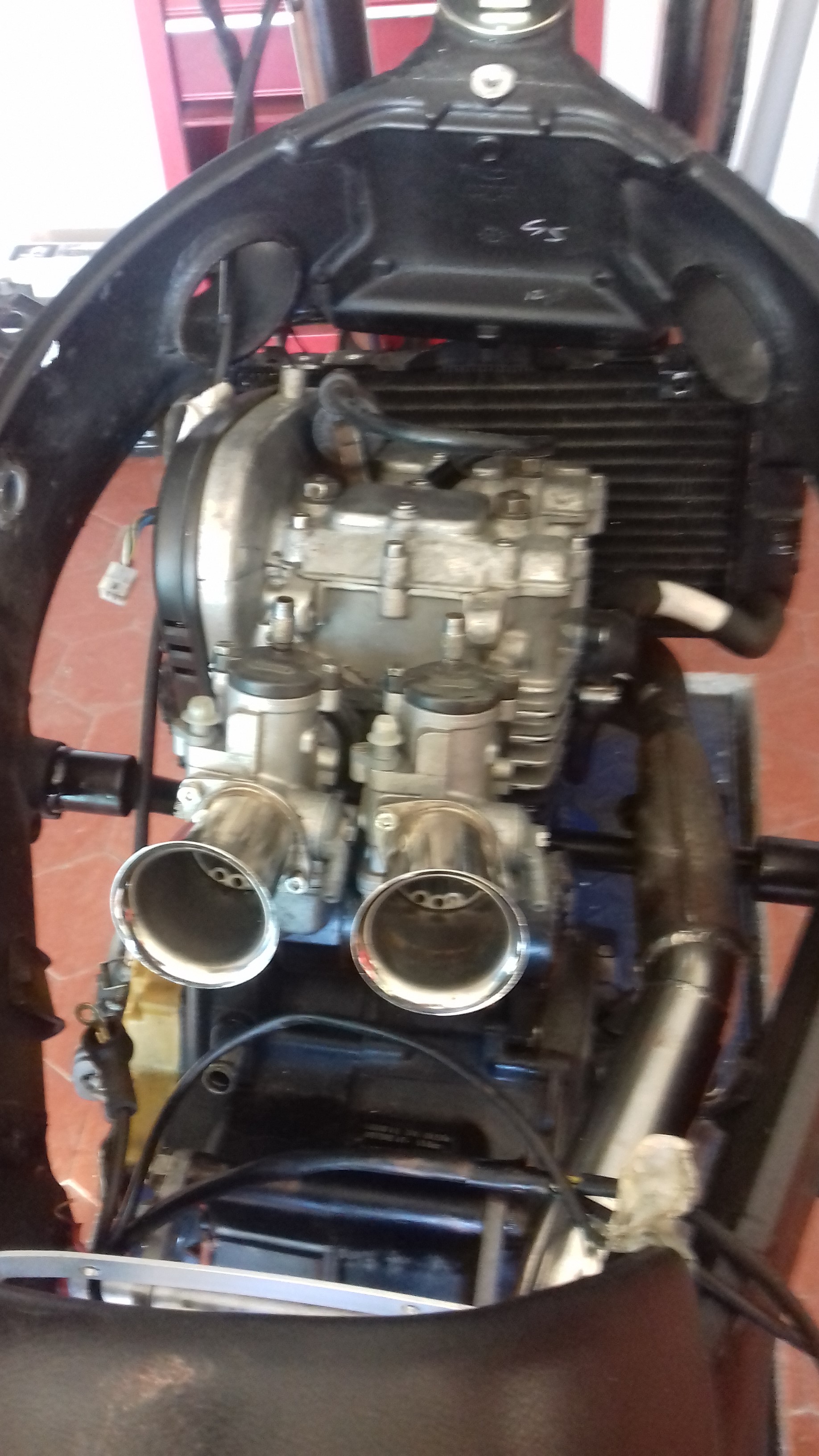

salut Frank ..
histoires ces carbu on été monté sur un cb 350 de piste mais beaucoup de tatonnements pour les réglages et l'éfficacité!
ce sont des 32 pmhb de guzzi je pense (bon coin) , reconditionnés complètement.on y a juste adpapté des cornets de Weber 40 de voitures!
problème effectivement d'alignement pour ces carbus sur la Giléra mais on va faire une pipe avec plus d'angle ou plus simple des durites plus longues pour l'angle.
cette moto Norwest-triumph tourne avec les carbus origine .

Je m'en fou des Mikuni ce qui m'intéresse c'est de savoir ce que peuvent donner une paire de Dell Orto sur ce moteur.
Mikuni j'ai comparé le TM 40 avec la PHBM40 et pour moi y pas Photo. Sur la route le Dell Orto est mieux partout Plus souple, plus d'allonge, meilleur précision dans le contrôle des gaz et en plus 1,5 litre de moins au cent.
Et je le répète pour les têtes dures il n'y a que l'usage route qui m'intéresse.

Pour rappel les Dakota 350 sont monté avec deux Dell Orto

Emile présente une photo avec des Dell Orto de 32 sur un BI 4, idée qui me trotte dans la tête ça m'interpelle, je l'interroge.

Yes c'est très joli, mais ce que j'aimerai connaitre c'est le rendement. A tu essayé? Sur route? Sur piste? Au banc? Ou au moins en statique?
Re: PIPE
salut bien d'accord avec toi mais avant je dois:
-fixer ma batterie sur le cadre
-faire rouler la moto
-puis banc
nous passons nos motos dans le coin vers Valréas dans le Vaucluse . (54 cv pour le wrf yam et la 600 gilera 55 cv à 8500 en suisse)
question con tu partira avec les mêmes gicleurs que ce d'origine ?

Les carbu je ferais ça garde les gicleurs qui sont dessus comme base de départ et tu verra bien.

Cétait pour te signaler que le Ø est de 2x34mm donc pas besoin de monter + gros.Franck Lagaroje a écrit :Emile présente une photo avec des Dell Orto de 32 sur un BI 4, idée qui me trotte dans la tête ça m'interpelle, je l'interroge.
