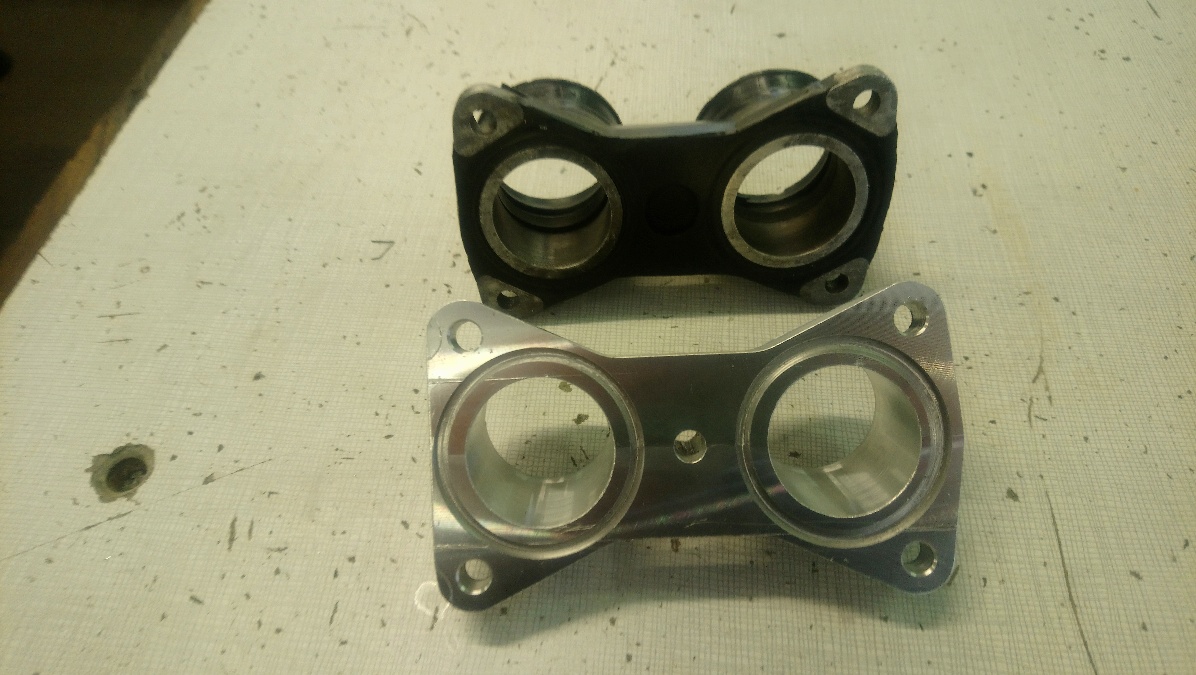

PIPE
Posté : lun. 22 avr. 2019 08:07
par EMILE
TEL JEAN AVRIL 2019 021.jpg (269.32 Kio) Vu 24624 fois

Comme je n'en trouvais pas on fabrique.....

Beau boulot ! .... mais c'est dommage, elles arrivent ce mois ci les pipes que l'on a fait refabriquées ! :o
C'est quoi ce cadre ?

600 tt triumph 2002
pour les pipes une oportunité avec un ami ....il y a deux mois ce n'était pas prévu .

Wouah tu l'a fais!!! Monter deux Dell Orto c'est un truc que j'ai en tête depuis longtemps;
Mais déjà lesquels choisir 28 / 30 / 32 + pas 40 quand même :shock:
Et puis en trouver un droite et un gauche.
Tu l'a essayé. :)

histoires ces carbu on été monté sur un cb 350 de piste mais beaucoup de tatonnements pour les réglages et l'éfficacité!
ce sont des 32 pmhb de guzzi je pense (bon coin) , reconditionnés complètement.on y a juste adpapté des cornets de Weber 40 de voitures!
problème effectivement d'alignement pour ces carbus sur la Giléra mais on va faire une pipe avec plus d'angle ou plus simple des durites plus longues pour l'angle.
cette moto Norwest-triumph tourne avec les carbus origine .

Emile présente une photo avec des Dell Orto de 32 sur un BI 4, idée qui me trotte dans la tête ça m'interpelle, je l'interroge.
Le montage de Mikuni et autre FCR à déjà été fait par d'autre on sais ce que ça donne et ce n'était donc pas le sujet de ma question.

VOILA CE QUE CELA DONNE .
les carbus sont des 30 phbh

Yes c'est très joli, mais ce que j'aimerai connaitre c'est le rendement. A tu essayé? Sur route? Sur piste? Au banc? Ou au moins en statique?

salut bien d'accord avec toi mais avant je dois:
-fixer ma batterie sur le cadre
-faire rouler la moto
-puis banc
nous passons nos motos dans le coin vers Valréas dans le Vaucluse . (54 cv pour le wrf yam et la 600 gilera 55 cv à 8500 en suisse)
question con tu partira avec les mêmes gicleurs que ce d'origine ?

Les carbu je ferais ça garde les gicleurs qui sont dessus comme base de départ et tu verra bien.

Cétait pour te signaler que le Ø est de 2x34mm donc pas besoin de monter + gros.
