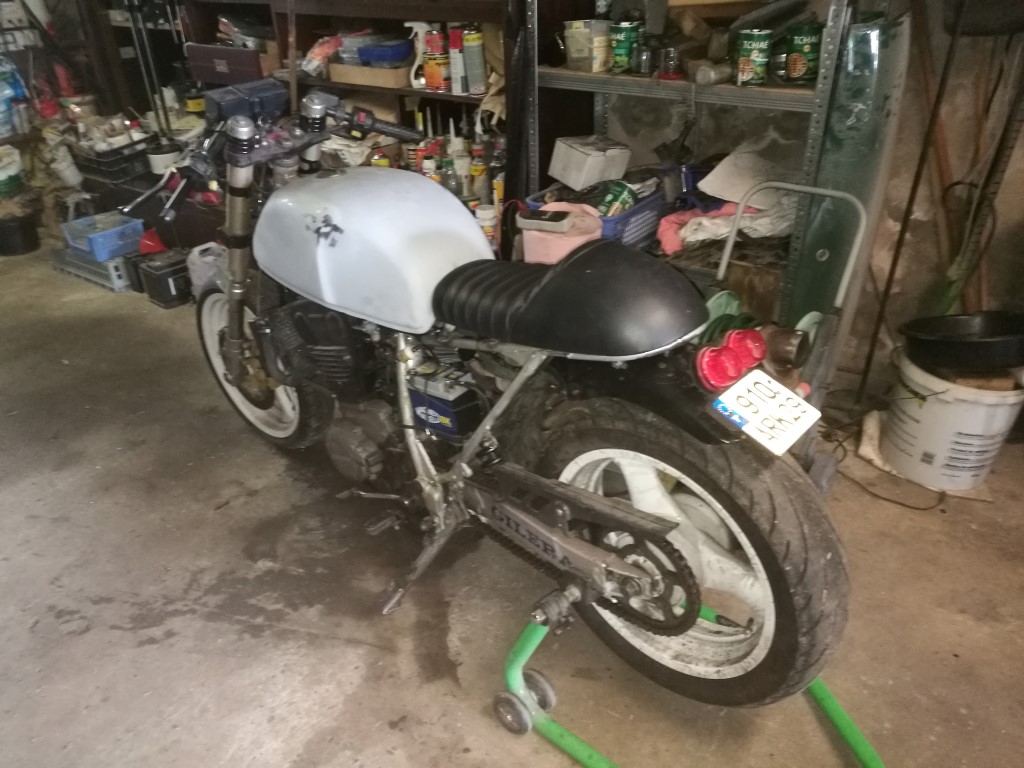

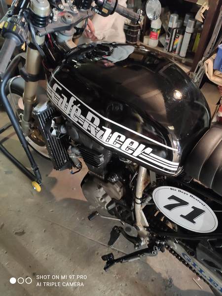

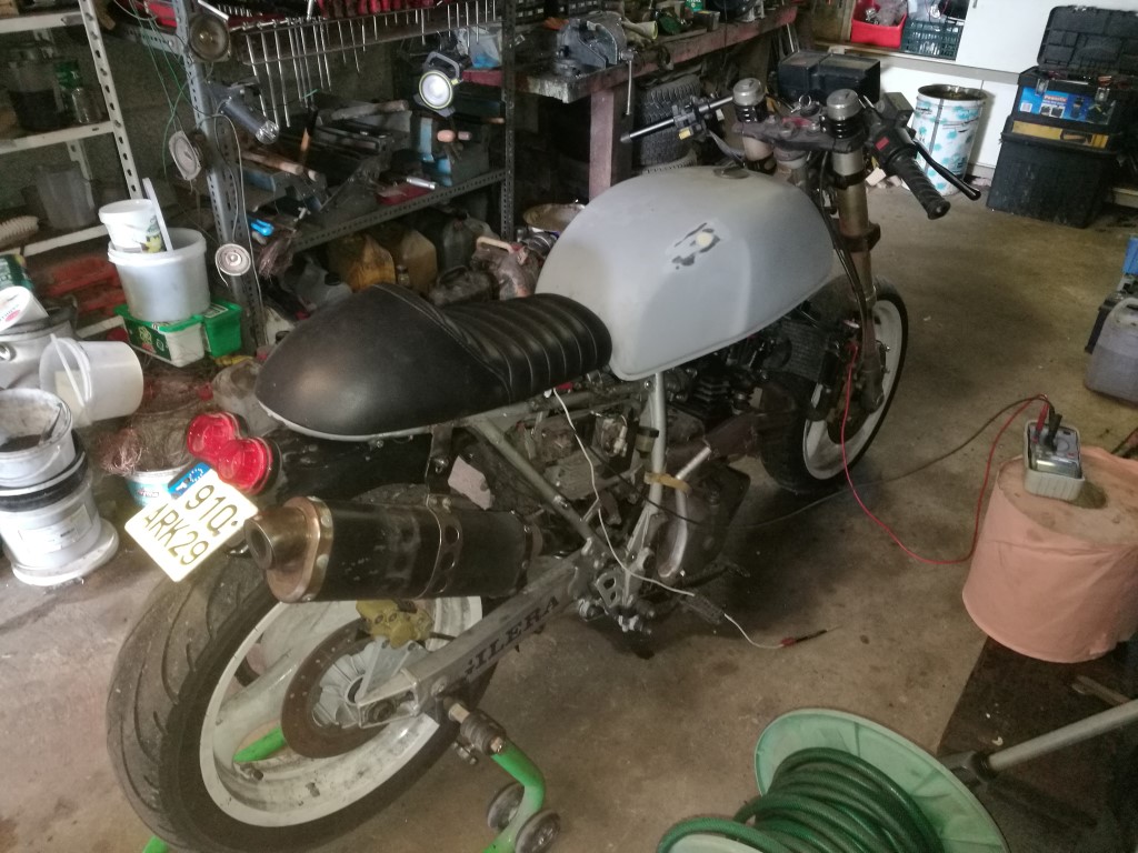

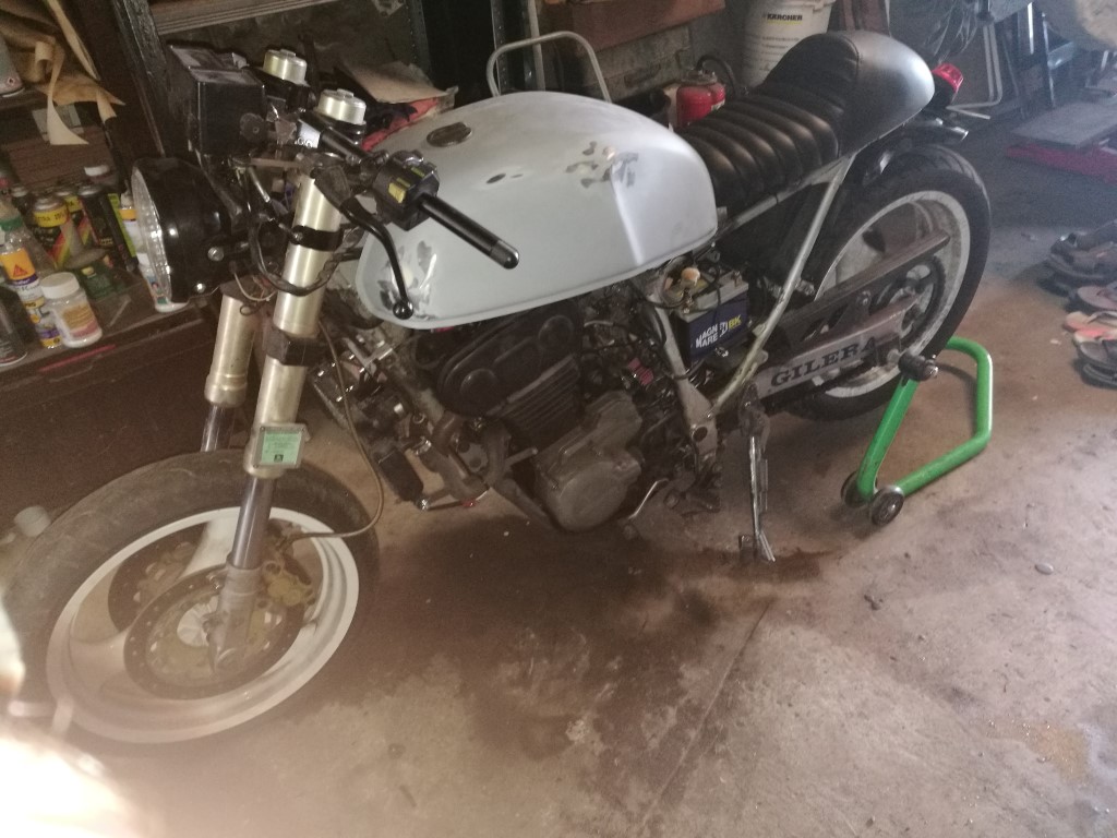

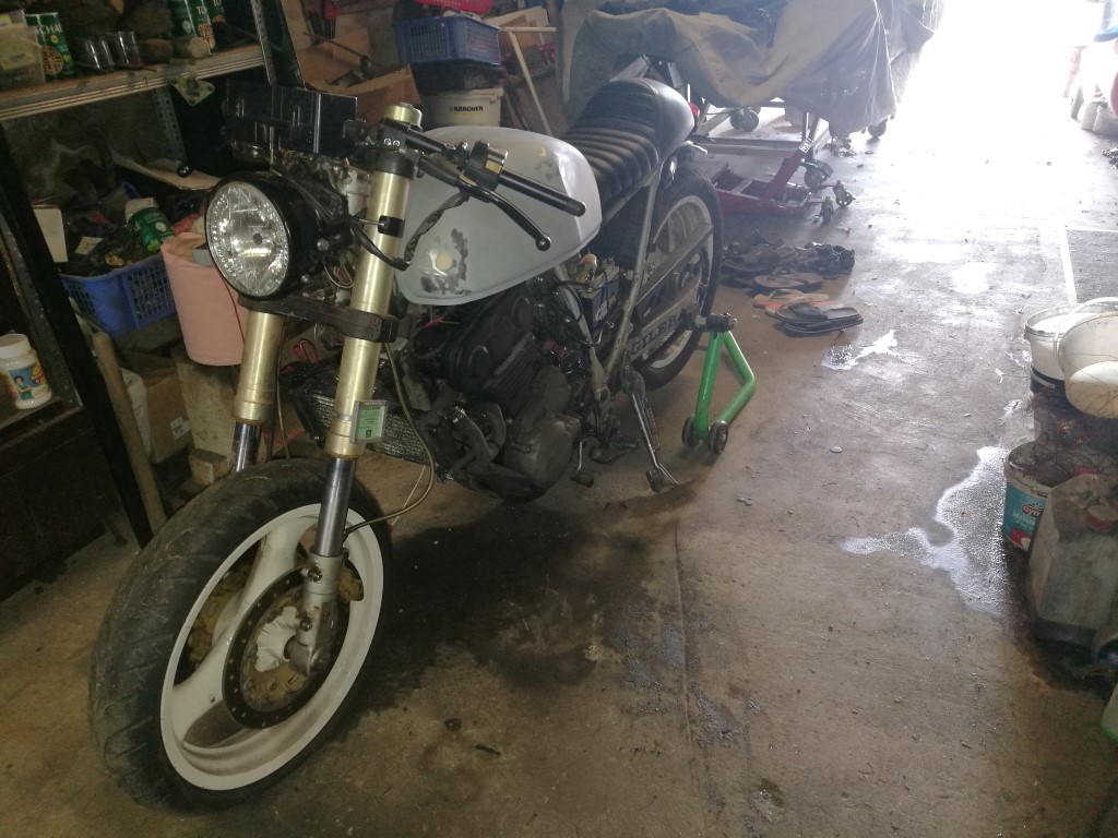

N'ayant pas le budget pour acheter un saturno, et comme j'aime bien les café racer, j'ai décidé de modifier un Nordwest. Seule la boucle arrière est sacrifiée (et j'en ai une de rab). Tout le reste est réversible, je peux donc la remettre d'origine. Il reste du boulot, mais ça avance doucement. Quelques photos. Ne criez pas trop fort...

Pour le moment ça me semble de bon goût, par rapport à ce qui fleurit un peu partout depuis un moment.
... Et c'est réversible qui plus est.

C'est un réservoir de quoi ?
Re: Café racer
j'allais poser la même :mrgreen:
Re: Café racer
Suzuki GSX ?
Jimmy aurait dû ouvrir des paris !
Re: Café racer
Ben non. J'utilise au maximum des pièces que j'ai en stock. C'est un réservoir de Honda 500 CX. Et par rapport à certains engins que j'ai vu, il est bien fixé. La selle aussi. Faut que j'amèliore le circuit de refroidissement. Peut-être monter les 2 ventilos d'origine, plutôt que le seul petit de varadero. Faut aussi que je retrouve dans mon bazar un garde-boue avant qui irait (plus ou moins).
Re: Café racer
As tu baissé les suspensions?
Re: Café racer
J'ai pensé également au GSX mais il n'est pas assez échancré aux genoux et c'est une trappe à la place du bouchon.
500 CX donneuse d'organes pour cafra ....... qui l'eut cru ? :mrgreen:
Re: Café racer
Franck Lagaroje a écrit :As tu baissé les suspensions?
quand même, ça se voit pour l'avant :shock:
Re: Café racer
l'avant c'est fastoche, tu coulisse les tubes, mais l'arrière? Amortisseur? biellette?

A l'arrière, il y a un amortisseur de bandit, rallongé car trop court : le cadre était vraiment trop près du sol. La géométrie, elle a changé, en baissant l'avant et l'arrière. De toute façon, ce n'est paq pour aller sur la piste, juste pour me faire plaisir. La selle, comme le phare, le feu arrière et le garde-boue, c'est du chinois pas cher de chez wish.

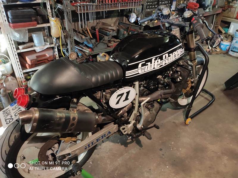

Il a avancé un peu... Il roule, mais il faut que je peigne le réservoir, la boucle arrière et la garde-boue arrière. Et que je l'assure.

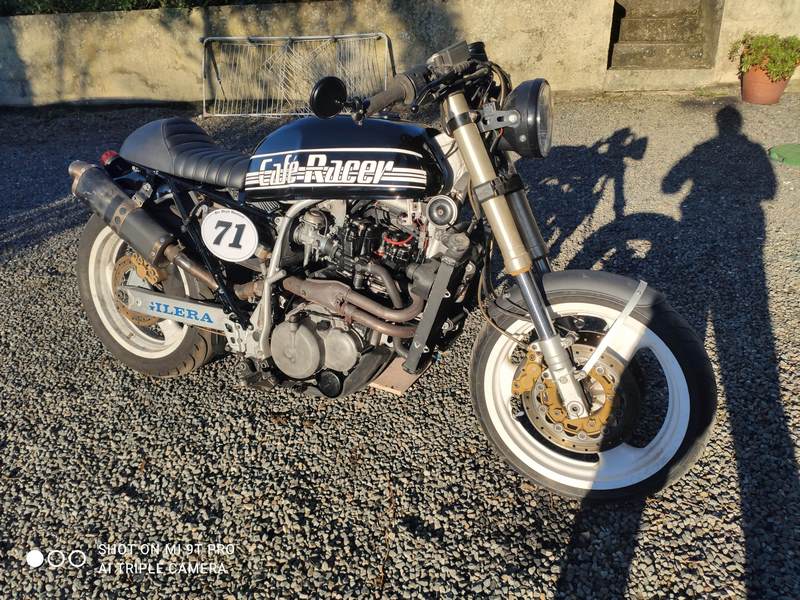

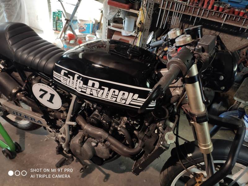

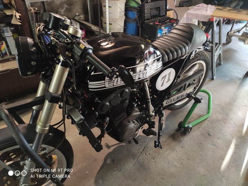

 Voilà, il ne me reste plus qu'à mettre une plaque d'immat un peu + grande, et je pourrai aller rouler sur les routes du coin.

OK! et bien au moins on saura que c'est un Café Racer. elle est sympa, juste une petite remarque, je sais que ça ne doit pas être facile et que ça coûte surement plus cher, mais un Café racer sans commandes reculé . :roll: Normalement c'est à ça que ça ce reconnait, commandes reculés et bracelets, tout le reste c'est des détails.
  Sinon amuse toi bien ça va le faire quand même :wink:
Re: Café racer
En fait, je n'ai pas trouvé de solution pour les commandes reculées. Je voulais que ça me coûte le moins cher possible, mais je n'ai rien trouvé de facile à adapter. Je cherche toujours...

Esthétiquement, je trouve les bracelets un peu haut, au premier coup d’œil on pourrait même croire que tu as laissé un guidon. J'aurais essayé de les mettre sous le té supérieur. Bon, après, j'imagine que c'est plus confortable comme ça (surtout sans les commandes reculées :mrgreen: )
le garde-boue avant a l'air d'être vraiment très près du pneu, ou alors c'est un effet d'optique.
En tout cas, bravo pour le travail réalisé.
Elle a pourtant l'air déjà assez grande comme ça la pelle à neige, heu plaque d'immatriculation.
Re: Café racer
AH! la plaque, on s'en fout de la plaque suffis de pas la regarder, c'est comme les poteaux élèctriques dans les paysages c'est là oublions les.
Moi les plaques je ne me suis jamais pris la tête avec ça j'ai toujours monté les modeles de base homologué c'était toujours une source d'emmerdement en moins en cas de rencontre avec les Shmits. Bon je rectifie ça n'a pas toujours été vrais, une petite leçon m'a suffis pour comprendre que ça n'avait aucun intérêt.
Re: Café racer
Oui, les bracelets sont au dessus du té. J'ai essayé en dessous, mais ça tape dans le réservoir. Le garde boue est au ras de la roue volontairement. Quant à la pelle à neige, je vais en mettre une qui sera de la taille de son support, juste pour l'esthétique. Je n'imaginais pas, en commençant, le nombre de trucs qu'il faut modifier, adapter, pour ce genre de projet. Je pense que j'aurais du faire ça à partir d'une machine à refroidissement air/huile. Le pire, c'est que j'ai un 750 gpz/x en attente dans mon abri de jardin..

Oui, c'est une base plus classique pour ce genre de prépas. Surtout que je ne trouve pas le moteur de la NW très joli (côté droit en tout cas) une fois déshabillée et les radiateurs à l'air. Enfin, c'est juste une question de goûts.
Les bracelets qui tapent dans le réservoir c'est un classique, d'où certains réservoirs creusés à ce niveau-là.
Pour le GB, il faut quand même laisser un minimum d'espacement avec le pneu, car ce dernier augmente légèrement de volume en roulant et chauffant. ça serait con que ça frotte. Ou encore lorsqu'il y a un gravier coincé dans le rainurage.
Re: Café racer
Normalement un pneu radial ne se déforme pas en roulant contrairement à un pneu classique qui peu prendre jusqu'à 15 à 20% en diamètre. Mais effectivement de toute façon il faut au moins prévoir que les graviers qui peuvent se coller au boudin puissent passer tranquillement sans rien défoncer. 15 mm c'est un minimum
